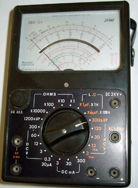

Analoge meter van Van Vogel's: De naald start op 0 en loopt naar 18,5V op het DC V 50 bereik.
Er is veel meer aan de hand dan alleen een afwijkende nul- of maximaalinstelling.
Even wat afwijkingen op een rijtje:
Stopcontact meeting: 440 AC V (moet zijn tussen 220-230 V AC)
9 Volt batterijmeting: 18,5 DC V (moet zijn iets boven 9 V DC)
Er lijkt een constante verschil factor van 2 in de Volt metingen te zitten.

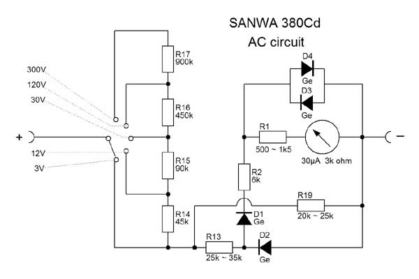

Bij een te hoge aanwijzing van een voltmeter met draaispoelinstrument lijkt me de weerstand waarover de draaispoelmeter is aangesloten de eerste verdachte.
De opbouw van een analoge voltmeter is ongeveer als in het bijgaande schema.

Hartelijk dank voor het posten van het voorbeeldschema. Ik heb voor het AC V circuit mijn multimeter in kaart gebracht (zie bijgevoegde schema, gemaakt met: http://www.digikey.com/schemeit/ ). De blauwkleurige weerstanden (metaalfilm), heb ik met een Europees symbool voor weerstand weergegeven. De schakelstanden komen overeen met: 10, 50, 250 (en 1000) AC V.
De tweede stand van de schakelaar is de 50 AC V meetstand, waarvan ik zeker weet, dat hij een verkeerde waarde aangeeft (zo goed als de de dubbele waarde).
Ik heb alle diodes en weerstanden nagemeten en ze lijken allemaal te kloppen. Alleen R15 geeft 177K Ω i.p.v. 170K Ω (kleurcodering) aan, dat kan echter ook aan de meting liggen.
Als ik zelf m'n schema bekijk, snap ik er geen Jota van waarom de meter überhaupt uitslaat. Met AC spanning zou ik verwachten, dat het de draaispoelmeter zou passeren, en de naald van de draaispoelmeter zou helemaal niet uit moeten slaan?
Via de paden:
D2 -> R19 -> D4 -> D3 -> S2 (fase 1)
S2 -> D1 -> S1 (fase 2)

Door het uit te tekenen op de manier zoals je doet, maak je het niet makkelijk voor jezelf om de schakeling te begrijpen. In mijn ervaring kun je beter pen en (een stapel) papier gebruiken en de onderdelen op een overzichtelijke manier tekenen zodat je de samenhang beter ziet.
De diodes D3 en D4 gaan pas geleiden tussen 1 en 1,4V en zitten er alleen om te voorkomen dat de naald van de meter in de hoek omkrult.
Een mogelijke volgende stap is om het schema ook voor gelijkspanning te tekenen. Het defecte onderdeel moet in beide schema's aanwezig zijn.

Het schema van mijn Sanwa 380Cd uit 1961 (kostte destijds Hfl. 75,-) heb ik wat vereenvoudigd.
In deze meter wordt in de stand DC geen spanningsdeler gebruikt, alleen een aantal weerstanden in serie met het draaispoelinstrument.
Als één van de weerstanden in waarde zou toenemen zal de meter juist minder gaan aanwijzen.
In de stand AC is wel sprake van een spanningsdeler. De meter is aangesloten over weerstand R19.
Als R19 in waarde toeneemt zal de meter meer aan gaan wijzen.
Bij een aantal weerstanden staan waardes "van ~ tot".
De waarde wordt aangepast om het meetinstrument te ijken.
De diodes D3 en D4 zijn ter bescherming van het draaispoelinstrument.
De spanning kan nooit verder oplopen dan de doorlaatspanning van een diode.
De schema's zijn uitsluitend als voorbeeld. Jouw meter kan er heel anders uitzien.

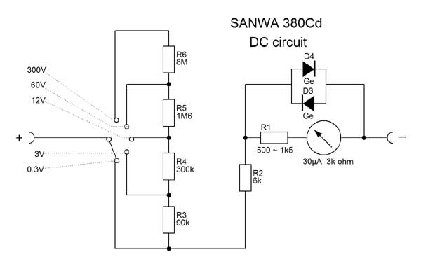

@evdweele hartelijk dank voor de schema's, er zitten gelijkenissen in met mijn meter.
Op 7 september 2015 21:37:18 schreef maartenbakker:
Ik heb het schema nu ook herleid voor het DC V circuit (zie toegevoegde tekening).
Jullie hulp is helemaal top en geeft me weer vernieuwde enthousiasme in elektronica.
De enige componenten, die gedeeld worden met het AC V circuit zijn:
- R19
- D1
- D2
- D3
- D4
- V (draaispoelmeter)
- S2 (zekering)
Wanneer ik specifiek kijk naar het 50 DC V meetbereik (stand 2 van de schakelaar in het schema), waar ik met een 9 V batterij getest heb en 18,5 V DC mat, dan zitten de volgende weerstanden in het circuit:
- R10 - meetwaarde 22,5K Ω, kleurcodering: 22K Ω
- R11 - meetwaarde 474K Ω, kleurcodering: 470K Ω
- R19 - meetwaarde 2K Ω, kleurcodering: 2K Ω
- D1 - meetwaarde spanningsval in doorlaatrichting 638
- D2 - meetwaarde spanningsval in doorlaatrichting 237
- D3 - meetwaarde spanningsval in doorlaatrichting 633
- D4 - meetwaarde spanningsval in doorlaatrichting 626
De diodes heb ik slechts getest of ze stroom geleiden in de juiste richting en blokkeren in de tegengestelde richting.
Ik sta voor een raadsel, want ik kan nog steeds geen defecte weerstand vinden.

Ja, die is bijna 2 x zo groot als de andere diodes, die ongeveer allen even klein zijn. Hij is doorzichtig en je kan er zelfs in kijken (Je ziet een klein draadje. Het lijkt bijna een mini zekering).
Op de spiegelschaalmeter vond ik in een hoek nog de volgende cryptische tekst:
Fuse and diode protection
DC 10000 Ω/V
AC 4000 Ω/V

Ik heb nog wat aanvullende testen gedaan met een 9V batterij in het DC V bereik en de afwijking lijkt constant te zijn.
- DC V 50 bereik: meetwaarde: 19 V
- DC V 250 bereik: meetwaarde: 17,5 V
- DC V 250 bereik: meetwaarde: 20 V (zeer onnauwkeurig af te lezen)
- 9 V Batt bereik: meetwaarde: naald knalt naar de rechter uitstand
Stopcontact 220-230 AC meting:
- AC V 1000 bereik: meetwaarde: 440 V
Ohm metingen met een 670 Ω weerstand (voor iedere meting met probes kortgesloten de 0 geijkt met het draaiwieltje/weerstand):
- x 1K Ω bereik: meetwaarde 800 Ω
- x 10 Ω bereik: meetwaarde 130 Ω (moest hem een stuk terug draaien om hem op 0 te ijken voor de meting)
Als ik de Sherlock Holmes methode gebruik zou de enige kandidaat component voor een defect, de draaispoelmeter zelf moeten zijn. (Alle andere componenten meten goed.)
Ik zit er aan te denken om de weerstand waarde van R19 te veranderen, maar naar hoeveel?
Logisch lijkt het me om hem te verdubbelen van 2K Ω naar 4K Ω.
