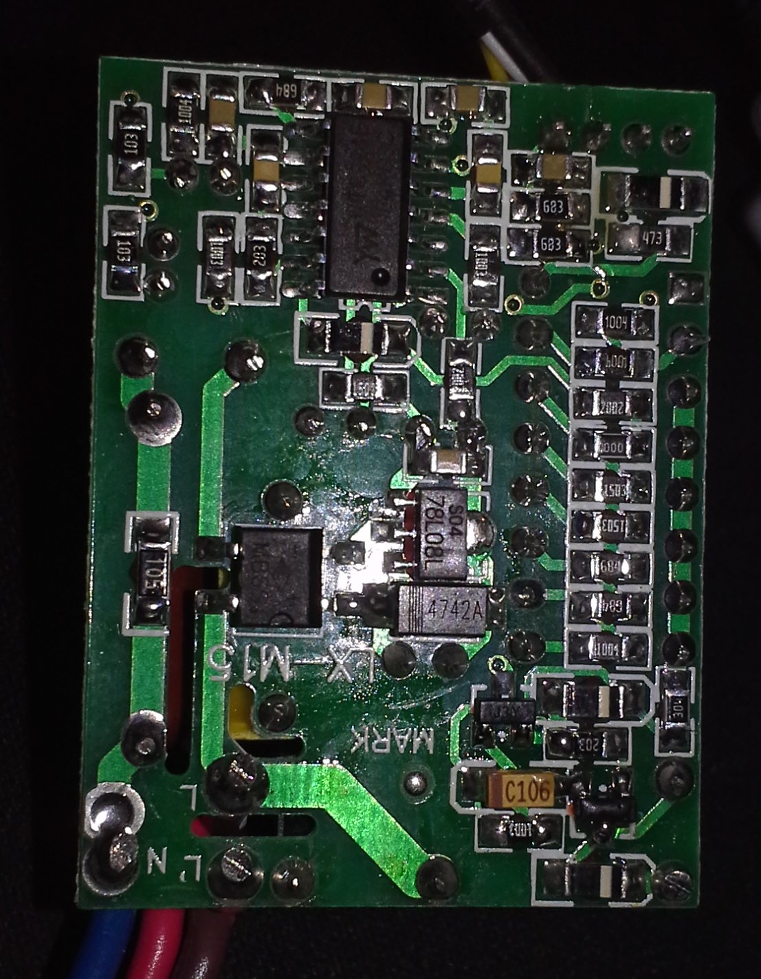

Er zijn constant problemen met de melders (stukke melders). Ik vermoed dan ook dat de manier van schakelen niet goed is. Heeft iemand een idee of deze schakeling 'de bedoeling is' en zo niet hoe we het kunnen verbeteren?

Ze gaan klapperen (snel aan/uit/aan/uit/etc) en/of blijven continue aan staan. Ik heb er eentje opengehaald om te kijken of het relais bleef hangen, echter die functioneerde nog uitstekend, dus ik vermoed dat de elektronica van de sensor de geest geeft.

Voeding voor de sensor word vaak rechtstreeks uit het lichtnet gehaald d.m.v een condensator.
Deze willen nog wel eens stuk gaan waardoor er te weinig stroom geleverd kan worden voor het relais, deze kan dan inderdaad gaan klapperen.
Kun je een duidelijke foto maken van de print?
Op 14 september 2015 13:30:10 schreef Thevel:
Bruine ding, rechts onderin, kun je daar ook nog een foto van maken (opdruk)

pirren van klemko zijn niet de beste, het relais lijkt een 24v model te zijn. je hebt dus 24V nodig op de elco, als het relais instaat. vaak heb je dan veel minder spanning over en gaat het ding steeds zichzelf resetten..

vaak gaat de serie condensator stuk, of de ir sensor zelf gaat stuk. de pir sensor wordt vaak op te hoge spanning gebruikt waardoor deze sneller overlijdt..
