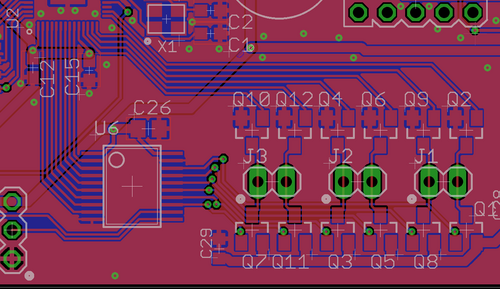

Als je gaat PWMmen dan zou ik zeker alle 4 mosfets apart aansturen.
Dus Q8 of Q1 statisch aanzetten en dan PWM op Q2 of Q9. Geen dead-time nodig.
En dan kun je ook remmen (Q8 & Q1) of (Q9 & Q2) tegelijk aan.
5 onderdelen waarom dan gelijk een TB6612 oid gebruiken?
Daar zit alles al in en die kan volgens mij ook gewoon op 3,3V.

In deze opzet is de shoot-through aanzienlijk en -niet verrassend- afhankelijk van de schakeltijden en Rds(ON) van de gebruikte FETs.
Een vergelijkbare opzet (halve H-brug) in een RFID lezer van mijn voorganger zorgde voor zoveel storing dat het ding niet door de EMC-keuring kwam, het heeft een PCB redesign en veel extra C's en ferrite-beads gekost om het te 'temmen'...
Hoeben
Ik zou het nooit zo doen. Maar als je dit tóch wil doen, dan zou ik er op zijn minst voor zorgen dat de fets snel uitgaan en traag aan. Dat kost wel wat vermogen door het trage aanschakelen.
Dus serieweerstand bij de gates en diode erover zodat de gate capaciteit snel leeg is.
Motortje loopt op 3V. Dan kan je de 4 MOSFET' s ook via een goed berekend weerstandje voeden. Dan kan je zonder problemen alle MOSFET's korte tijd tegelijk open sturen.

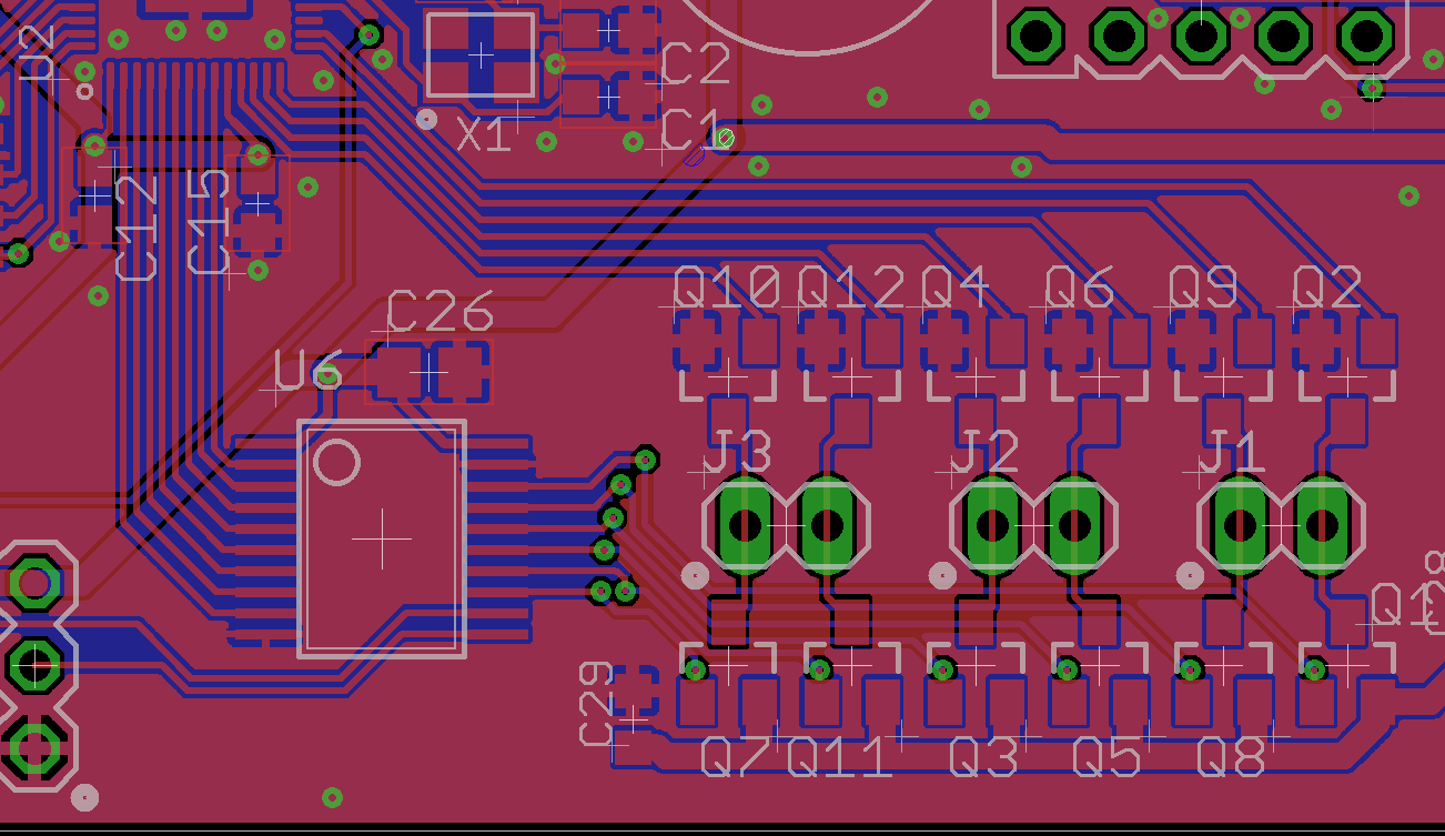

Ondanks dat DEZE motor maar 50mA gaat trekken, wil ik het printje geschikt hebben voor zeg de 1A, wat ik soepel door deze mosfets durf te sturen.
Ik zag er tegenop om de extra draden te moeten routeren.... Effe doorbijten en... zo gepiept!
Ik ben blij met de "push" die deKees me gegeven heeft. Genoeg motivatie om toch even die extra draadjes te leggen.
@Ohm pi, dan kan ik dus niet meer in de toekomst een keer dit bordje misbruiken om een 1A motor aan te sturen. De huidige hardware heb ik "met maar 1 kant op" (dus maar 1 mosfetje) kunnen prototypen op een ander bordje. Zo misbruik ik wel eens een bordje om een volgend project te kunnen prototypen...
Dan maak je het weerstandje 0Ω of je overbrugt het weerstandje, maar deKees heeft natuurlijk de echte oplossing gegeven.
Als je dat printje ook voor 1A wilt gebruiken zou ik wel de traces waar die stroom doorheen moet aanpassen, de (zo op het oog) 6mil spoortjes zijn daar wat iel voor...
En geheel volgens de wetten van behoud van ellende gaat er in de toekomst vast wel nòg meer stroom doorheen...

@fatbeard, tx. 8 mil zijn ze nu.. ik zal ze upgraden naar 32mil.

Right. Is wel verstandig. Ik ben "om". Nogmaals dank voor de aansporing om het gewoon goed te doen.
Printje is ondertussen af. Tijdens naar huis fietsen bedacht ik me gisterenavond dat ik een output op 4 GPIOs vergeten was. Ook die nog soepel er bij kunnen klussen.
