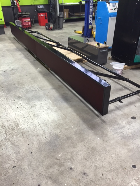

Beste allemaal,
Ik heb op marktplaats een lichtkrant van bijna 6 meter gekocht.
Echter deze is zonder software, ik kan geen merk op type achterhalen.
Wie kan mij helpen?
Een eerste stap lijkt me het apparaat te openen om de fabrikant te achterhalen.
Als het enigzins mogelijk is zou ik vooral ook de verkoper proberen, zonder (informatie over-) de software / het protocol en liefst ook de interface verliezen dit soort bakken veel van hun waarde.
Ik krijg hem maar gedeeltelijk geopend zie op het achterste gedeelte alleen een omschrijving van QA03 staan.
Heb je hier iets aan?

Beste mensen van Circuitsonline,
Dit even ter aanvulling op de post van Marcoutrecht over zijn lichtkrant. Ik heb de software inmiddels gevonden. Het gaat om DxSys software. De lichtkrant is van het failliete bedrijf Datalite.
Het type van de lichtkrant, zoals af te lezen op de print is DX270_04. Marco heeft de lichtkrant via Marktplaats gekocht.
Het probleem? De lichtkrant is geleverd met een LAVA "ethernet to rs232 single serial controller" Dit betekend dus dat de lichtkrant aangesloten moet zijn geweest dmv een 9 pins rs232 stekker. Ik geloof dat deze DB9 heet.
De plug is echter van de lichtkrant afgeknipt. (lekker stom..
Er komen uit de lichtkrant, vanuit de afgeknipte kabel, 5 aders, waarvan: rood, groen, wit en zwart. De zwarte ader lijkt niet aangesloten te zitten in de lichtkrant zelf. De laatste is de aarde, deze heeft geen kleur.
Ik weet dat ik een nieuwe plug kan kopen, maar op welke punten moet ik deze kleuren vastsolderen?
Ik kan hier graag wat hulp bij gebruiken! Eventueel heb ik wel technische documentatie over het gebruikte protocol van de website van Datelite afgehaald, voor de mensen die hier wat aan hebben...
Met vriendelijke groet,
Koen Franssen
Op de subd in ieder geval op pin 2/3/5 (5 is gnd). Soms nodig om 1-4-6 en 7-8 op de subd door te verbinden.
Kleuren is niet zeker, moet je de draden in de lichtkrant volgen.
De LAVA die ik zou vermoeden heeft echte RS232: http://lavalink.com/products/ether-serial-device-servers/esl-1-port-rs…
Met een beetje geluk zit er dus een MAX232 of soortgelijke chip in als interface, door even dat stukje van het schema op te nemen kun je in ieder geval de in- en uitgangen achterhalen. Wat Rx/Tx en eventuele handshaking is kan lastiger zijn, maar allicht gebruikt men enkel Rx en TX.
