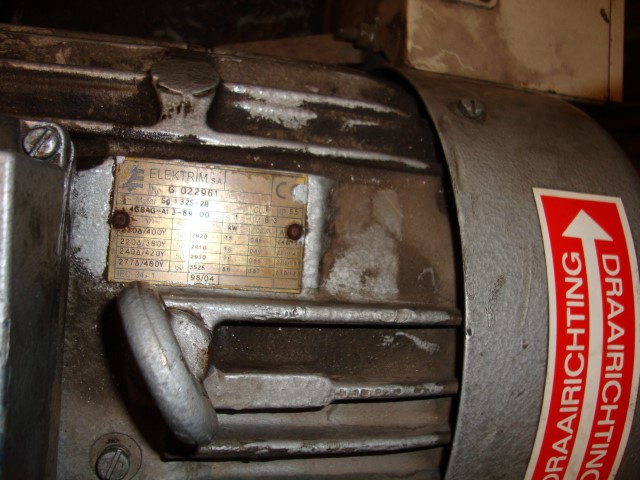

Maak eens een foto van het motorplaatje.

Inderdaad, de Inom van 27 A verraad dat het een 230 V / 400 Volt motor is.
Doordat de motor in bedrijf 'in open driehoek' staat, wordt de thermisch relais een wortel 3 lager afgesteld.
Als ik jou was, zou ik er niet verder mee draaien. Of zorgen dat de motor in ster blijft draaien. Echter heb je dan geen sterdriehoek schakeling meer.

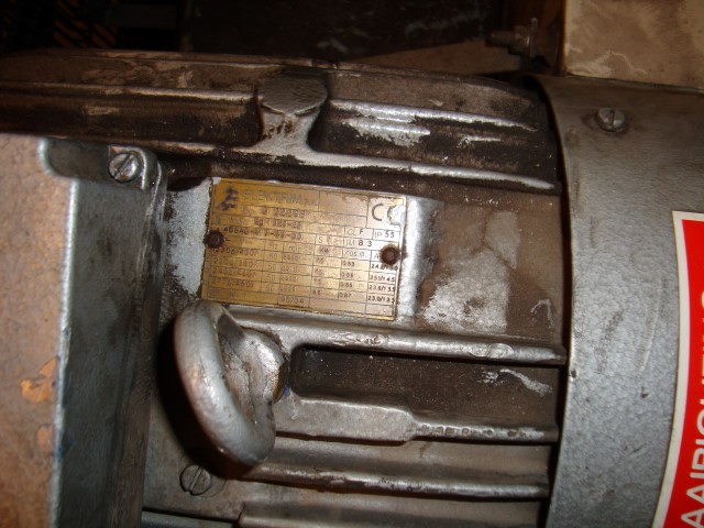

Hier wat plaatjes van de motor, daar kom je vast verder mee.

de motor start op in ster, en zou na 3 seconden ( volgens tijdrelais) naar driehoek gaan. echter deze motor kan wel in driehoek op 230v krachtstroom. maar niet op 400V krachtstroom. daar heb je een motor welke 400/690V is voor nodig. in ster zal het ding wel lopen, maar het vermogen en debiet zul je er niet mee gaan halen. zoals het er nu uitziet wordt dit niet simpel en goedkoop op te lossen want de motor kan niet op 400V kracht werken in driehoek.

Het motorplaatje kan ik echt niet aflezen
