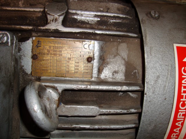

Maak eens een foto van het motorplaatje.

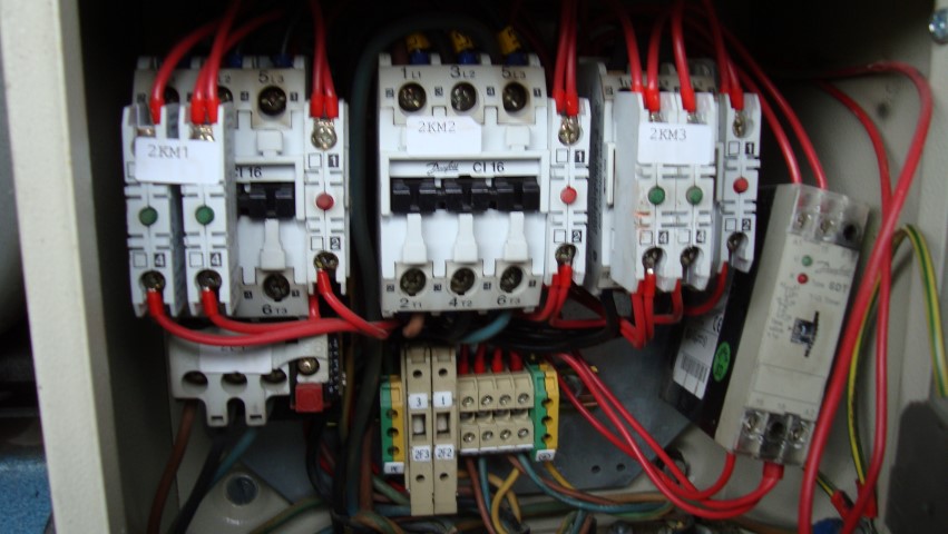

dit toestel is gebouwd voor 230V tussen de fasen krachtstroom. als je nu 400V tussen de fasen krachtstroom gebruikt, zal de boel snel zat stukgaan.
de sturing met tijdrelais voor de ster driehoek is gemaakt voor 230v. deze zit nu tussen 2 fasen aangesloten. daar staat dus 400V op, er zal met wat geluk een zekering uitgegaan zijn. ( 2f3 en 2f2)
de motor draait nu op ster omdat de regeling niet omschakelt, maar zal anders moeten worden aangesloten met een 400v krachtnet. het typeplaatje van de motor is ook wel handig, kan die wel op 400V is de vraag..
of het nog werkt is de vraag, die zwarte vlekken op het tijdrelais zegt niet veel goeds..
Inderdaad, de Inom van 27 A verraad dat het een 230 V / 400 Volt motor is.
Doordat de motor in bedrijf 'in open driehoek' staat, wordt de thermisch relais een wortel 3 lager afgesteld.
Als ik jou was, zou ik er niet verder mee draaien. Of zorgen dat de motor in ster blijft draaien. Echter heb je dan geen sterdriehoek schakeling meer.

Om te draaien zo het nu is moet je de 1, 2, 3 draden boven KKM2 lostrekken (en isoleren) en het relais net zo schakelen als KKM3 (dus contacten 1 2 en 3 aan elkaar).
Ook moet je draad 3 bij de fuse 2F2 (loshalen en isoleren) en contact 3 van 2F2 met een nul verbinden, zodat er 230 volt over de stuurstroom heen gaat. De motor loopt dan in ster aan en blijft in ster staan.

Als je het schema bekijkt zit er al zo'n klep op links van 2KM3 (ster contactor)
Je hebt gelijk. Dan blijft alleen het laatste alinea van toepassing. Zorgen dat de motor niet in driehoek schakelt en het stuurcircuit voeden met 230 ipv 400 volt. Eventueel een trafo kan ook, mocht je geen nul hebben.
Denk dat ie gewoon mazzel heeft dat de sturing al tussen Fase en de nul zit.
Anders had hij allang een relaispoel opgerookt.
Motor komt anders ook niet in in ster.

Hier wat plaatjes van de motor, daar kom je vast verder mee.

de draad welke de zekeringhouder 2f2 INgaat moet worden verplaatst naar de nul. ik ben bang dat het ding niet is bedraad voor een 400V krachtnet, er zal wrs een 4 draads netsnoer aanzitten. in het kastje is niet zo spannend, daar hoeft de nul alleen voor de sturing gebruikt te worden.
de motor start op in ster, en zou na 3 seconden ( volgens tijdrelais) naar driehoek gaan. echter deze motor kan wel in driehoek op 230v krachtstroom. maar niet op 400V krachtstroom. daar heb je een motor welke 400/690V is voor nodig. in ster zal het ding wel lopen, maar het vermogen en debiet zul je er niet mee gaan halen. zoals het er nu uitziet wordt dit niet simpel en goedkoop op te lossen want de motor kan niet op 400V kracht werken in driehoek.

op A1 en A2 moet de netspanning 230v op idd. heb je nu ook gemeten of je 400V kracht hebt of 230V kracht? in het 2e geval zou het aan de gang krijgen van het ding alleen nodig zijn..
tijdrelais op 4 seconden zetten, ook hoort er een groen ledje te gaan branden als er voeding opkomt. als het ding dan schakelt gaat rood branden..
Ik heb 400v in huis. Awel die spanning is aan gesloten op A1 en 15, klopt toch niet.Het lichtje schakelt groen en paar seconden later dooft het en niks niet meer.rode lichtje heeft nog nooit gebrand

als je 15 en 16 verbindt met een lichtschakelaar zodat je na 4 seconden de motor omschakelt werkt het ook. echter is die motor niet gemaakt voor 400V krachtstroom in DRIEHOEK! de pkz motorbeveiliging of zekering in de kast zal eruit gaan, samen met wat motorwikkelingen met pech! loopt de motor ook de juiste kant op? in STER mag hij wel lopen op 400V kracht..
Dat klopt, ff er een draad aan hangen en groen lapje gaat branden en na 3 seconden gaat het rode aan.
waar moet ik nu die 2 andere aansluiten? Nu eens uitmeten welke kontact maken voor die 2 andere draden aan te sluiten, hopelijk is het dat dan.

Het motorplaatje kan ik echt niet aflezen
