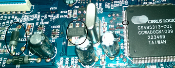

Ha Fred, een ietswat late reactie maar beter laat dan nooit, toch bedankt voor je bericht. Inderdaad al aan het meten gegaan toen de receiver functioneerde. Even een foto gemaakt en overal de gemeten spanningen bij geschreven.
Voor de geïnteresseerde:
Alle signalen van de CS495313 chip gemeten en opgeschreven. Toen de receiver weer uit viel was te zien dat er nog wel data in de chip ging maar er geen output was. Tevens was te meten dat de VDD7 geen 1.7v meer kreeg. Na wat meetwerk gekeken waar dit vandaan zou moeten komen. Van een voltregelaar(AS 1117) naar een diode, en weer door naar een diode. Bij de tweede diode (vanaf de chip gezien)(beide IN4007) kwam er 4 a 5 volt in, maar 0.7 uit. Deze diode vervangen en nu blijft de receiver werken (kan natuurlijk ook altijd nog een slechte soldering zijn geweest op deze diode?), we gaan hem uitgebreid testen.
