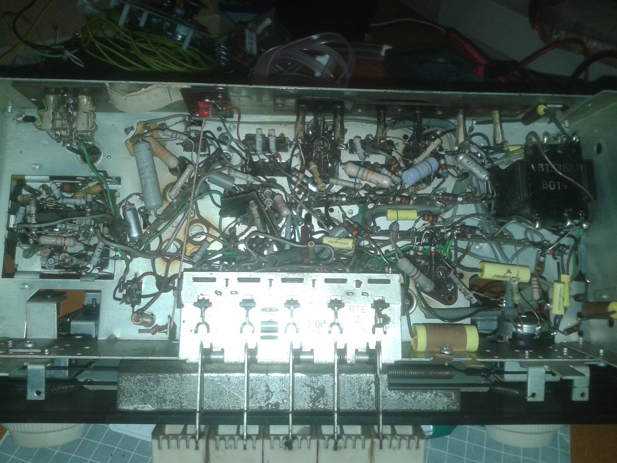

Zal voor de zekerheid al die 'teerknollen' maar vervangen nu ik weet wat het zijn en het spul goed zekeren. Kan ik alle teerknollen vervangen voor keramische condensatoren behalve die C44 dan?

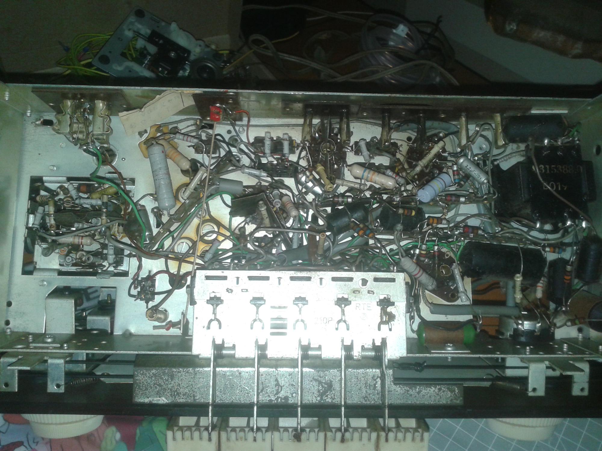

Ik heb inmiddels alle teerknollen vervangen, maar nu krijg ik er geen geluid meer uit. Alleen wat ruis. Heeft iemand enig idee hoe dit kan?
Edit: de buis van de F.M. eenheid (B30- ECC85) gaat niet aan en die van het menggedeelte (B1- ECH81) ook niet. Ook de kleine trafo in de kast doet weinig. 0,0V spanning als ik niet miszit.

Dat wordt nu dus ouderwets foutzoeken. Als je vantevoren geen foto's hebt gemaakt zul je alles moeten vergelijken met het schema en de positietekeningen of je niet ergens iets subtiel anders hebt aangesloten of dat er iets anders is losgekomen tijdens het werken. En alle nieuwe onderdelen controleren of ze wel goed zijn en of ze de juiste waardes hebben, want dat kan ook een leuke instinker zijn. Aan de hand van het schema de schakeling onder spanning nameten met multimeter en/of signal tracer of injector kan ook uitkomst bieden.

P.S. Zo op de foto te zien heb je die nieuwe er netjes ingezet, mijn complimenten. Of alle verbindingen kloppen, durf ik niet te zeggen zonder een andere foto ernaast.
Edit: buizen die niet aangaan en andere wel, betekent dat de gloeispanning ergens onderbroken is. Volg de bedrading van pen 4 en 5 van de betreffende buis.
Als er op de kleine trafo (die onder het chassis?) nergens spanning staat, betekent het dat je geen hoogspanning hebt. Meet eens over de grote elco. De kleine trafo onder het chassis is de uitgangstrafo dus daar moet aan de primaire zijde de anodespanning van/voor de EL84 op staan.

P.s hierbij de oude foto
Edit: Inderdaad die onder het chassis bedoel ik. Die grote Elco C1/C2 meet ik 30V DC overheen en over de primaire kant van die trafo ook (my bad). Is alsnog niet voldoende (moet 230V zijn toch?)

Beste mensen, de radio doet het inmiddels alweer. Vertrouw nooit blindelings op je docent.
Bleek dat ik de zekeringen tussen de verkeerde circuits had gezet (ergens tussen die van de gloeidraad ipv de gelijkspanningsvoedingen). Oepsie. Dus ik heb ze even tussen de goede circuits gezet.
