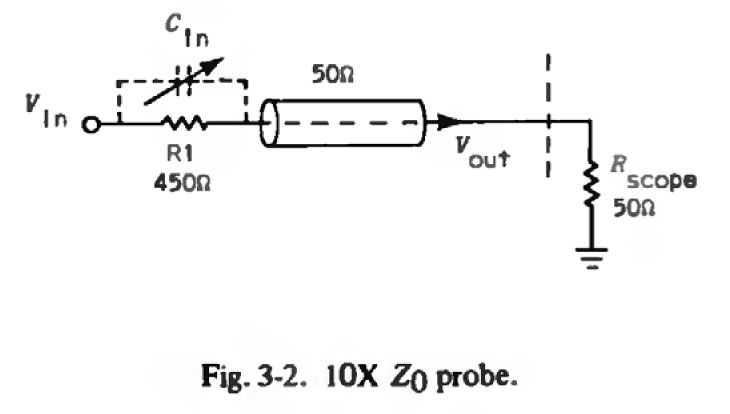

Nog even over die methode om te meten met een weerstand aan een stukje coax gesoldeerd.
Ik vond dat Tektronix vroeger deze methode al gebruikte om hogerohmig 50Ω scopes in te gaan.
Zij noemen het een "Zo probe":
Dit plaatje komt uit het boek "Oscilloscope Probe Concepts", uit de Tektronix Circuit Concepts Series, 1969.
Hier te vinden: http://www.davmar.org/TE/TekConcepts/TekProbeCircuits.pdf
De Zo probe wordt beschreven vanaf pagina 28 t/m 37.
Daarna gaat het verder over actieve probes, met buizen

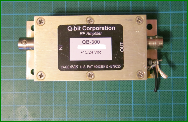

Yo Heren,

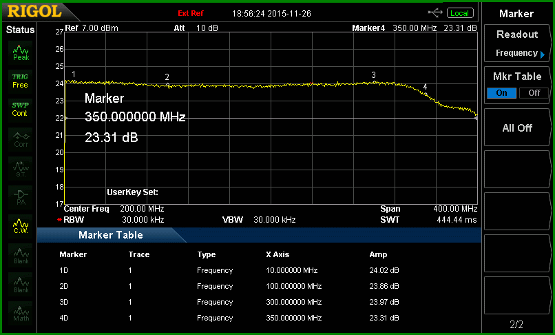

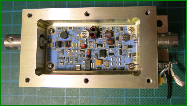

Gisteren toen Gertjan bij mij was kwam tijdens onze meetsessies de Post met een Professionele breedband versterker.
Deze moest natuurlijk direct aan de SA aangesloten om te zien of de specs overeen komen met de metingen.
Hieronder de PFD van het slachtoffer de QB-300 van Spectrum Microwave.
www.bramcam.nl/NA/Scoop-PreAmp-1/QB-300.pdf
Zo ziet de versterker module er uit aan de buitenzijde.

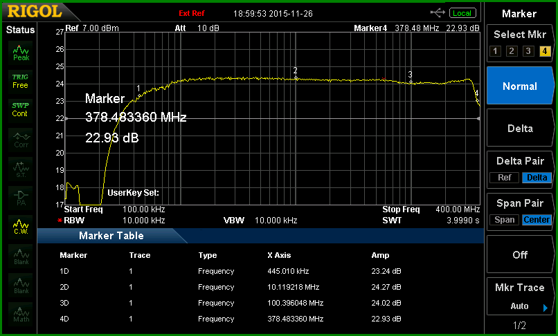

Hier heb ik de schedel gelicht van de versterker en voro een groot plaatje kan je er op klikken.
Ik vind de hele versterker prachtig gemaakt!

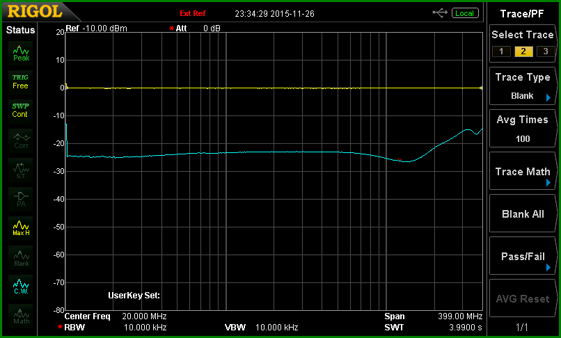

Dit is een lineaire sweep tot 400Mhz vanaf "0" Hz.
Het is zichtbaar dat de gain rond de 24dB zit over een groot deel van de 300Mhz bandbreedte die in de specificaties staat.

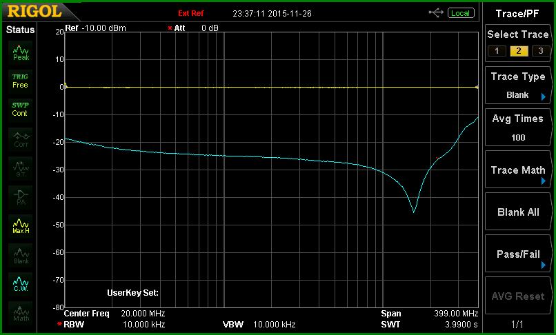

Voor de liefhebbers van een log zwiep, kijk hieronder.
Aan de lage kant zit het 1-dB punt net onder de 500Khz, aan de hoge kand is het -1 dB punt rond de 350Mhz.
Ik heb gisteren met Gertjan niet alle metingen uitgevoerd die ook in de datasheet staan,
Maar over een groot deel van het bereik van de vervorming ook beter dan de datasheet.

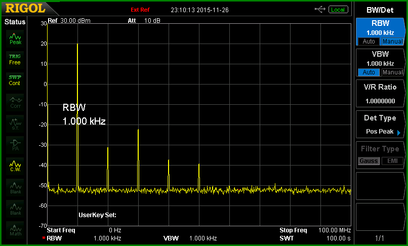

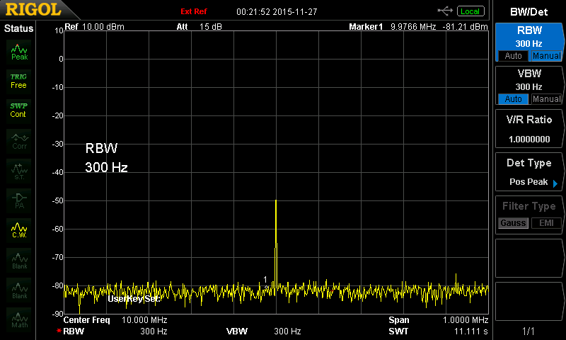

Yo!

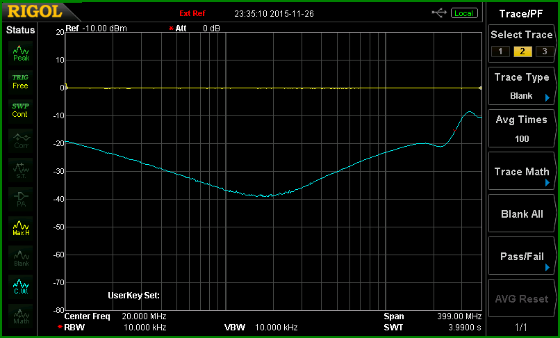

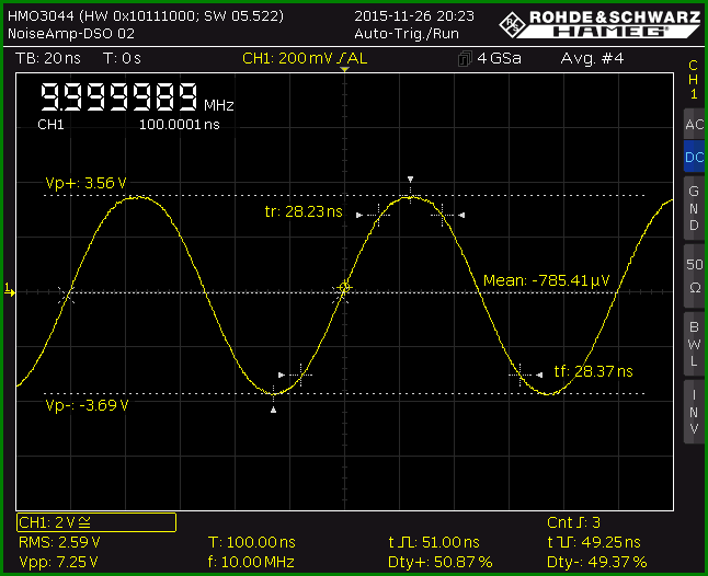

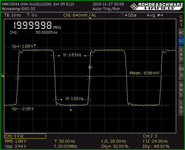

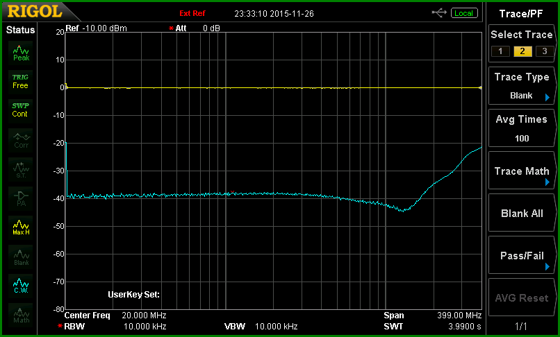

Nog wat plaatjes, ondermeer de vervorming van de QB-300 versterker.
Ik heb een paar keer controle's gedaan, zodat ik zo goed mogelijk binnen het dynamische bereik van de SA blijf.
Als bron gebruik ik de RIGOL DG4162 generator, met daar achter een van mijn low pass filters.
Het gebruikte filter kanteld bij 14Mhz is is van het 7 pool type.
Dit zorgt er voor dat de vervorming die uit de generator komt nog wat meer onderdrukt wordt.

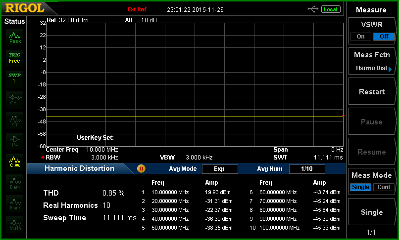

De vervorming is op verschillende manieren weergegeven.
Hier als lijstvorm en je kan de waarden hoger als de 5e harmonische negeren daar er dan de ruisvloer gemeten wordt.
De derde harmonische is hier dominant, met een niveau van iets meer dan -22dBm t.o.v. de +20dBm referentie waarde/
De door mij gekozen +20dBm is 100-mWatt vermogen.
Dit is een sweep van "0" tot 100Mhz, boven de 5 harmonische is hier niets meer te zien.
Als er nog harmonische zijn, dan zijn ze meer dan 70dB beneden het referentie niveau.
Hier is een lineaire frequentie schaal gebruikt om dat dit duidelijker is bij deze metingen.
Voor de oplettende kijker/lezer, die ziet nu regelmatig bij plaatjes van de RIGOL meetapparatuur

Dit is een scoop plaatje, met een 10Mhz signaal weergegeven, dit zit vlak tegen het 1dB compressie punt aan.
Dit kan je net zien aan de top van de sinus, deze is een beetje afgeplat.
Het signaal niveau is hier 2,6V en dat is +22dBm.
Dan nu plaatjes van de SWR van deze QB-300 versterker.
Eerst de gegevens van de gebruikte meetbrug, ik heb nog steeds geen brug die goed tot 1Ghz de SWR meet,
dus zal ik het met de ZFDC-20-3 moeten doen, die trouwens erg goed is.
Sweep van 1 tot 400Mhz, geel is de referentie als de brug een open uitgang heeft.
Blauw geeft de SWR aan bij gebruik van een goede 50 Ohm afsluitweerstand.
Dit is de SWR aan de ingang als de uitgang met 50 Ohm is afgesloten.
Dit is de SWR aan de uitgang met de ingang niet met 50 Ohm afgesloten.
En dit is de SWR aan de uitgang als de ingang wel met 50 Ohm is afgesloten.
Dat ziet er echt heel anders uit, het is niet vreemd, bij dit soort versterkers is er altijd terug koppeling naar de voorgaande trappen.
Reverse Isolation
Dit is het signaal dat uit de ingang komt, als ik 0dBm vanuit een generator op de uitgang van de versterker aansluit.
Ik meet met de SA dan op de ingang hoeveel van dit geinjecteerde signaal uit de ingang komt.
De waarde is 50dB beneden het geinjecteerde signaal en komt goed overeen met de datasheet voor het 10Mhz gebruikte signaal.

Als laatste en plaatje van de blokweergave, ik heb voor dit bloksignaal gebruik gemaakt van de Sync uitgang van de RIGOL DG4162.
De rede is dat de blok uit de Sync uitgang minder abberaties heeft dan de standaard uitgangen.
Dit niveau is natuurlijk vast en bij 40Mhz signaal op de normale uitgang is de Sync uitgang 20Mhz.
Met wat verzwakkers heb ik het niveau zo aangepast dat het goed bruikbaar was voor deze meting.

Ha Blackdog,
Je metingen zien er goed uit
De vervormingsmeting is met +20dBm uit vlak onder het compressiepunt van de versterker.
Ik kan me herinneren dat we samen een stuk lager uitkwamen. Opvallend laag zelfs voor een RF versterker!
Overigens kun je instellen op je SA hoeveel harmonischen je wilt meten. Als je er maar 5 wilt laten meewegen ben je ook 2x zo snel klaar
(in THD measurement modus : measurement setup knop -> No. of Harmonmics)
Ik liep met onze couplers tegen dezelfde beperking aan, de 250MHZ bovengrens.
Daarom heb ik later ook de ZFDC-50-5+ , ook van Mini-Circuits, gekocht.
Deze gaat van 100kHz tot 2GHz, met verder iets mindere specs.
Van die mindere specs zie ik bij directe vergelijk met z'n broertje niks terug, en het frequentiebereik past veel beter bij onze SA's
Hi Gertjan,
Die vervorming is sterk van het uitgangs niveau afhankelijk omdat ik dicht bij het -1dB compressie punt aan zat.
Als ik weer wat wil meten aan deze versterker zal ik het ook doen bij +20dBm, +15dBm en zeg +10dBm aan de uitgang.
Ik zal ook zo'n ZFDC-20-5+ gaan regelen, heb hem nu al meerdere keren nodig gehad.
Natuurlijk ook al op de landelijke beurzen gekeken maar niets gevonden.
Met de THD instellingen zal ik eens gaan spelen

Hoi Bram,
een vraag waar ik na het lezen van jouw opzet tegen aanloop, is waarom op deze manier?
Met 1:10- probe krijg je een gain distributie van -20dB (probe), + 6dB (opamp), -xxdB (correctie netwerk) en 25.6dB (GAL). Als je voor het correctie newerk -5.6dB neemt kon je netto weer op 0 dB uit.
Nogal wat verzwakking/versterking om op 0dB uit te komen...
Waarom niet een active 1x FET probe ?
Hi PAX,
De eerste opset is bedoeld te gebruiken als probe voorversterker, en het klopt dat je dan uiteindelijk op "0" dB uitkomt.
Dat is voor mij toepassing altijd nog beter dan de -20dB
De tweede toepassing is, hem te gebruiken als 50 Ohm 20dB versteker.
De GALI versterkt geen 25,6dB hoe ik hem toepas.
Door de in verhouding lage Pull Up weerstand, is de uitgangs impedantie te laag en deze wordt dan weer gecompenseert door R9 van 22 Ohm.
Ja dat kost uitsturing maar ik kreeg over een groot bereik de SWR mooi laag.
Ik ben er nog niet klaar mee, heb wel al weer wat testen gedaan, maar misschien ga ik wel over op een snelle opamp i.p.v. de GALI.
Dat scheelt een hoop dikke condensatoren die naar de omgeving grote paracitaire capaciteiten hebben.
Laters meer en dank voor je opmerking.
