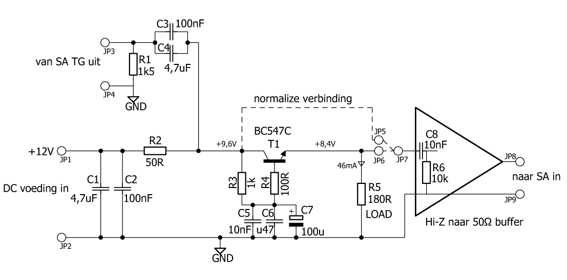

DC-DC converter eigenschappen
rbeckers
Blackdog,
in het schema "Mu metalen huisje" staat over C2 +12V en over R3 +12,38V.
Dat valt niet op?

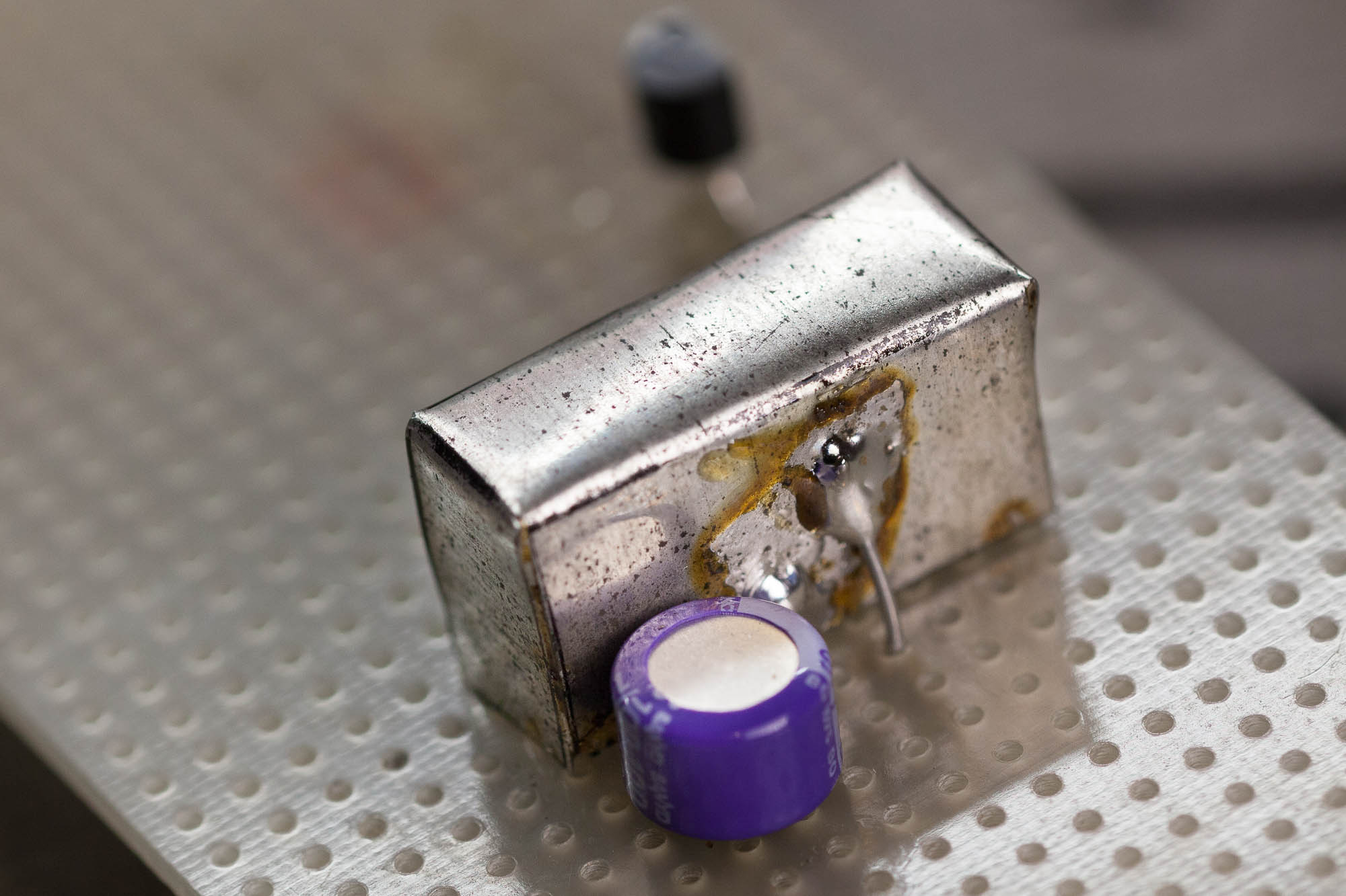

Wij waren dus gister eigenlijk met hetzelfde probleem bezig. en zochten de oplossing in dezelfde richting.
Ook ik was gisteravond bezig met blik.....
http://www.miedema.dyndns.org/fmpics/Circuits_online/dc-dc/IMG_3835-XP_DC-DC-ingeblikt-600pix.jpg
Ik had (en heb, nu wat minder...) nog last van 2mV 20MHz piekjes op de uitgang. Dit is dan na 1e ferriet-C filter en capacitor multiplier. Verder filteren maakte niks uit.... Dus straling, common mode? Gaan we vandaag mee verder.
Verder een saaie foto. De rest zit aan de onderkant. Als Farnell morgen weer geweest is dan verhuizen Os-con en tor ook naar de andere kant.
Ik had gister nog een een kunstje van je afgekeken om m'n scoop beter te triggeren. Bij de steeds kleiner stoorsignalen wordt dat lastiger.
Ik legde een lusje om de converter, kabel in m'n mV meter om flink te versterken, en dan met AC output van de mV meter de scoop extern triggeren.
Helaas heb ik met m'n afscherming dit systeem weer om zeep geholpen....

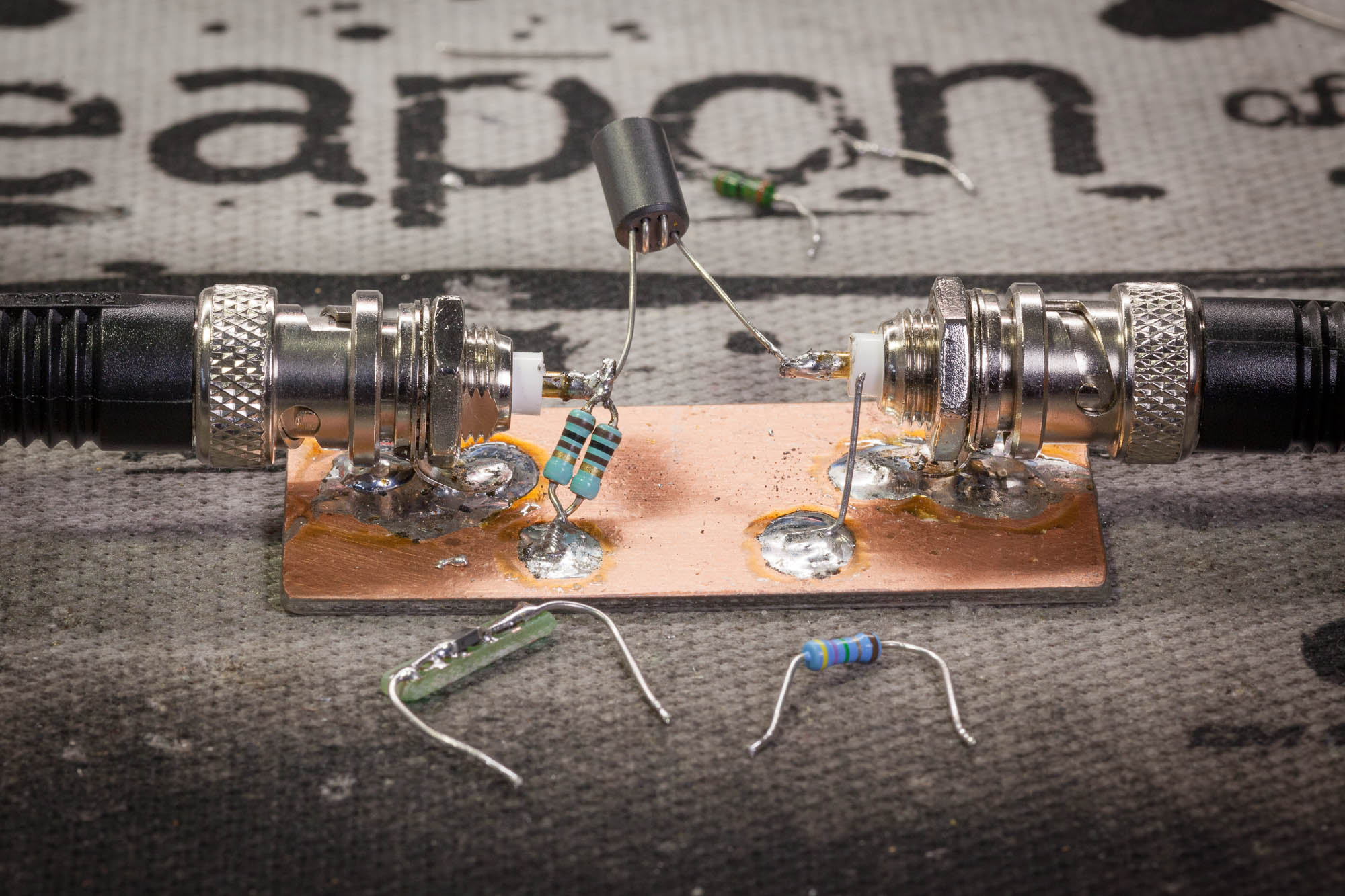

Kan je iets uitleggen over je metingen aan de SMD spoeltjes, zijn deze met of zonder DC gemeten?
Ik heb gemeten aan ferriet beads, dat zijn geen spoeltjes.....

Ik heb eenvoudig de impedantie bepaald in een spanningsdeler.
Ik had een fotootje van de meet opstelling gemaakt:
http://www.miedema.dyndns.org/fmpics/Circuits_online/dc-dc/IMG_3816-ferriet_meten-600pix.jpg
Links de kabel van de tracking generator. afgesloten met 50Ω, dus de bronimpedantie is 25Ω.
Het ferriet vormt een spanningsdeler met de 50Ω ingangsimpedantie van de SA.
Ik meet dan ook een paar weerstanden, ter controle van het systeem, en je kunt ze gebruiken als referentielijn in de grafiek.
Normaal normalise ik met een kortsluiting, maar in de getoonde plaatjes had ik dat gedaan met een 50Ω weerstand. Gedachte was dat het normalizen nu gebeurt op een niveau gebeurt dat dichter bij de interessante meetniveaus zit. En je hebt een gratis extra 50Ω referentielijn.
Ik heb dus geen DC bias gegeven. Inderdaad verlopen de eigenschappen van beads naarmate je er meer stroom door stuurt.
De betere datasheets geven dat ook keurig weer.
Omdat ik vooral geïnteresseerd was bij welke frequentie een bead effectief begint te worden, en toch alle beads op dezelfde manier gemeten worden, had ik besloten dat zonder DC bias voldoende info gaf.
Wel keek ik daarbij natuurlijk ook naar de specs.
Die BLM31 bead is b.v. gespect voor 200mA, en ik gebruik hem op 50mA.

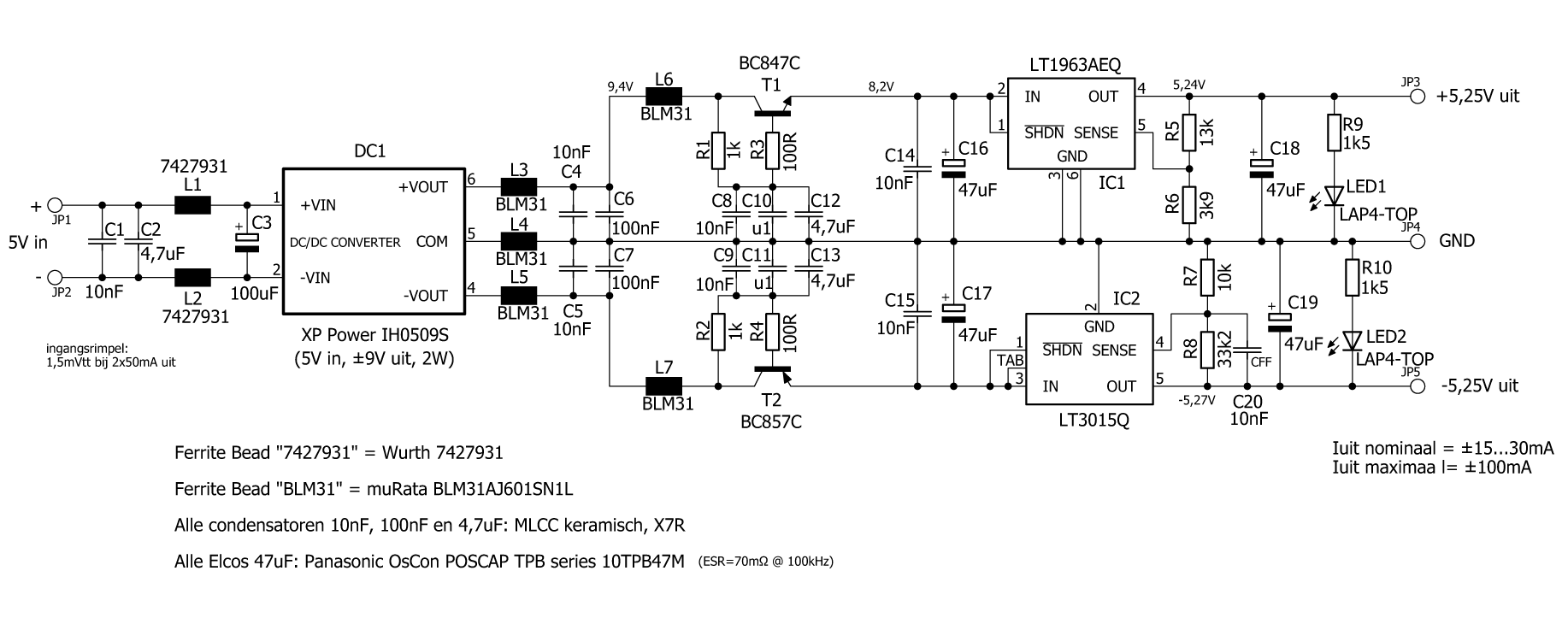

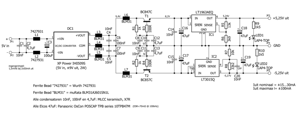

Hi René, :-)
Dat klopt, en deze keer geen typo!
De waarden aan de rechter zijde zijn de waarden gemeten met de 560-Ohm weerstanden als belasting.
Wat ik het kader staat van de converter zijn de aansluiting omschrijving, ik zal de pinnummers er bij zetten,
zie het ge-update schema.
Ook de scoop probe aansluiting heb ik nu goed gezet, stond verkeerd om :-)

Tja, natuurlijk vele afwegingen gedaan, precies zoals je aangeeft het probleem met het instralen op de spoelen en de ferriet beads.
Ik heb zo goed als dit kon en de toch weer te krappe behuizing het een en ander zo goed mogelijk te plaatsen.
Ook heb ik er aan gedacht om de converter een klein beetje van de behuizing weg te houden.
Dit om te voorkomen dat door het sterke veld zo vlak bij de behuizing het Mu metaal verzading en het Mumetaal
als transport medium gaat fungeren en op alle andere onderdelen instraald.

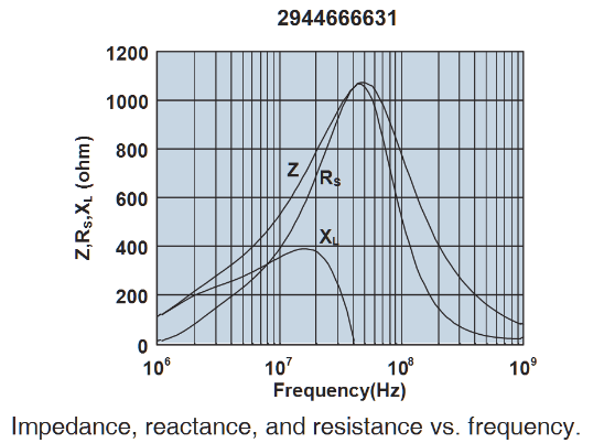

Het is een ding bestaande uit een stukje draad en wat kern materiaal. Dat draadje heeft een zekere zelfinductie, dat ferriet werkt als een zelfinductie "versterker". Dat heet bij mij een spoeltje ;-)
Doordat de zelfinductie hoger wordt neemt de reactantie op de "werkfrequentie" toe. En dat gebeurd dus ook met het stijgen van de frequentie. Dat dit niet eindeloos doorgaat komt aan de ene kant door de frequentie afhankelijke eigenschappen van het ferriet. Aan de andere kant door de stroom die er door loopt.
Over de commonmode choke die Blackdog verwijderde omdat hij niets deed: Dat ding houdt alleen commonmode zooi tegen. Ook dat is frequentie afhankelijk. Maar belangrijker, het doet dus niets met het signaal wat uit de voeding komt. Die choke is onzichtbaar voor het signaal wat door de twee draden loopt. Je gebruikt zo'n ding om externe signalen die op beide geleiders inkoppelen buiten te houden en/of om van gebalanceerd naar ongebalanceerd te gaan.

Beste Fred,
Natuurlijk zit er een beetje zelfinductie in een ferriet bead, maar kenmerkend is juist dat de impedantie voor het grootste deel resistief is.
Kijk maar naar een impedantie curve:
http://www.miedema.dyndns.org/fmpics/Circuits_online/dc-dc/ferrite-bead-impedance.png
Je ziet dat de Z vooral bestaat uit de Rs en maar een beetje Xl.
Dat is nou net het mooie van een bead: Je kunt er mee filteren als met een zelfinductie, maar de energie wordt geabsorbeerd, en er kunnen geen resonanties ontstaan.
Maar alsjeblieft geen nieuwe semantische discussie over ferriet.
Daar gaat dit topic niet over, en hebben we gister al genoeg van gehad :-).

miedema
Ha Blackdog,
Ik ben bezig geweest op mijn papieren krabbels samen te voegen tot een schema.
Nu kan ik ook laten zien waar ik mee bezig ben :-)
Het is dus een DC-DC converter om mijn Hi-Z naar 50Ω buffer (±5V gevoed) te voeden uit de USB aansluiting van m'n SA.
Uitgangspunten zijn:
- voeding net zo schoon als de uit de labvoeding
- galvanische scheiding om aardlus problemen te voorkomen.
Daarbij vond ik het leuk om te kijken of dit helemaal elektronisch (zonder filter spoelen) te doen is.
Dit is het voorlopige schema:
http://www.miedema.dyndns.org/fmpics/Circuits_online/dc-dc/Hi-Z-to-50R-DC-DC-schema_v12-600pix.png
Het linkerdeel, converter met in- en uitgangsfilters is inmiddels geoptimaliseerd en definitief.
De capacitance multipier werkt, maar ben ik nog mee aan het spelen.
De LDO uitgangs regelaars zitten nog in Farnell zakjes... Dit stukje schema is nog rechtstreeks uit de datasheets.
Globaal bekeken is dit natuurlijk een wat omslachtige aanpak t.o.v. passief filteren. Ook het rendement is natuurlijk slechter. Maar in dit geval is dat niet zo belangrijk aangezien het om heel weinig vermogen gaat.
En, met SMD's opgebouwd, kan het zelfs compacter worden.
Het gaat hier om de lol om te kijken of je met alleen elektronica een schone uitgang kunt krijgen.
En dat past goed bij het doel: het voeden van een meetbuffer voor signalen van 10kHz....850MHz. Waar een voedingsrimpel dus altijd midden in de meetband valt.

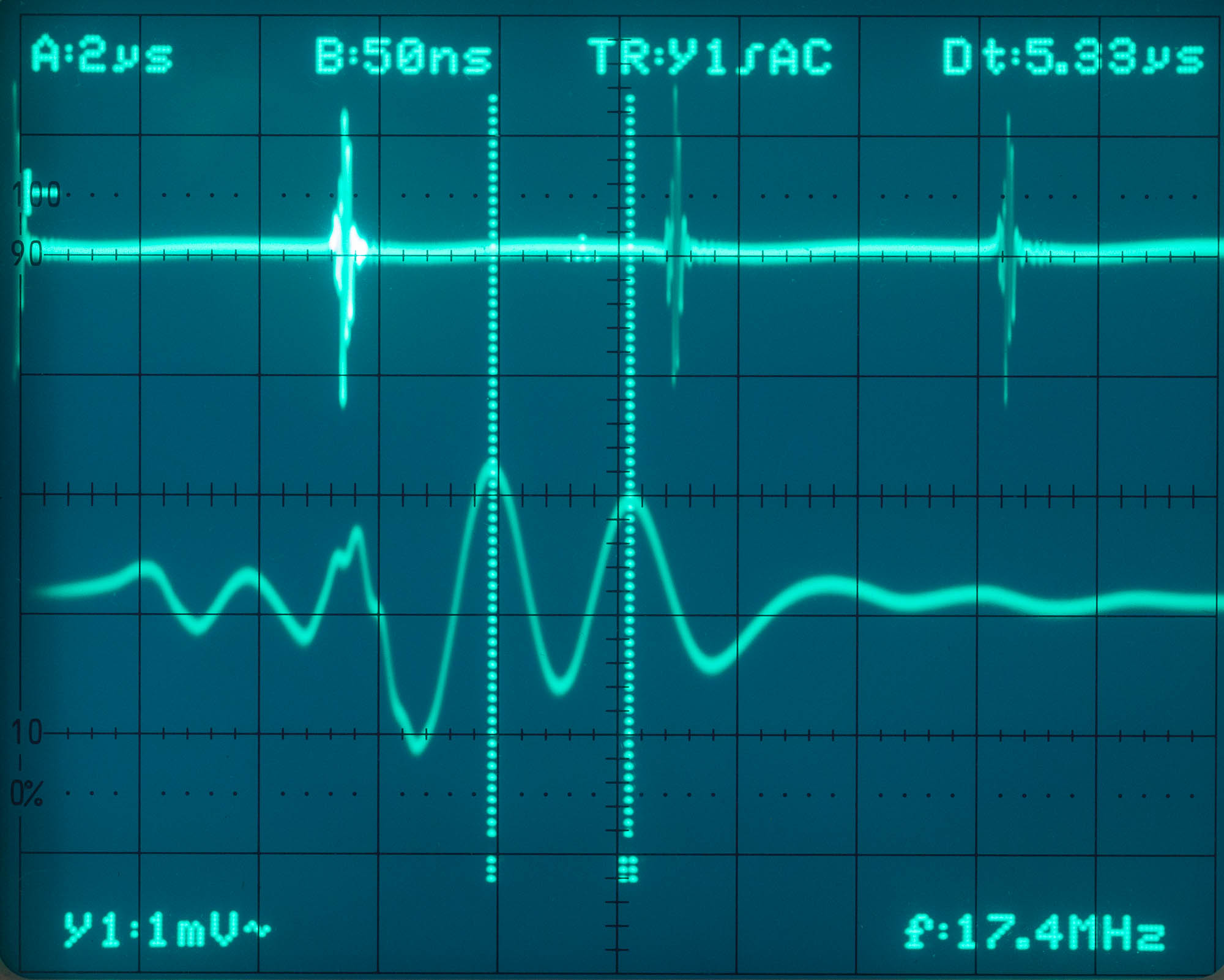

En zo ziet de uitgangsrimpel er na de capacitance multiplier uit:
http://www.miedema.dyndns.org/fmpics/Circuits_online/dc-dc/IMG_3838_uitgangsrimpel_na_CM_1e_proto-600pix.jpg
Op zich al prima schoon (hier 1mV/div), maar.... toch weer 2,5mV HF pulsjes er op! Grr...
De onderste trace is 1 pulsje uitvergroot met de B tijdbasis.
Dit is de meest basic opzet. Echter, extra filteren hielp niet...
Metalen doosje over converter hielp niet....
Dit vereist dus nog nader onderzoek. Aardlusje? Common mode? Toch instraling? We zullen zien...

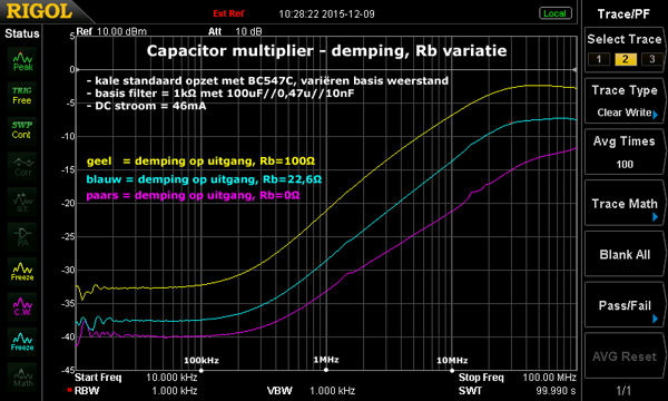

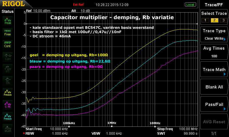

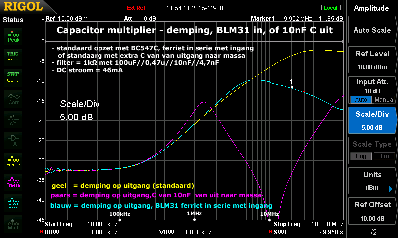

Ondertussen ben ik de eigenschappen van die capacitance multiplier aan het onderzoeken.
Net met de SA demping karakteristieken zitten maken. Als ik weer tijd heb zal ik daar wat over posten.

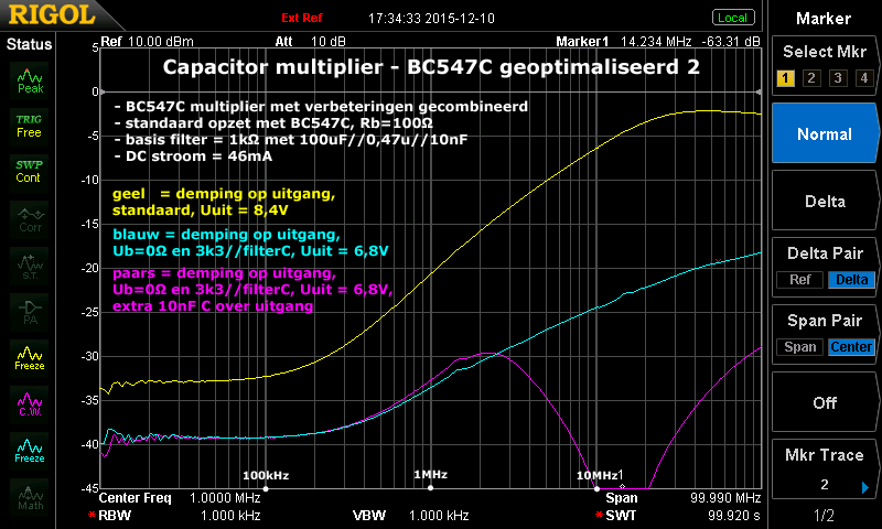

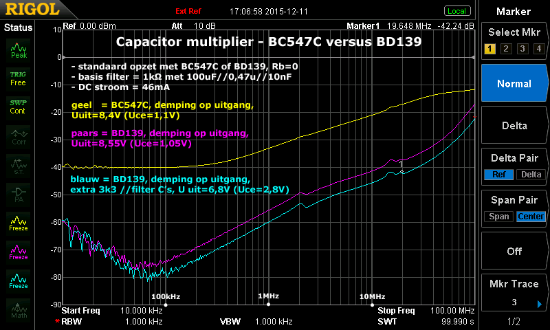

Ha Blackdog, :-)
Zoals gezegd ben ik dieper in de capacitor multiplier gedoken.
Een eerste versie werkte prima. Dat wil zeggen... Voor lage frequenties. Maar die HF pulsjes kwamen er gewoon door...

Om een dempingkarakteristiek te meten bedacht ik dit schema:
http://www.miedema.dyndns.org/fmpics/Circuits_online/dc-dc/cap-multiplier-test-schema-600pix.png
Het TG signaal wordt op de ingang geïnjecteerd. R2 zorgt voor ontkoppeling richting DC voeding, en tevens samen met C1 en C2 voor 50Ω afsluiting.
Aan de andere kant wordt de capacitance multiplier belast met R5, 180Ω. Over de belasting pikt de Hi-Z naar 50R buffer het meetsignaal weer op, richting SA.

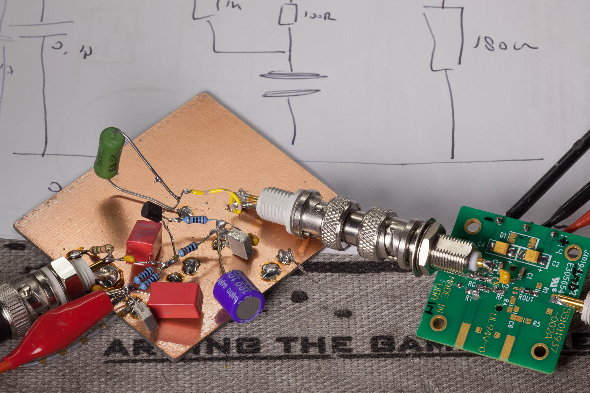

En zo zag de test opzet er uit (aan het begin :-) )
http://www.miedema.dyndns.org/fmpics/Circuits_online/dc-dc/IMG_3840-Cap_multiplier_proto-600pix.jpg

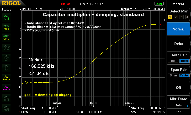

Ik begon met de kale, tekstboek variant zoals in het schema.
Dat levert deze karakteristiek op:
http://www.miedema.dyndns.org/fmpics/Circuits_online/dc-dc/cap_multi-basic-600pix.png
Niet om over naar huis te schrijven.......
De demping in het laag is wel OK. Maar al bij 100kHz zit een kantelpunt waarboven de demping minder wordt, en bij 10MHz is er niet veel demping meer over.

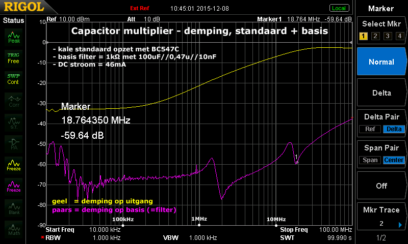

Maar eens kijken of het filter goed werkt, hoe schoon is het op de basis van de tor?:
http://www.miedema.dyndns.org/fmpics/Circuits_online/dc-dc/cap_multi-basic+basis-600pix.png
Geel is weer dezelfde doorlaat demping curve, en paars is de demping op de basis van de tor.
Dat ziet er eigenlijk wel OK uit, tot 10MHz wordt de rimpel zeker 60dB onderdrukt. (Je kunt ook mooi de resonantiepunten zien van de u47 en 10n condensatoren)
Ik heb de demping van het filter verder verbeterd (meer C’s parallel, R3 in tweeën gedeeld zodat je een 12dB/okt filter kunt maken). Helaas, de doorlaat demping bleef gelijk....
Het probleem lijkt in de interne capaciteiten van de tor te zitten...
Wat zouden we daar aan kunnen doen. Uit gewoonte heb ik een stopweerstandje (R4) in de basis zitten. Maar dat ontkoppeld natuurlijk ook de collectorcapaciteit.
Eens kijken wat er gebeurt als we die basisweerstand gaan verkleinen:
http://www.miedema.dyndns.org/fmpics/Circuits_online/dc-dc/cap_multi-basic-Rb_vari-600pix.png
En inderdaad, naarmate Rb kleiner wordt gaan we wat de goede kant op. De rimpel die lekt via de collectorcapaciteit wordt nu beter naar massa kortgesloten via de filter C’s.
Een check met de scoop leert dat we ook zonder stopweerstand oscillatievrij blijven :-)

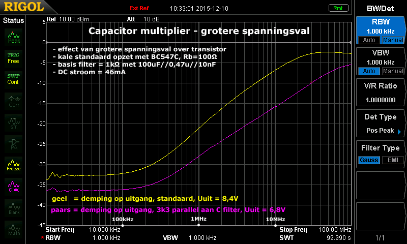

Wat kunnen we nog meer doen om te verbeteren? Tot nu toe viel er slechts 1,2V over de tor.
Wat gebeurt er als we die spanning verhogen? D.m.v. een 3k3 weerstand parallel aan de filter C’s trek ik de basis wat meer naar massa. Nu staat er nog 6,8V op de uitgang. Dat zit nog net in het spanningsbudget...
http://www.miedema.dyndns.org/fmpics/Circuits_online/dc-dc/cap_multi-basic_Uce-600pix.png
Ook dit levert een verbetering op. Zo’n 8dB over een flink deel van de curve. En mooi dat het kantelpunt rond 20MHz nu richting 100MHz opschuift.
Wat kunnen we verder nog doen. Een C’tje aan de uitgang, die een capacitieve spanningsdeler vormt met de emittercapaciteit? Een ferriet bead voor de ingang?
http://www.miedema.dyndns.org/fmpics/Circuits_online/dc-dc/cap_multi_BLM_in-10n_uit-600pix.png
Die C over de uitgang werkt wel, en met 10nF ligt de dip mooi op de frequentie van de pulsjes van de DC-DC converter. Het ferriet helpt een beetje....

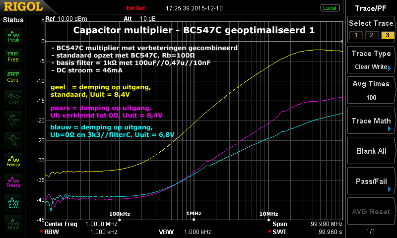

Laten we eens zien wat deze optimalisaties gezamenlijk opleveren:
http://www.miedema.dyndns.org/fmpics/Circuits_online/dc-dc/cap_multi_opti1-600pix.png
Geel is de tekstboek schakeling. Paars is de winst van het verdwenen stopweerstandje R4. En bij blauw is de ook spanningsval over de tor verhoogd.
Gezamenlijk goed voor zo’n 15à 20dB winst in het belangrijke stuk.
Dan kunnen we ook nog een C over de uitgang zetten:
http://www.miedema.dyndns.org/fmpics/Circuits_online/dc-dc/cap_multi_opti2-600pix.png
De paarse kurve is nu het voorgaande, plus 10nF over de uitgang.
Daarmee zit de hele curve onder de -30dB, en op de belangrijke frequenties (rond 175kHz en 20MHz) nog wat lager.

Edit: Het wordt trouwens vanzelf iets als in je voorstel, als je naar mijn schema kijkt. De navolgende LDO krijgt een 47u Os-con aan z'n ingang. Ik zal proberen wat een weerstandje tussen emitter en Os-Con doet.

Dan een paar opmerkingen over wat ik zie over de opbouw.
De OSCON is met lange draden aangesloten op twee andere condensatoren.
Dat geeft ondermeer jouw resonantie pieken.
Ook zie ik een mooi geel oppik lusje naar je meetversterker.
Ik zou de twee BNC connectoren in line zetten met korte bedrading, want je bent tot 100Mhz aan het meten.

Die BD139 even opgezocht. Een fT van 190MHz!! (BC547=100MHz) Helaas geen capaciteiten vermeld. De moeite van het proberen waard. (Hoewel het uiteindelijk dus een SMD versie moet worden)
Dus even in de testopstelling gezet.... Ik geloofde mijn ogen niet!!!
Nog een keer serieus gemeten & vergeleken met de BC547, en zie het resultaat hier onder:
http://www.miedema.dyndns.org/fmpics/Circuits_online/dc-dc/BC547C-vs-BD139_Rb=0-600pix.png
Het plaatje wat lastiger te vergelijken met voorgaande omdat ik naar een verticale schaal van 10dB/div moest....
Die BD139 is zomaar ruim 20dB beter dan de BC547!! Daar heb je wat aan!
Waarom het zoveel scheelt kan ik nog niet bedenken...
Wel kwam ik in een datasheet tegen dat de collector capaciteit afneemt met toenemende spanning erover. Dat verklaart dus de verbetering als ik wat meer spanning over de tor laat vallen.
De rimpeltjes die op de BD139 curven zitten komen precies overeen met de resonantiepieken van het R-C filter aan de basis. Daar begint dat dus een beperking te worden.
Ook de rimpels links (onder 100kHz) zijn het rimpel niveau van het filter. (Wat overigens prima is, het LF deel is een eitje voor de volgende LDO regelaar)
Dus, dank dat je me op dit spoor gezet hebt, ik geloof weer in de capacitance multilier :-)
