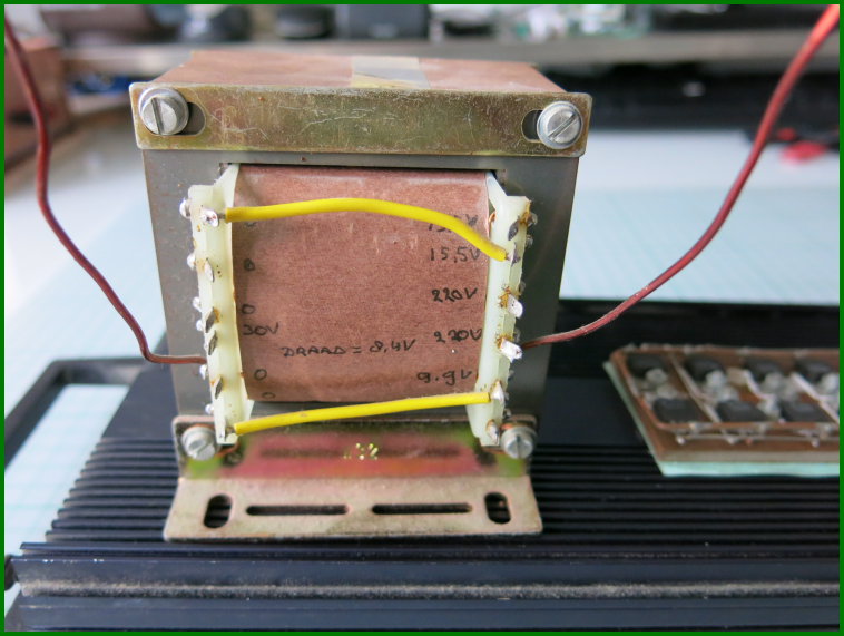

Of dit nu spoelen waren voor mijn middengolf zenders of transformatoren zoals hieronder afgebeeld.
De onderstaande trafo diende voor de stuurtrappen van een toender tijd erg luxe voeding.
DA converter gestuurd (twee DA's rond de 400 Florijen), met een aantal geheugen plaatsen zodat je snel naar een aantal uitgansspaningen kon overschakelen.
Een potmeter of rotary encoder gestuurde up/down counter, die de parallel aangstuurde DA van de goede signalen voorzag.
Statisch geheugen met back-up batterij enz. jammer genoeg nooit afgekomen door diverse oorzaken.

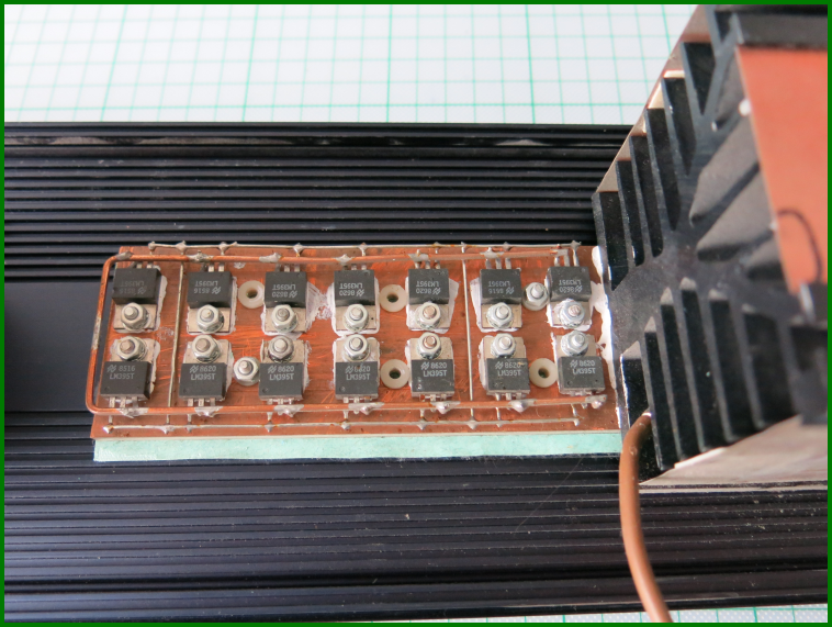

Dit is een trafo voor het stuurdeel, met een dikke wikkeling voor de vaste 5V voeding op het front.
Hij is gemaakt van een bouwpakket van AMRO.
En dit is een onderdeel van de voeding, lekker stoffig uit de opslag gehaald, 14x LM395 om een 10-Ampere voeding te maken.

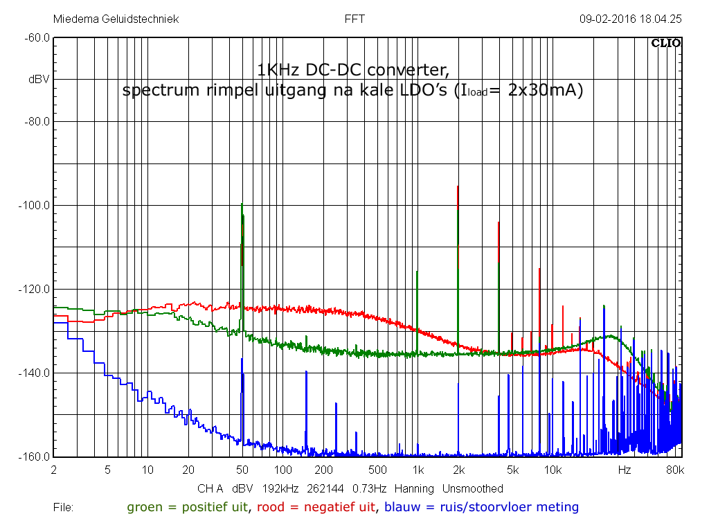

Uit mijn eerste testjes bleek dat er over de buffer elco nog een flink stoorspectrum staat.
Ik heb geprobeerd dit stoorspectrum aan de bron te minimaliseren. Dit omdat dan ook het door de trafo uitgestraalde spectrum minder wordt.
Hierbij had ik echter maar beperkt succes....
Een zobal netwerkje over de trafo helpt. M'n standaard oplossing van weerstandjes tussen secundaire en diodes natuurlijk ook, echter omdat ik ze klein moet houden i.v.m. spanningsval, maar beperkt.
Vanuit mijn ervaringen met het aansturen van audio trafo's met opamps denk ik dat een serieweerstand tussen versterker uitgang en trafo veel zou helpen. (de zelfinductie van de trafo stuurt de tegenkoppeling in de war, en veroorzaakt ringing) Helaas kan ik me die spanningsval daar niet veroorloven...
Misschien nog met een ferrietbead proberen.....
Verder finetunen heeft pas zin als het prototype van de definitieve versterker er is.
C's over de dioden maakt niet uit. Het schakelen van de dioden is hier het probleem niet.
Gekeken of variëren van de frequentie helpt, maar dat maakte niet veel uit.

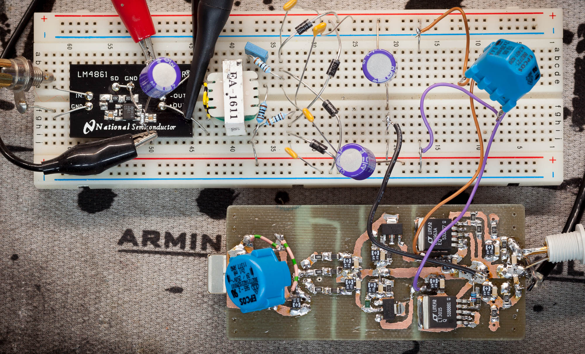

Volgende stap is kijken wat er van dat stoorspectrum overblijft als ik een paar LDO's achter de bufferelco's hang.
Hiervoor heb ik de LDO's van mijn vorige prototype losgekoppeld, en ze aan de 1kHz DC-DC gehangen:
Je ziet op de foto ook een extra blauwe common mode choke, die heb ik gebruikt heb ik een volgende meting.
Hij zit hier aan langere draadjes, zodat ik hem kan draaien & kantelen om te zien of hij stoorveld oppikt.

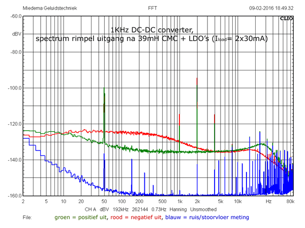

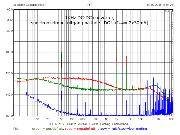

Dat spectrum na de LDO's valt heel erg mee:
De groene trace is de ruisvloer van de +5V, de rode van de -5V.
De hoogste piek, 2kHz zit op -95dBV, met aflopende harmonischen.
Je zie dat ik ook een beetje brom heb opgepikt, ondanks een symmetrische meting. Dat brompiekje is -100dBV = 10µVrms, dus eigenlijk niet zo gek...
In de ruisvloer van de positieve regelaar zit een piekje rond 25kHz. waarschijnlijk een beetje resonantie met de uitgangscondensator. (hier bijna zeker veroorzaakt door de extra ceramische C'tjes die ik in de 170kHz geschakelde versie nodig had)

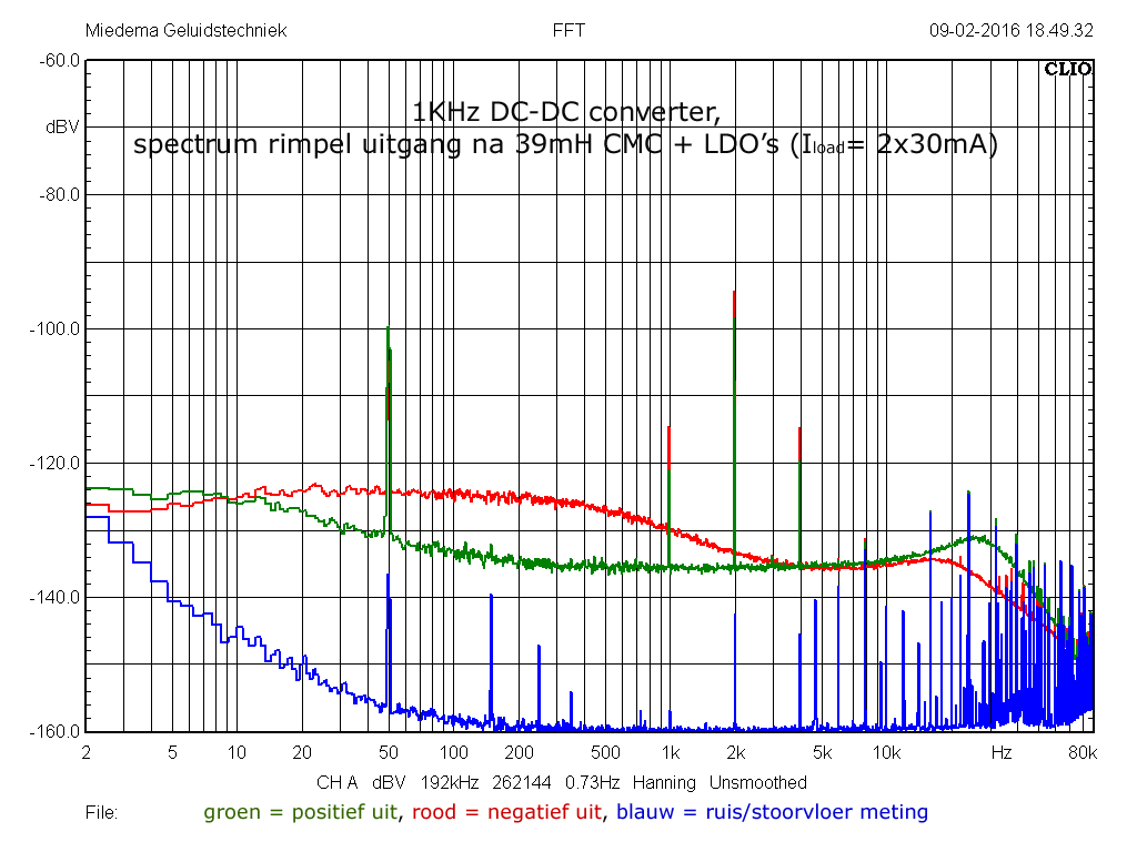

Vervolgens heb ik tussen buffer elco's en LDO's een common mode choke gehangen. 39mH was de hoogste waarde die ik had liggen.
Dat levert dit spectrum op:
Met name de hogere harmonischen zijn verdwenen. Toch al wel behoorlijk schoon!
Om het in perspectief te zetten: die 2kHz piek zit op -95dBV, dat is 18µVrms.
Bij m'n vorige (170kHz) versie zaten de pieken op zo'n -75dBm (50R systeem), ongeveer 40µVrms. En die zaten midden in de bandbreedte van de SA
De ruisvloer van m'n HiZ buffer plus de SA met +20dB Pre amplifier aan zit op zo'n -115...-120dBm, oftewel 0,4...0,2µVrms
Gezien het feit dat de buffer opamp een voedingsonderdrukking van zo'n 40dB heeft, kan ik in dat licht wel blij zijn met dit resultaat
Volgende stap is nadenken over de definitieve 1kHz oscillator en versterker.

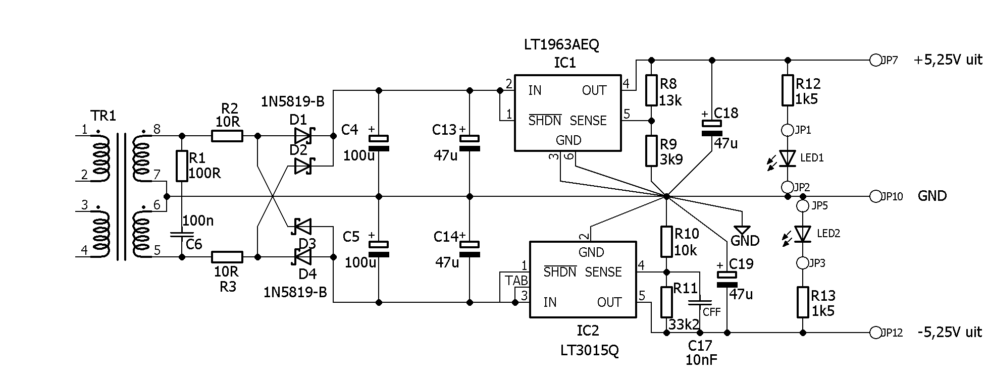

Die 18µV is inderdaad een goed resultaat.
Probeer eens:
- R2 splitsen 2x 10Ω (elke R in serie met een diode). idem R3
- een diode met in serie 3,3Ω // R2. idem R3
Zomaar een idee: kun je niet een choke-input afvlakfilter gebruiken? Dan ben je van die vervelende stroompieken af.
miedema

Maar, ook na en nachtje slapen, begrijp ik niet de achterliggende gedachten van je suggesties......
Je eerste suggestie lijkt functioneel identiek aan de huidige situatie.
Is het idee van je 2e suggestie om de maximale spanningsval over die weerstanden te begrenzen?
Kortom, ik ben benieuwd naar je overwegingen achter deze suggesties....

Choke-input lijkt inderdaad een prima oplossing, met z'n constante stroom uit de trafo, en niet de piek laadstromen en harmonischen van nu.
Ik heb choke-in dan ook aanvankelijk overwogen. Maar grootste probleem is dat Choke-in alleen goed werkt bij een redelijk constante belasting. Zakt de uitgangsstroom onder de minimum waarde dan valt de choke uit regulering, en stijgt de uitgangsspanning van 0,9x Uac weer naar 1,4x Uac. In de buizentijd was de oplossing daarvoor de "swinging-choke", met variërende zelfinductie door eeen luchtspleetje. Ook dan was het regelbereik beperkt, en gebruikte men een bleeder om boven de minimale stroom te blijven.
Zelf heb ik choke-in voedingen gebruikt samen met een shunt regulator, wat een uitstekend presterende combi is.
Hier is het probleem dat de te voeden buffer in rust slechts ±14mA trekt. Maar bij hogere uitsturing en/of frequentie gaat dat naar ±30mA. en onder ongunstige omstandigheden (o.a overload) kan dat even naar ±50...60mA gaan. Als de voeding dan stabiel blijft herstelt de buffer onmiddellijk, zo niet dan blijft hij tegen een voedinsrail hangen.
Dat is dus slecht te verenigen met het Choke-in concept.... Temeer daar rendement hier toch van belang is, en de buffer de meeste tijd slechts die ±14mA zal trekken.
Wel overweeg ik nog om met een klein spoeltje te experimenteren, i.p.v. R2 en R3, of voor de buffer C. Idee is om de DC weerstand te verkleinen (t.o.v R2 en R3) en de AC weerstand te vergroten.
Maar zoals gezegd ga ik dat pas doen als ik de definitieve stuurversterker heb, daar ik denk dat die ook een flinke rol speelt. (terugkoppeling beïnvloed door de zelfinductie van de trafo)

Het 1e idee is bijna gelijk aan de huidige situatie maar niet helemaal. De hoofdreden van 1 is het 2e idee (en o.a. misschien een iets langer geleiden van de diodes).
Idee 2 is een variant op de oude manier om van een driehoek een sinus te maken. Afhankelijk van de stroom moet er wat waardes en combinaties geprobeerd worden.

Het idee om de toppen af te ronden is goed. Daar zitten de hoogste harmonischen.
Wel vraag ik me af of ik me daarvoor genoeg spanningsval kan permitteren. En of dat dan de meest optimale manier is om die spanningsval te benutten. (een serieweerstandje van een paar tienden Ohm primair i.p.v. R2 + R3 of varianten zou meer zoden aan de dijk kunnen zetten)
Maar het idee is goed. Ik had er nog niet aan gedacht, en ga ik in de volgende optimaliseringsronde (met de definitieve versterker) zeker mee spelen.
