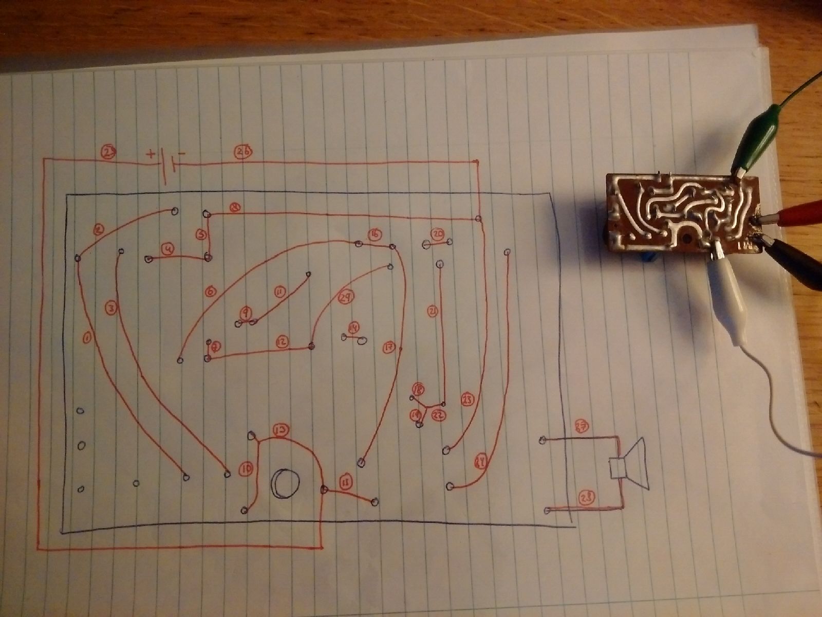

Voor kerst wil ik als verassing voor een vriendin een circuit nabouwen. Het gaat om iets uit haar jeugd dat vogelgeluiden produceerde. Dit is een foto van het circuit; de 9V batterij aansluiting en de speaker zitten momenteel niet erop:
Het circuit heb ik nagetekend; ik ben een leek, dus vergeef me de amateuristische tekening. Maar dit is puur zodat je een idee krijgt van hoe het circuit ongeveer werkt.
Ik heb de meeste componenten kunnen identificeren en aanschaffen; maar enkelen blijven een raadsel, daar er op de componenten geen markeringen of specificaties staan. Ik heb deze componenten op de foto hieronder aangeduid met A, B, C en D.
A en B hebben 5 pootjes, 2 aan de ene zijde en 3 aan de andere.
B is enkel met 'de 2 pootjes-zijde' verbonden, de 3 resterende pootjes aan de andere zijde zijn nergens mee verbonden zie de tekening.
C en D hebben 3 pootjes en ze lijken een BJT te zijn.

A en B lijken mij tranformatortjes. Je kan eerst met een multimeter eens uitmeten wat er met elkaar verbonden is. Met ander woorden hoe zijn de wikkelingen opgebouwd. En dan zou je eventueel met een transformator met een lage uitgangspanning de verhouding kunnen achterhalen. Door de spanning die er in gaat te meten en de spanning die er uitgaat. En deze dan te delen dan kom je op de verhouding uit van de tranformatortjes. Maar daarvoor moet je ze er eerst uitsolderen.
Ik denk dat dit wel eens kan tegenvallen. Iets ouds met onbekende componenten nabouwen kan wel maar is niet echt makkelijk. Werkt het ding nog ? Dan kan iemand met een scoop kijken wat er gebeurd bij elk component en zo de componenten achterhalen.
De trafo's A en B kunnen custom made zijn. Je moet de wikkelverhouding weten en de zelfinductie en dan vervangers proberen of zelf wikkelen. 90% van de electronici heeft al een spoel/trafo fobie dus dan weet je het wel
Van de torren ( C en D )kun je meten of het npn of pnp is en ook of het germanium of silicium is. Dat metalen buisje lijkt een oude germanium tor.
Ik doe dat soort dingen zelf wel eens en ik ben bang dat je dat zonder kennis en apparatuur niet gaat lukken. Alleen al vanwege de trafo's. Als het niets doet zul je moeten meten om te achterhalen waarom dat zo is en daarbij is een scoop meestal echt nodig.
Die trafo'tjes zullen wel standaard driver- en/of uitgangstrafo'tjes zijn voor transistorradio's uit die tijd. Die gaan ze er in Hong-Kong echt niet apart voor wikkelen (het niet gebruiken van aansluitingen kan daar al een hint voor zijn).

Hier volgt een nieuwe, gecontroleerde tekening van het circuit. Ik heb de opdruk of de kleurcode van alle bekende componenten erbij geschreven. Zoals gezegd is deze tekening gecontroleerd, alles klopt dus en komt overeen met het daadwerkelijke circuit.

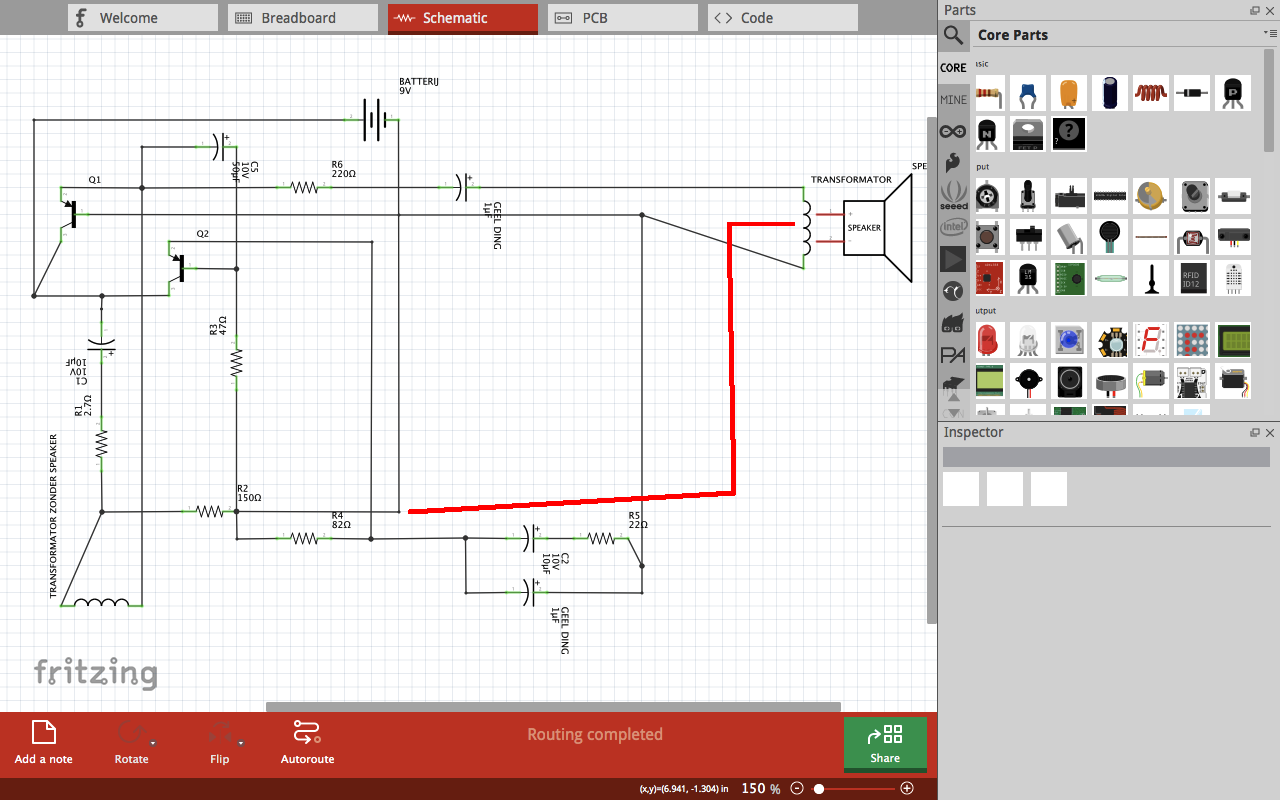

Ik heb getracht de tekening in het programma "Fritzing" te maken, al weet ik niet hoe ik de 5 potige transformator invoeg. Wellicht heeft iemand een idee? Ik kan alleen lijnen verbinden dus ik heb ik een paint programma (met rood) de ontbrekende lijnen erbij getekend.
In ieder geval heb ik het "Fritzing" bestand bijgevoegd "vogel circuit.fzz" en hieronder de voorlopige afbeelding. Van de BJT is dus nog niet zeker of het een PNP of NPN betreft...
Ook moet ik nog even naar de polariteit van de batterij kijken.
Schematekenen gaat om het overzichtelijk rangschikken van de onderdelen. Het schema waar fatbeard naar verwijst lijkt op het eerste gezicht behoorlijk op het jouwe en kun je dus als een soort sjabloon gebruiken. Vervang alles wat daar niet klopt door hoe het bij jou zit.

@maartenbakker; Ik had gehoopt dat mijn computertekening overzichtelijker zou zijn maar dit was tevergeefs
Ik dacht dat ik makkelijk de componenten rond kon schuiven om er een duidelijker schema van te maken, ik moet echter eerst de transformators zien in de voegen omdat ik anders de overige (momenteel rode paint getekende) lijnen niet kan verbinden.

Dit is het schema waar fatbeard aan refereert:
kijk eens in hoeverre die matchen, je kan in iedergeval zien hoe je zoiets overzichtelijk opzet.
[Bericht gewijzigd door Shiptronic op (30%)]
Ik probeer het, maar ik (her)ken niet alle symbolen, de weerstanden wijken in ieder geval af.
