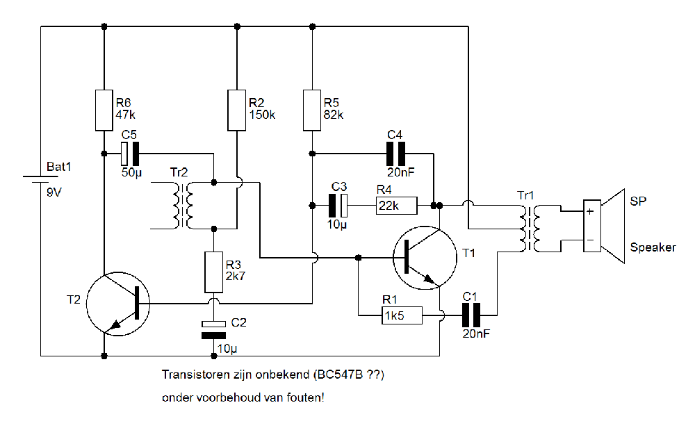

Het schema heb ik aangepast. Zie hieronder.
Aan het nabouwen zit een risico. Je zal je er goed van moeten overtuigen dat het schema correct is.
Dus druk het af en contoleer het schema aan de hand van de printsporen. En liefst nog met een tweede persoon erbij. Twee zien nu eenmaal meer dan één.
Er zijn een paar componenten die tegenwoordig een andere standaardwaarde hebben dan 40 jaar geleden:
De elco van 50 µF heet nu 47 µF
De keramische condensatoren van 0.02 µF = 20 nF zijn nu 22 nF.

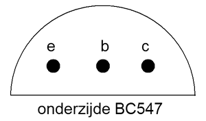

Als transistor kan het type BC547B waarschijnlijk wel worden gebruikt.
Origineel zullen het geen BC547B's zijn geweest, maar die kun je er wel zonder meer voor gebruiken. In Hong-Kong gebruikten ze types als 9013 en 9014, en let op die zijn wel precies gespiegeld qua aansluitingen. Als ik jouw eerste tekening zo zie dan is dat inderdaad het geval.
Samengevat: BC547 kan prima, maar let op dat als je hem rechtop zet met de voorkant van je af, alsof hij weg wil lopen zeg maar, de emitter links zit en de collector rechts.
Maar hoe dan ook, als je de trafo's als donoren wilt gebruiken heb je dus niet direct het plan om een tweede te maken. Waarom zou je dan niet in het bestaande exemplaar beginnen met de elco'tjes te vervangen en te kijken of hij het weer doet? Veel minder werk, en bijna net zo leerzaam. Maar gewoon iets zelf opbouwen geeft ook wel weer een ander soort voldoening dan een reparatie, dus daar is zeker wat voor te zeggen.

@maartenbakker; de eerste tekening klopt niet, dit is de (chaotische) correcte versie http://www.circuitsonline.net/forum/file/9461
Ik zal jullie advies aanvaarden en gewoon de elco's vervangen, alsook de defecte transistor.

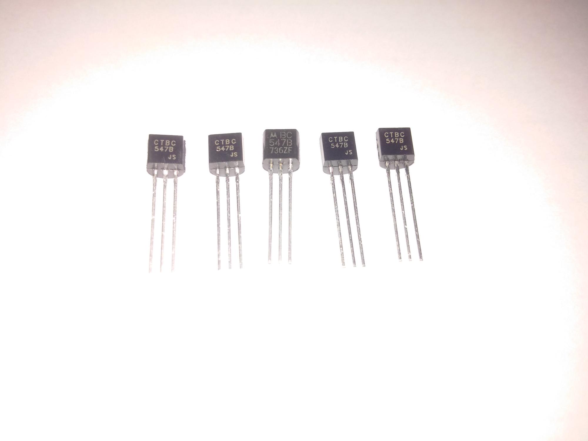

Wat de transistor betreft; ik neem de BC547B. Ten opzichte van het origineel moet de BC547B dus andersom komen te staan, dus met de platte kant naar achteren in plaats van oorspronkelijk naar voren, correct?
Dan ga ik morgen ervoor zorgen dat ik de BC547B op voorraad heb!

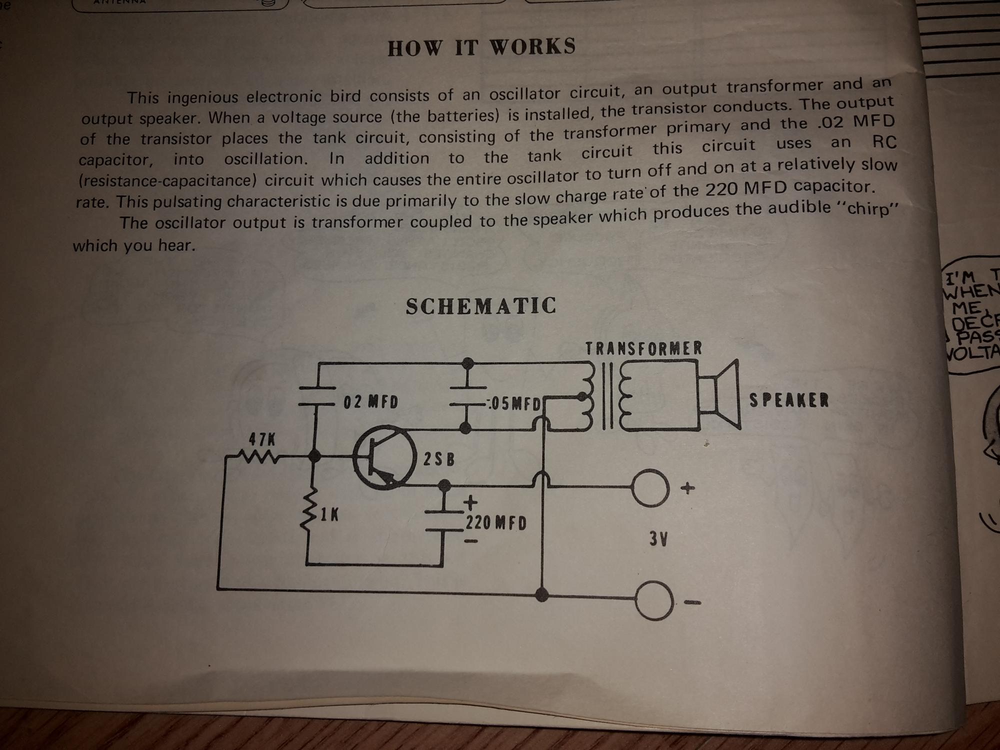

Sorry voor de late reactie, dit is het schema bij mij in het boek
De transistor is de 2sb56
[Bericht gewijzigd door Peter R. op (28%)]
Nope, de 2SB56 is een oude Japanse PNP germaniumtransistor en bovendien een compleet andere schakeling. Daar gaat een BC557 meestal wel voor in de plaats, maar denk dat je die beter ook meteen weer vergeet om verwarring te voorkomen.

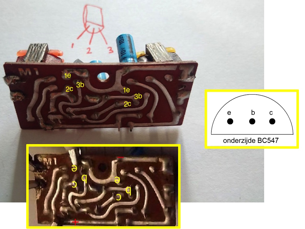

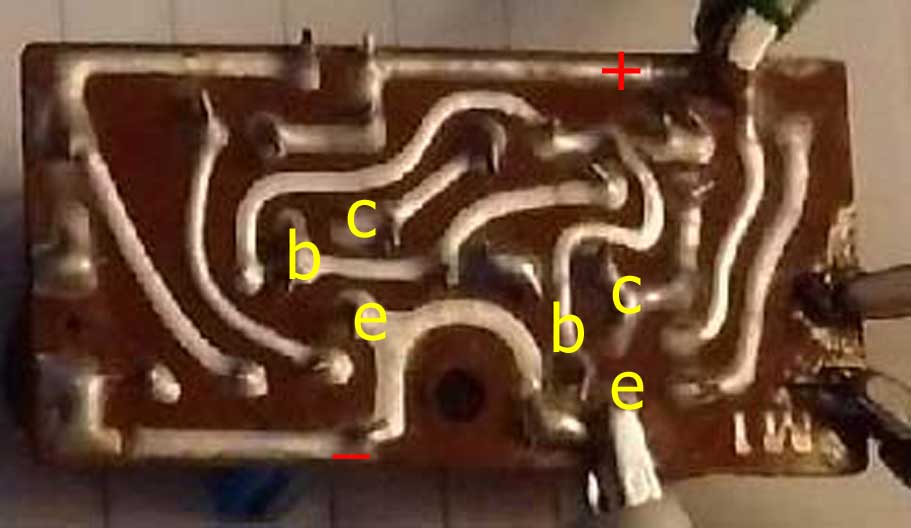

Edit: als ik de foto's van het originele printje nog eens bestudeer dan vermoed ik dat de - onder zit en niet de + zoals op je tekening van de koperzijde. Het zou dan inderdaad kloppen dat de transistoren spiegelbeeldig zijn aan de BC547.
Edit @evdweele hieronder: goed idee om die er nog eens naast te leggen, zet ik de bovenkant er ook even bij zodat het zonder steeds klikken of scrollen te vergelijken is. Let op dat de foto van de koperzijde geflipt is om de Y-as.

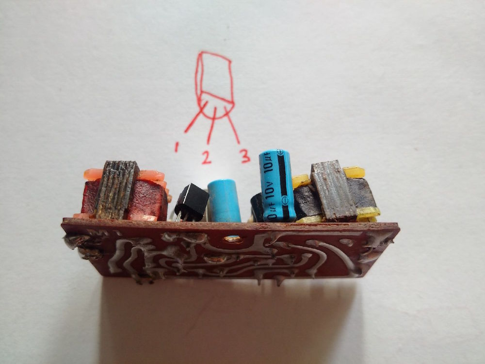

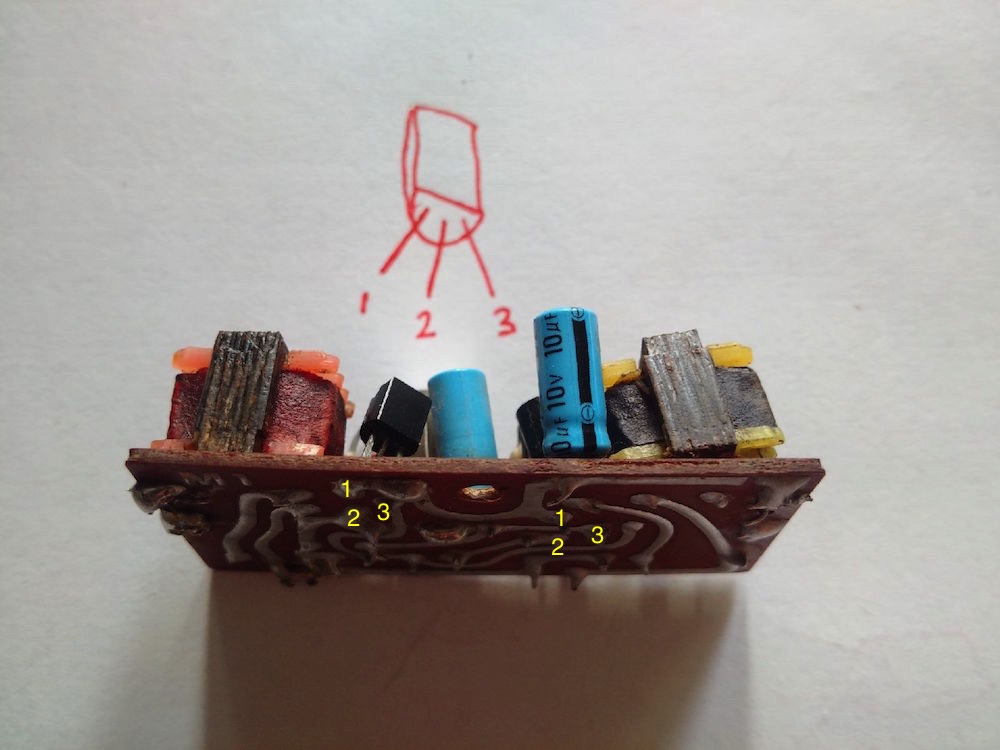

Vanmiddag gaat het solderen plaatsvinden bij een vriend van mij. Ik heb alle tekeningen opnieuw nagekeken, nog twee keer. Bij het doorspitten van dit topic (als mentale voorbereiding
) kwam ik echter het volgende tegen, volgens mij klopt er iets niet. Ik heb ter illustratie 2 foto's van het circuit gemaakt om het te verduidelijken:
De transistor met 1,2,3 onder de pootjes is in dezelfde oriëntatie getekend.
De pootjes van beiden transistors zitten als volgt in het circuit verwerkt (ik heb het verschillende keren gecontroleerd):
Vergeleken met jouw afbeelding evdweele ziet het er als volgt uit:
Kan het zijn dat er iets niet klopt?
evdweele
Hoe de oude transistors er uitzien is niet belangrijk. Dat zijn gewoon andere transistors dan de BC547.
Het tekeningetje dat ik maakte van de aansluitingen van de BC547 is zoals je tegen de pootjes aankijkt.
Het pootje waar 'e' bij staat moet in het gaatje waar 'e' bij staat, het pootje waar 'b' bij staat moet in het gaatje waar 'b' bij staat en het pootje waar 'c' bij staat moet in het gaatje waar 'c' bij staat.
Oké perfect, mijn zorgen zijn weg nu!
Ik hoop dat ik jullie vanavond het vogeltje ten gehore kan brengen! (middels een youtube video).
Als ik je verwarring goed begrijp komt die voort uit de spiegelbeeldigheid van de oude transistoren. Niets aan de hand dus; aansluiten zoals evdweele zegt.

Na het vervangen van de defecte transistor maakte de vogel weer zijn half complete, defecte melodietje.
Vervolgens is uit willekeur de condensator welke zich het dichts bij de gele spoel bevond het eerst vervangen, en warempel, de vogel zong weer. Super bedankt iedereen voor het goede advies en de instructies, zonder jullie was het nooit gelukt!
Mijn verwarring over de plaatsing van de transistors ontstond overigens omdat ik "spiegeling" las, mijn interpretatie hiervan was dat 1,2,3 spiegelen 3,2,1 opleverde, daar 2 'in het midden staat' en die dus bij spiegeling zijn positie zou behouden. Mijn excuses voor de verwarring dus. Ik geloof 100% in de instructies, omdat ik het echter niet begreep twijfelde ik.

Je hebt zelf het reverse engineering gedaan, ik heb dat alleen elektronisch een wat gebruikelijker jasje aangetrokken.
