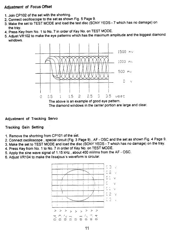

Ik heb een NAD 514 waar wild aan de vijf potmetertjes is gedraaid, en die het nu niet meer goed doet.

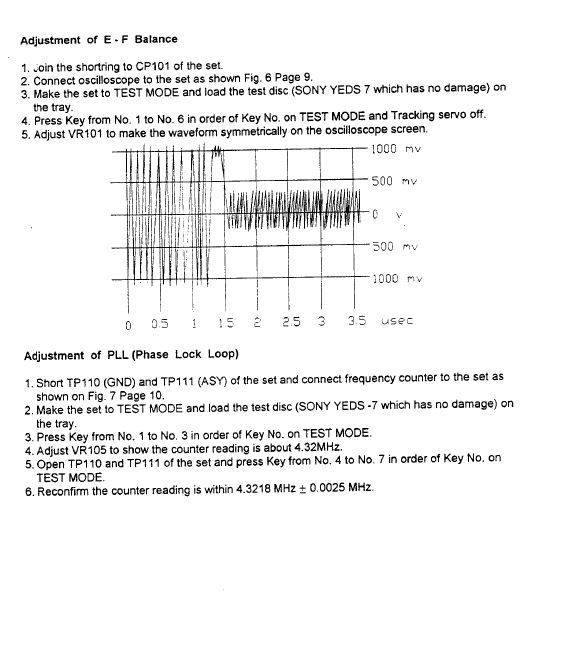

In testmodus het volgende goed voor elkaar gekregen:
-De frequentie van PLL klok heb ik goed afgeregeld.
-De E/F balance heb ik ook goed afgeregeld gekregen.
-de focus offset heb ik ook afgesteld.
De TOC leest hij zonder problemen. In de testmodus speelt hij wel, maar stuitert vaak weg. Uit de testmodus kan hij geen track-begin vinden.

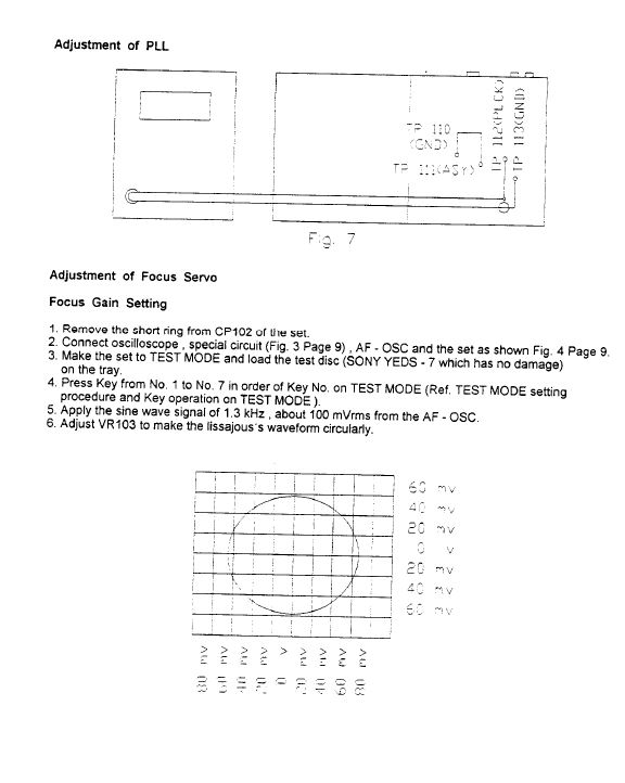

Om de focus gain en de tracking gain af te stellen, heb ik volgens het service manual een "special circuit" nodig. Maar heb ik die wel nodig? Het speciale circuit bestaat uit 2 opamps waaraan een signaal toegevoegd wordt aan het te meten signaal van de focus gain en de tracking gain.
Kan ik het voorgeschreven sinussignaal ook gewoon aan het tweede kanaal van mijn scoop toevoeren en de hem in x-y modus zetten?
Hieronder de passages uit het service manual.
ik kan me indenken dat er al iets mis was met deze speler en er daarom aan die potjes is gedraaid. je kunt iets niet afstellen als bijv het loopwerk gaar is..
Het kan misschien wel, maar als je het goed wilt doen pak je gewoon een opampje en bouw je die schakeling. Dan weet je ook meteen zeker of alles nog binnen het instelbereik valt.
