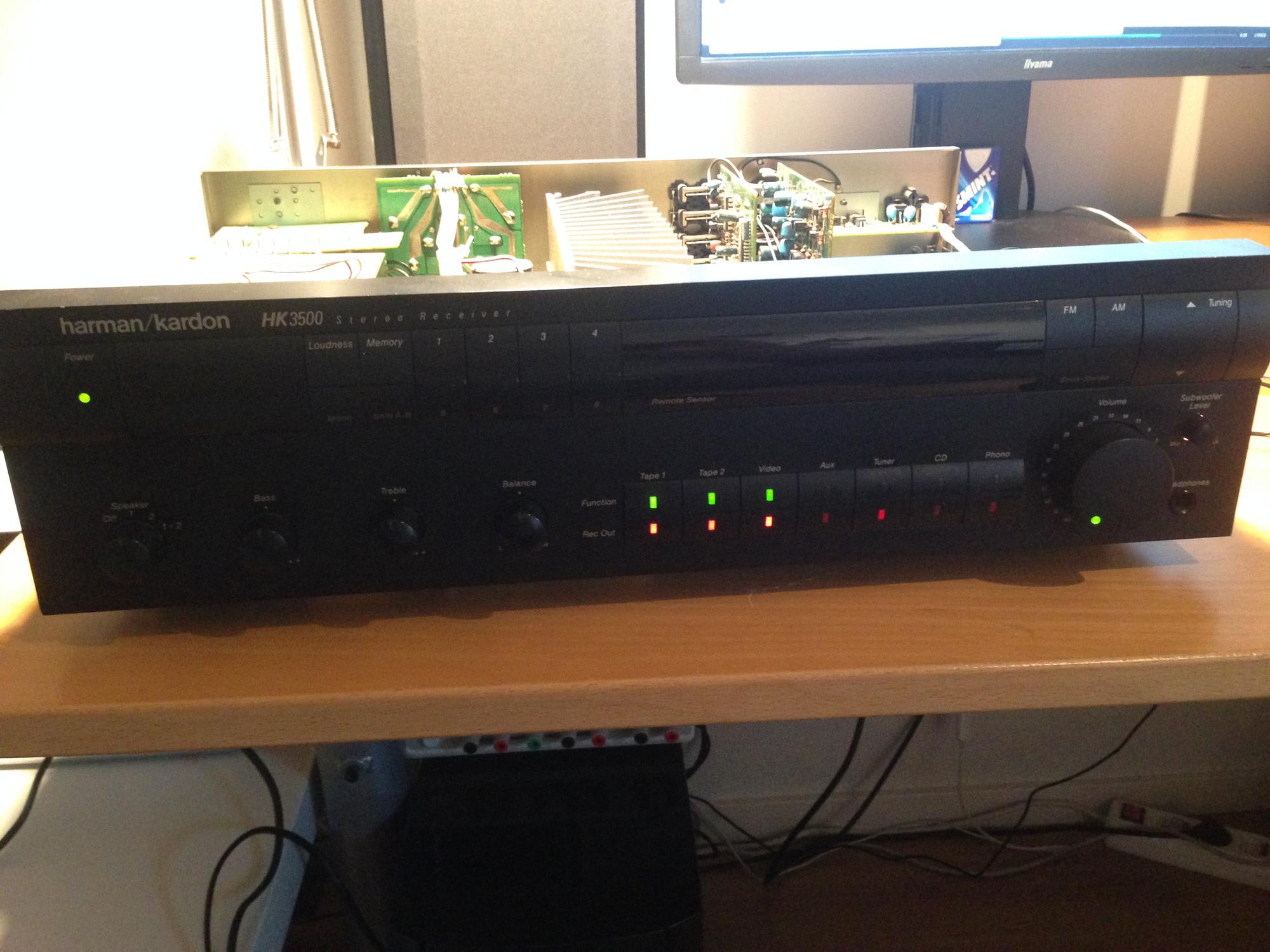

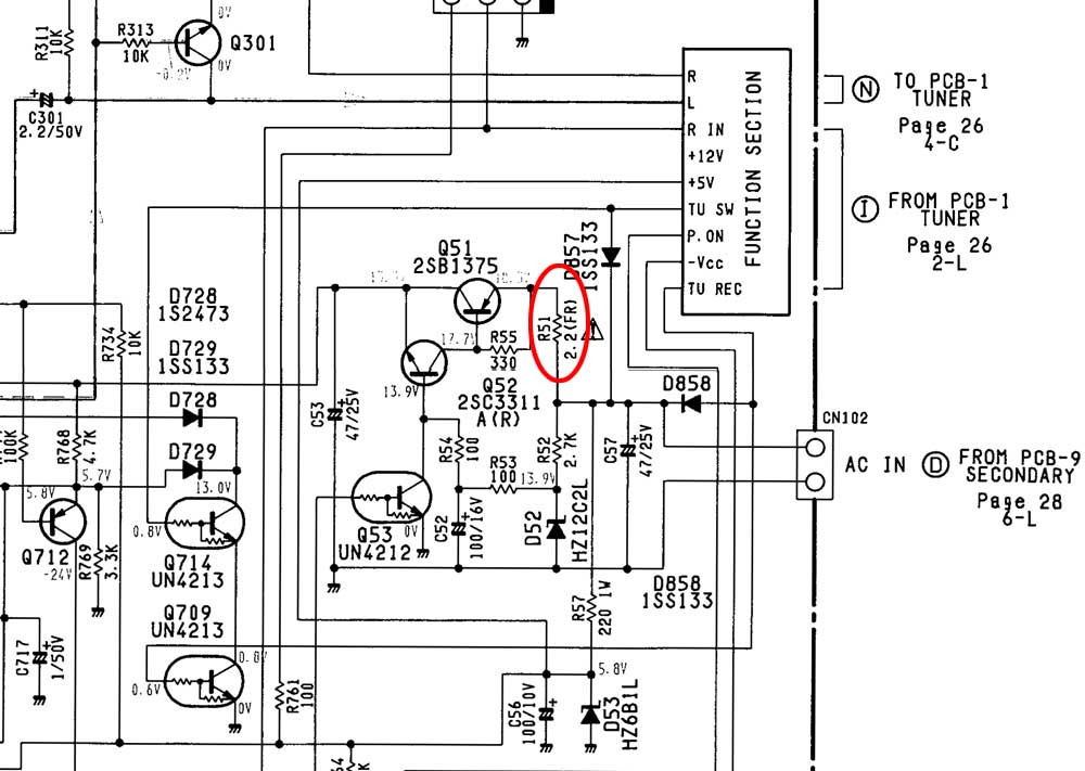

Ik heb 'n HK 3500 (gratisch, via Marktplaats) en ik wil kijken of ik 'm kan repareren. In eerste instantie deden enkel de power en standby leds het, nu heb ik al wat meer, maar ik zit 'n beetje vast.
Ik heb gevonden dat R51 (een 2.2Ω RF) kapot is. Als ik deze even overbrug gaan er iig weer lampjes branden - de functie select (zie foto) maar dat lijkt ook niet goed.
Hoe kan ik 't beste verder speuren naar 1) waarom het display het niet doet en 2) waarom de functie select zo funky doet?

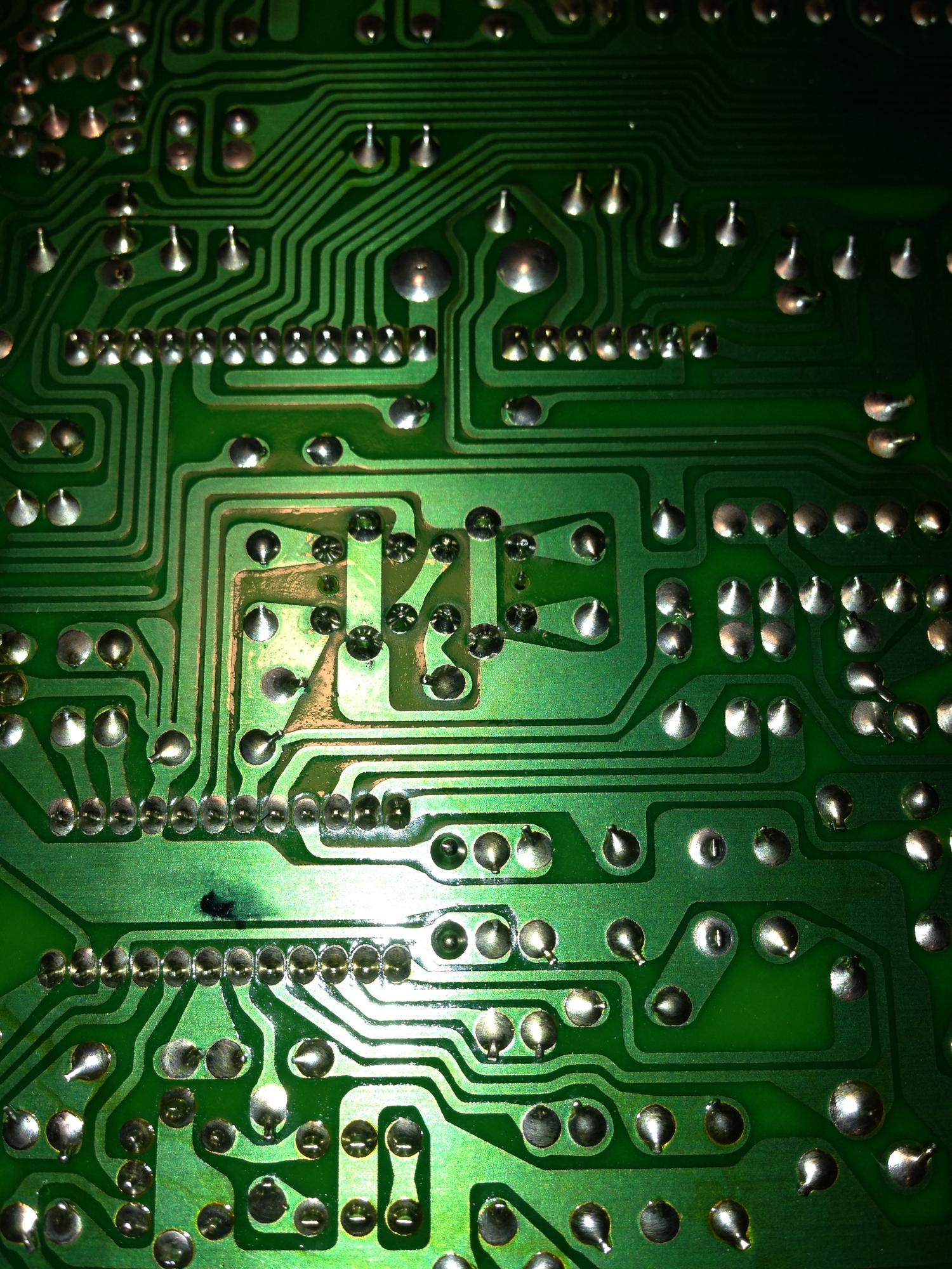

De voeding, lijkt het prima te doen:

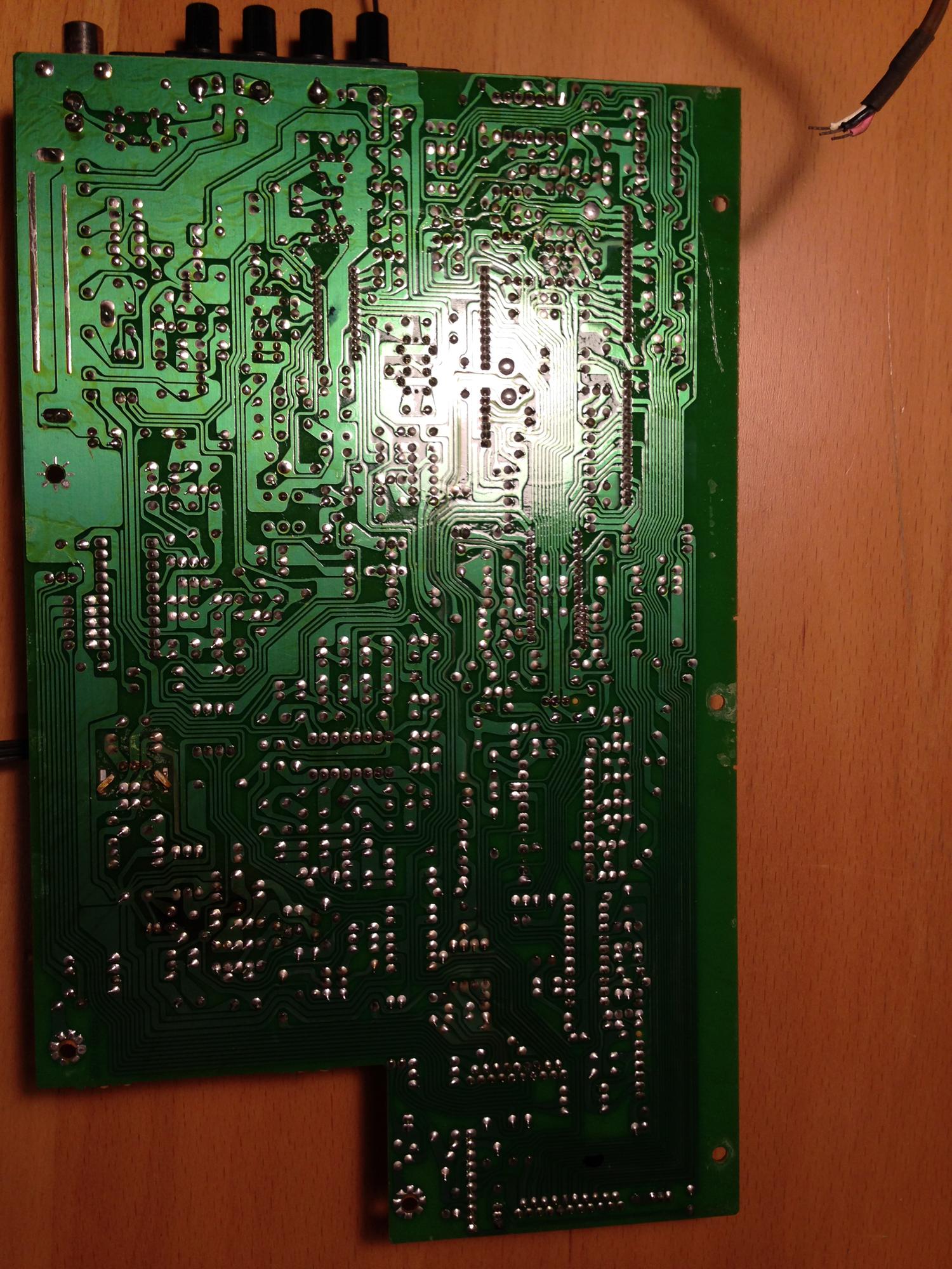

Main PCB, lijkt ook prima.

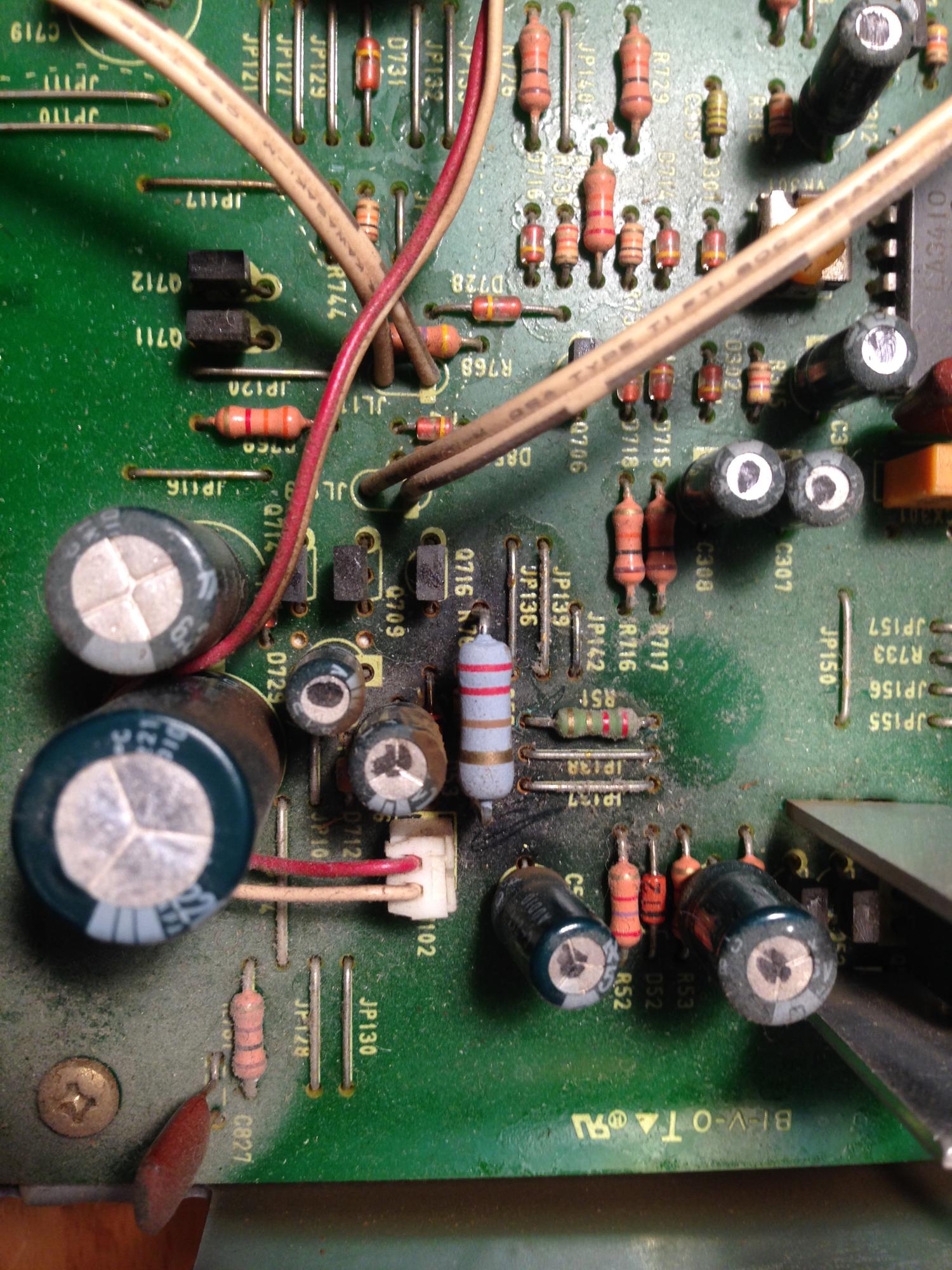

Dit ziet er wat doorgebrand uit. Ik neem aan dat die 1W ook aardig wat warmte produceert. R51 zit er naast en was idd doorgeslagen.

Ik had 't front paneel al bekeken, daar leek alles in orde, op twee contacten van 't display na, maar die zijn niet connected (volgens PCB en schema).
Tijd om de hele unit maar uit elkaar te halen en 't tuner bord aan de onderkant bekijken.

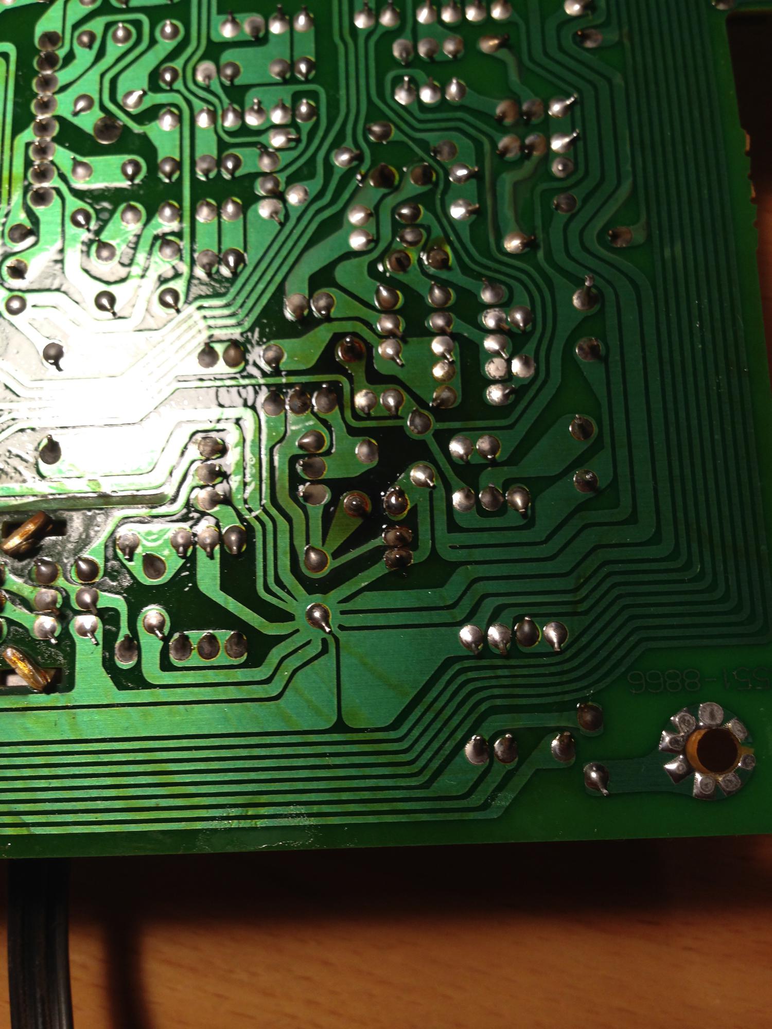

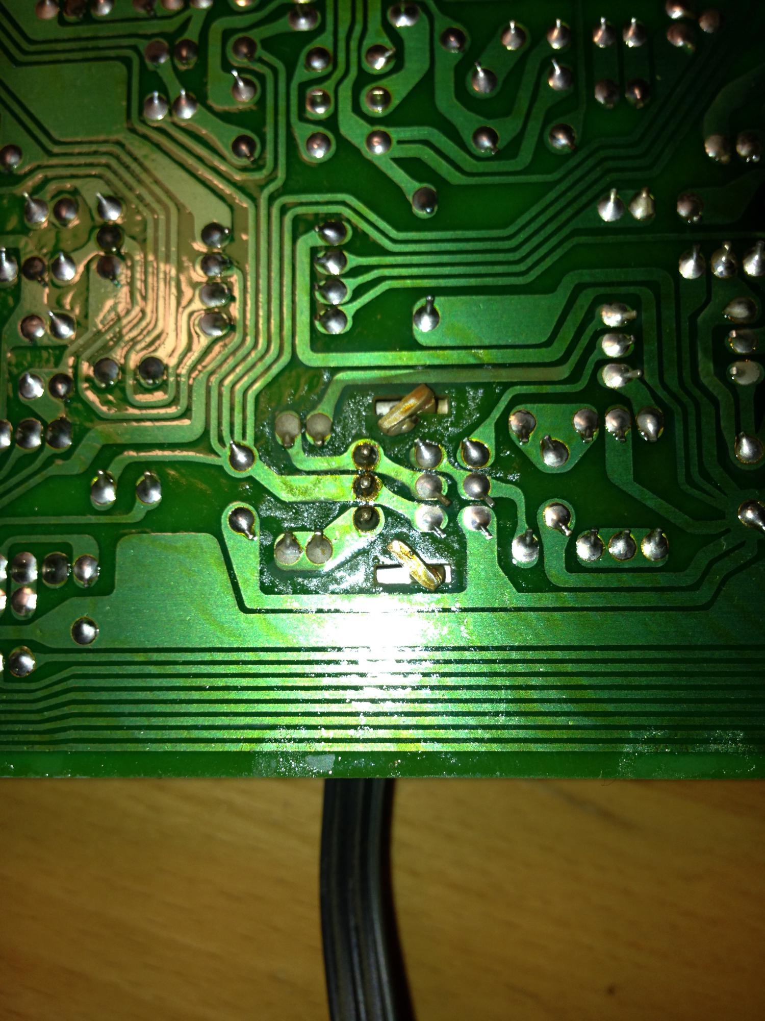

Zo, de spuitbus met lucht is besteld. Ondertussen ook 't tuner board er uit en daar lijkt e.a. idd niet helemaal zoals 't hoort.
Nou ben ik geen expert, en ik vermoed dat wat ik hier zie geen slijtage of ouderdom is, maar het gevolg van té veel warmte. Klopt dat? Zou 't komen omdat deze unit gewoon niet goed geventileerd heeft gestaan - of zou 't komen door 'n kortsluiting??
solderingen die los zitten van deze leeftijd zijn een combi van warmte, en bewegen doorgaans.. gewoon de boel even door laten vloeien.

Je moet met een loep zoeken naar slechte soldeerverbindingen.

Toch vanavond aan de slag geweest. Alle prints nagelopen en alles wat er ook maar enigszins twijfelachtig uit zag even laten vloeien en waar nodig wat extra soldeer. Weer (deels) in elkaar, maar nog steeds hetzelfde issue: Unit gaan aan, maar de functie select (tape a, tabe b, video) blijven branden verder reageert ie niet.
Wat is de volgende stap?? Het hele schema stap voor stap doormeten? Hoe pak je dat op 'n goeie manier aan?

spanningen nameten, er is wrs een reden dat die 2,2ohm weerstand stuk is gegaan. miss werkt de regelaar wel niet meer en heb je nu +20V en -15V terwijl het +15V en -15V moet zijn..

De vraag moet luiden: Waarom is R51 onderbroken?
Ik heb de schema's die in de documentatie uit je link in vieren zijn geknipt met Photoshop weer aan elkaar geplakt zodat het te volgen is.
En hier een klein stukje van het schema met R51
Meet de torren en diodes in dat stuk dan ook maar na (Q51,52,53,D52,53,D858)
Zijn C52 / C53 nog goed? (Niet uitgedroogd / kortgesloten?)
Niet zomaar onderdelen weglaten of kortsluiten om te testen, dat kan meer schade opleveren!
(En ja, dit is een beetje de "hagelmethode"
: Alle halfgeleiders en elco's in de buurt van het defect controleren. )

D52,53,858 zijn ok, net als C52,53. Moest die laatste even uitzoeken hoe ik dat kan meten, maar op de Ohm-stand lukt dat prima. Nu nog een uitvogelen hoe ik die transistors test... tot zo.
Edit. De transistor lijken ook in goede orde. Het probleem zit 'm denk ik echt bij die LC7818, ik ben nu aan 't zoeken hoe ik die IC kan controleren.

Op 24 december 2015 16:10:31 schreef ariejan:
Heb je die weerstand al vernieuwd? En daarna de spanningen gecontroleerd? (die slecht leesbaar zijn in het schema).
Zonder dat dit circuit gerepareerd is heeft verder zoeken niet veel zin.

Ja en nee. Ik heb geen 2.2 Ohm FR liggen (zijn onderweg), maar er zitten nu twee 4.7 Ohms' in parallel in voor tijdelijk. Sowieso meet ik deze dingen (weerstanden, caps, etc.) als 't apparaat _uit_ staat, right?

In veel gevallen is componenten "in circuit" meten niet zo'n succes. Er staat in de meeste gevallen wel iets aan parallel dat de meting verstoort.
In dit geval, die R51 van 2,2 Ω, valt dat erg mee omdat de omgeving veel hoogohmiger is.
Maar dat je nu over de parallelschakeling van 2 weerstanden van 4,7 Ω een juiste waarde meet zegt helemaal niets over de werking van de schakeling van de transistoren die ermee worden gevoed.
Je zal die schakeling toch in bedrijf moeten meten om te zien of de spanningen die in het schema staan correct zijn. Er hangt - links van de collector van transistor Q51 - namelijk nogal het een en ander aan.
