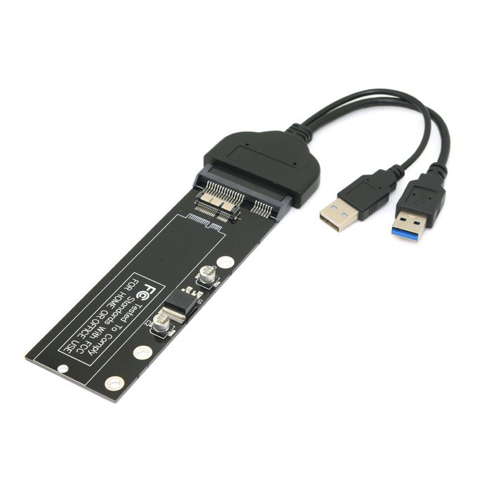

Hallo ... een vriend van me heeft een harde schijf uit een afgedankte Apple laptop en zou deze willen gebruiken als 'externe harde schijf' via een USB poort.
Kan dit ?
De gegevens die op de harde schijf staan zijn:
Sandisk 256 GB SDNEP 655-1838
F13426306N9FDN CCM
S/N 142531412732
SD6PQ4M-256G-1021
3,3V 2,1A
Hoe zou dit dan gerealiseerd moeten worden ?
Dank bij voorbaat

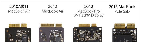

Zoek uit welke interface dat ding heeft. Is dat Apple specifiek, dan heb je pech. Apple timmert vrijwel alles dicht. Is het niet Apple specifiek, zoek dan een behuizing met USB en die interface, steek het in elkaar en gaan.

daar zul je niet snel een adapter naar usb voor gaan vinden. tevens moet je ook nog weten of het een sata of pcie model is. daar gaat het vaker op fout, de controllers ondersteunen maar 1 model..
die dingen bestaan gewoon hoor. moet je wel weten welke connector je hebt (Msata, pcie, airport,...)
van msata kan je naar gewone 2.5" sata gaan, en die kan je dan in zo een 2.5" usb disk behuizing steken.
en rechtstreeks als je zoekt op typische mac schijven. moet je wel ff controlleren dewelke je hebt, want apple wijkt graag af tussen de modellen
Let op: D'r zijn een zwik verschillende, op mekaar gelijkende interfaces van ongeveer dat formaat. Vraag me niet hoe ik dat weet.
Het "USB" protocol is wat een aantal dingen minder efficient dan je zou willen voor een harddisk. Dus hoewel je met USB3 tegenwoordig best respectabele getallen kan halen, is het voor een SSD kwa performance fijner om hem intern (via SATA of direct op PCIE) aan te sluiten.
Maar of dat relevant is hangt af van de reden dat je vriend dat ding wil gebruiken. Wil ie gewoon een ding wat ie mee kan nemen maar niet kapot gaat als je het laat vallen dan is dit een prima oplossing. Wil ie SSD omdat hij gehoord heeft dat het snel is, dan zou ik hem aanraden richting een interne oplossing te zoeken.
