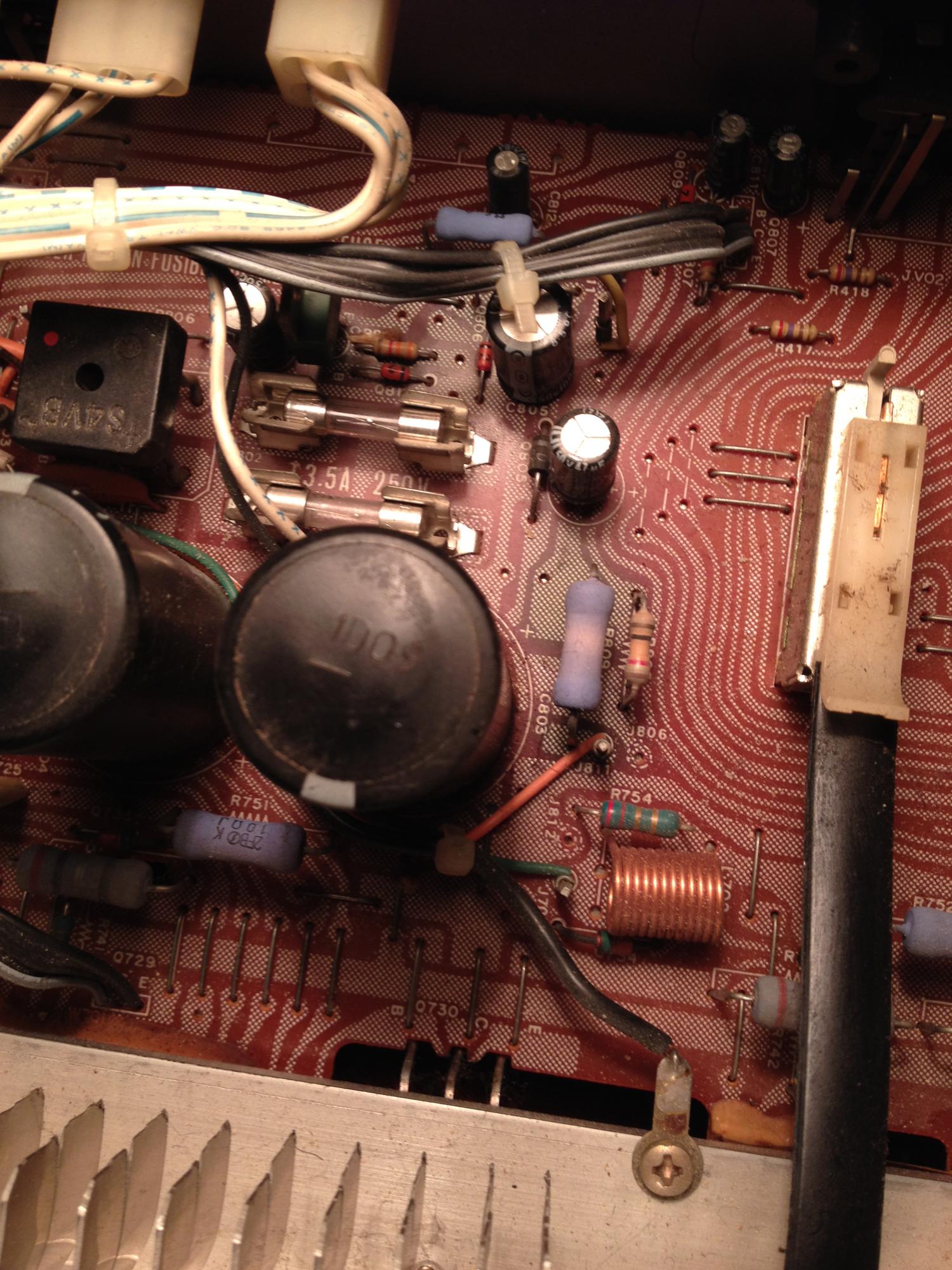

Ik doe er wat fotos bij, deze geven een indruk over wat voor amp we spreken

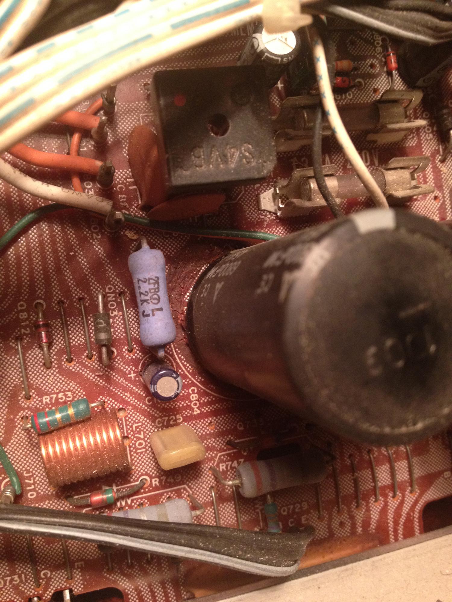

en ook heb ik een foto van de elco, die bruine troep vanonder, is dat elco-bloed?
output gelijkrichterbrug is 39VDC stabiel gemeten met een MM
op andere plekken meet iok +16V en -16V, dat zullen voedingen zijn voor ICs gok ik?
groeten
Wim

Die bruine troep is lijm en dat bolle kapje is waarschijnlijk zoals testman al aangaf het plastic dakje.
Marantz staat min of meer bekend om het brakke soldeerwerk.
Op de elco drukken en gekraak horen lijkt mij een rotte soldering.
Voor je met vervangen van onderdelen aan de gang gaat kan je beste eens de onderkant van de print met de soldeerbout nalopen.
Grote kans dan het probleem dan al weg is.
Maak eens een duidelijke foto van de onderkant van de print.

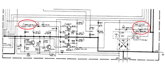

ik heb wel gemerkt dat een paar weerstanden meteen heet worden en 1tje is zelfs wit uitgeslagen.
Daar loopt dus veel te veel door lijkt me
het gaat voornamelijk om weerstanden 809 en 802 in bijgevoegd schema.
het is het schema van de PM310 uit dezelfde reeks, ik vind geen service manual van de PM325, enkel phishing sites

ter volledigheid nog deelschema 2 toegevoegd.
weerstand 809 gaat naar connector W706 wat vervolgens met een draadje naar het bordje vooraan de amp met de leds gaat.
Zeer vreemd dat deze weerstand zo warm wordt aangezien ik dat bordje heb afgekoppeld om het front af er af te nemen, de ledjes waren gewoon functioneel.
Mogelijk een defecte diode Q112 dan? of ergens een kortsluiting in het kabeltje of de connecties?

Heb je al het een en ander doorgesoldeerd?
Zelfs op de slechte foto zie ik al een rotte soldering.
bekijk dit soldeerpunt maar een goed.
