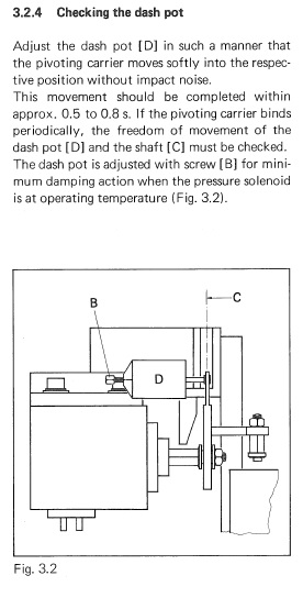

het viel mij verder ook op dat de relais die het mecanisme omhoog duwt , dat die heet wordt , weet niet of dat normal is .
Heet worden is niet goed, hier staat de instelling voor de koppenbrug.
