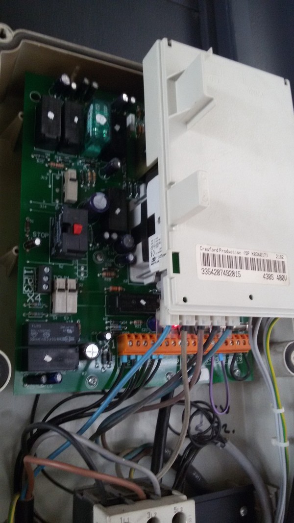

Bij ons op de zaak hebben we verschillende roldeuren (overhead deuren)waarvan er nu een niet wil zakken met éen druk op de knop .
Je moet de zakknop inhouden dan daalt ie wel maar zodra je deze loslaat stopt ie terwijl het normaal zo is dat je de knop een keer indrukt en dat deze dan zakt totdat deze beneden is en afslaat door de drukschakelaar(pressostaat?)
Ik heb wel gemerkt dat als je de drukschakelaar even loshaalt terwijl de deur halverwege staat en daarna weer aansluit dat ie dan wel met éen druk op de knop wel volledig zakt totdat deze beneden is dan vervalt deze weer in de oude fout.
Ik heb de print visueel bekeken op breuken en bij de relais door gesoldeert deze ziet er goed uit niks verbrand of beschadigt .
Ik heb zelf een vermoeden dat er een relais in zit die de taak heeft als overname contact zodat deze gepulst wordt en pas afslaat als de drukschakelaar deze activeert .
Maar zonder schema wordt het beetje lastig .
Nou zijn ze bij ons nogal makkelijk zet er maar een nieuwe pcb in ,maar dit beestje is niet meer te verkrijgen .
Daarbij vindt ik het kolder om dan gelijk maar de boel te vernieuwen terwijl het waarschijnlijk een relais is .(de afvalhoop is al zo groot)
Ik was al beetje gaan zoeken voor schema's maar dit is eigenlijk niet te vinden (google / esi / elektrotanya)
ik kwam wel een paar topic's tegen met daarin de c.o er MORC ik begrijp dat hij wel het een en ander van deze deuren weet .
Maar alle tip's zijn welkom .

Klinkt alsof de sensor geblokkeerd is of kapot.
Deur alleen handmatig bedienen is normaal bij kapotte beveiliging. Dwingt je om erbij te blijven..
Ik zou met een multimeter kijken of de sensor bij opengaan weer vrijgeeft of na iedere reset bij de eerste keer dicht blijft plakken.
dat de deur een halve keer werkt met de pressostaat op de rubber strip onder even losgehaald zegt niet veel goeds. die strip is niet om te stoppen op de grond, maar evt obstakels te "zien" en dan weer open te lopen.
normaal loopt de deur tot de vloer en plafond met de eindschakelaars op de motor zelf.
als de strip wordt ingedrukt op de vloer zit daar wrs het probleem. je trekt de slang los, druk vereffent. wat doet de deur als je het slangetje los laat zitten? als hij duidelijk op de vloer niet stopt is de eindschakelaar verlopen. check ook even wat andere deuren van dit type dan doen. de rubber strip hoort overal te werken als er een obstakel onder komt.
tegenwoordig zit er ook vaker een ir sluis in die strip, want de strip wordt oud en gaat lucht lekken op den duur en dan werkt deze niet meer.

De drukschakelaar die werkt goed want zodra je de zakknop inhoud bij het dalen en geeft een klap onder het rubber van de deur dan krijgt ie gelijk het het commando om open gaan en doet dat dan ook .
Het is trouwens een verbreek contact want zodra je de schakelaar elektrisch loskoppeld dan gooit ie de deur ook open terwijl ik de daal knop nog inhoudt waarschijnlijk overruled deze het zak commando.
De drukschakelaar blijft dan ook niet plakken .
Daarom na dit getest te hebben ging mijn idee uit naar de elektronika een relais of zo .
Vaak kennen die deuren ook een beveiliging dat hij eerst helemmal open moet, ik zo'n deur gehad die na spanning eraf alles uit zij geheugen kwijt was. Automatisch zakken werkte dan ook niet, tenzij ik deur de eerst helemaal max. open had laten lopen.
of als er een handbediening ( met ketting via vrijloop ) opzit welke half is opengezet, de motor ziet dit soms ook middels een schakelaar en gaat dan ook alleen nog handmatig..
heb dat eens gehad bij een roldeur, monteur zei trafo stuk, print niet meer aan te komen dus wordt 1000 euro voor nieuwe besturing. trafo was goed, handbediening stond erop getrokken en ketting was eraf gevallen..
stopknoppen zijn overigens ook verbreekcontacten. omdat die nooit worden gebruikt willen ze weleens slecht contact maken..

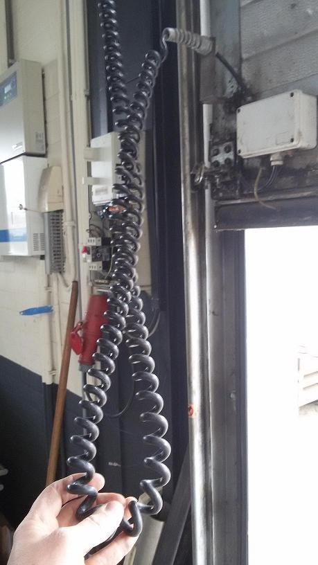

Hoi luitjes vandaag na werktijd even naar de deur gekeken toen had ik er tenminste even de tijd voor .
http://www.uploadarchief.net/files/download/20160318_132447.jpg
Ik heb als eerste de deur helemaal open gedaan en volledig laten zakken (idee timmie )maar dit mocht niet baten het probleem bleef .
Daarna dus de pressostaat uitgewisseld van een andere zelfde deur uit het zelfde bouwjaar bleef hetzelfde .
We hebben in het pand overigens verschillende deuren uit meerdere bouwjaren.
Daarna lag de sensor los en haalde ik de spiraalkabel los om te meten toen hoorde ik het relais schakelen .
Na de spiraalkabel nagemeten te hebben bleek dat deze in sluiting lag .
http://www.uploadarchief.net/files/download/20160318_132455.jpg
Dus maandag maar eens even kijken of ze een spiraalkabel willen bestellen !!

de spiraalkabel welke rot is geworden, komt idd ook wel voor. heb er onlangs 1 in handen gehad welke niet meer aan te strippen was, aders helemaal broos geworden..
soms zit het probleem bij een bewegend deel, bijv die trekontlasting.
Paul Welther
Spiraalkabel is toch een veel voorkomend probleem.
