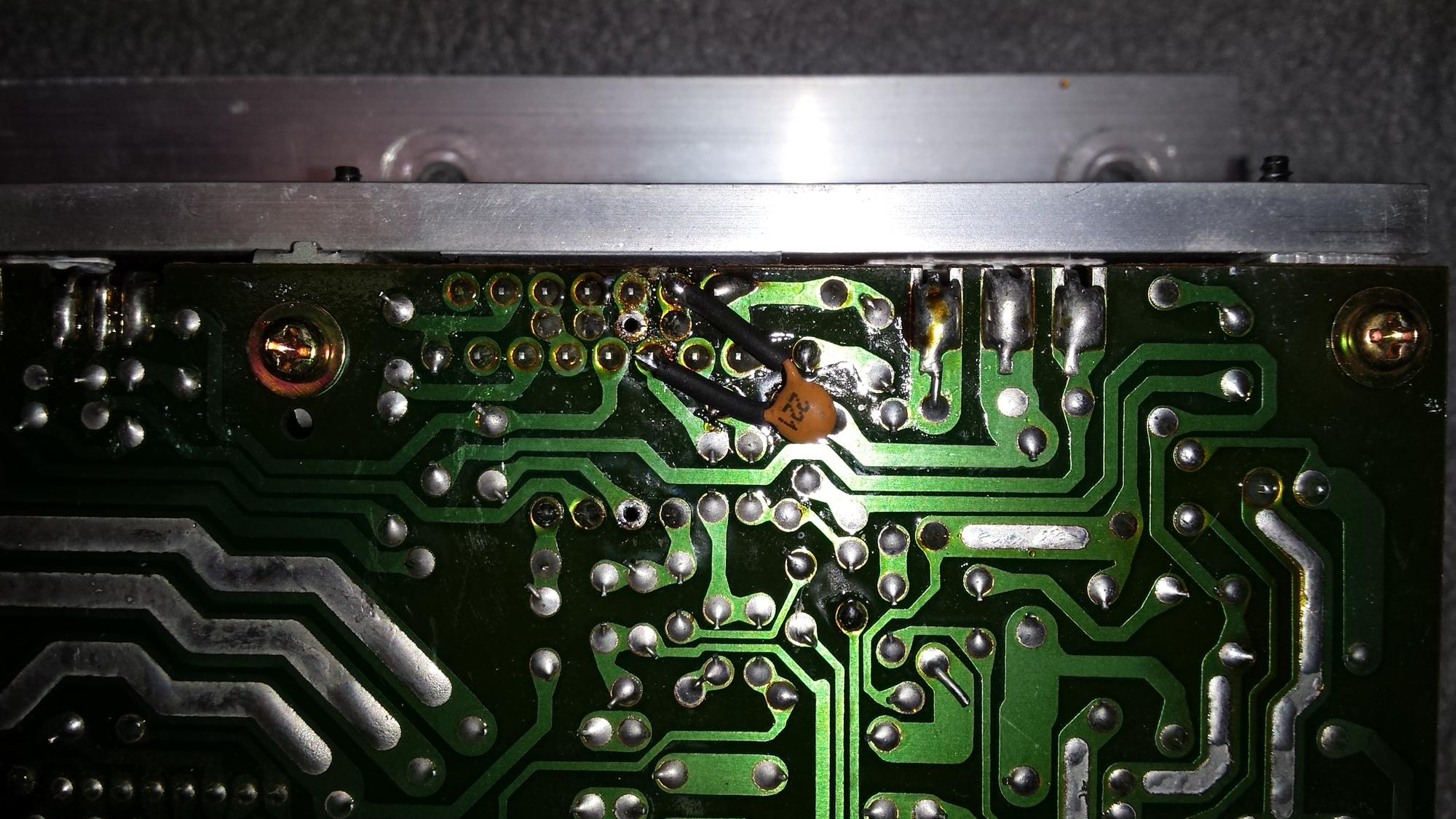

Ik heb problemen dat ik radiosignalen door de speakers hoor.
Nu is er een service bulletin van een modificatie om dit op de lossen.
Ik heb hier foto's van gemaakt en onderdelen waar mijn vragen over gaan geel gearceerd.
Mijn vraag is:
Moet de 220pf ceramic disc capacitor nog aan een bepaalde voltage voldoen?
En wat voor type/voltage, enz 390uH inductor moet ik hier voor gebruiken?

Op 21 maart 2016 21:02:48 schreef RAAF12:
Klein ceramisch ceetje is goed, klein spoeltje idem.
Er zijn zoveel verschillende soorten spoelen.(zie foto)
Mag het ook een axial inductor zijn? (lijkt op een weerstand)
En qua specificaties dan van de inductor en condensator er loopt toch stroom door?
Dat is ook goed, draden afknippen en zo kort mogelijk insolderen. Voor die C een klein type nemen. SMD mag ook.
[Bericht gewijzigd door RAAF12 op (26%)]
Die condensator hoeft eigenlijk helemaal geen spanning te verwerken, zelfs een 50V exemplaar is hier goed. Let wel op dat je de aansluitdraden zo kort mogelijk houdt.
Voor die spoel zal een kleine axiale uitvoering het makkelijkst zijn, hij moet een draadbrug vervangen en veel stroom loopt er ook niet doorheen schat ik zo...

Hoe dan ook, het benodigde type spoeltje staat in de handel bekend als een choke. De handigste uitvoering is inderdaad een axiale spoel die lijkt op een weerstandje.
Ik heb de onderdelen in de versterker gesoldeerd(zie onderstaande 2 foto´s) en het radiosignaal is weg en de brom.
Ik zal in mijn andere topic met titel: brom uit infinity prelude, dit topic weer aanhalen en dat beide problemen toch bij elkaar hoorden!
Ieder bedankt voor het meedenken.

Keurig gemonteerd.
