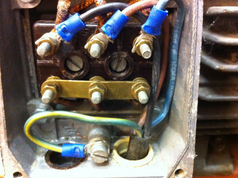

Je moet de spanning op de motorklemmen meten.
Daar moet je dus 3 metingen doen!
Ook de stromen meten (ook 3 metingen) in elke fase.
mvdk
Eigenlijk 6 metingen, maar het belangrijkste is tussen de fasen meten.
Edit:
Als de motor in ster is aangesloten, zo dus:
is de truc om even spanning te meten tussen die doorverbindingplaatjes en de aardschroef. Als alles goed is, zou daar nagenoeg geen spanning mogen staan.
