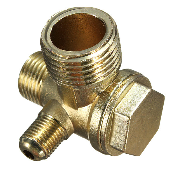

De terugslagklep heeft ook een functie naar de ontlastklep. Die zorgt ervoor dat als de compressor afslaat de persleiding afblaast, zodat de motor de volgende keer drukloos op kan starten.
Die functie moet dus blijven bestaan. (zit die er nu nog?)
De compressor starten/stoppen middels een relais gaat dus voorbij aan de ontlastklep. Pas hier mee op, de motor kan zomaar overbelast raken omdat hij niet op kan starten vanwege de druk in de persleiding.

Dit is wat ik bedoel met terugslagklep.
Ik heb er geen andere (externe) kleppen op zitten, zat er ook niet af fabriek.
http://g03.a.alicdn.com/kf/HTB1wKEtHVXXXXbRXFXXq6xXFXXXb/90-Degree-Brass-Copper-Male-Threaded-Check-Valve-Connector-Tool-for-Air-Compressor-.jpg
De terugslagklep zorgt er in mijn ogen voor dat de compressor altijd zonder terugdruk start, het kan de compressor wel uit maar niet in. Maar direct na de terugslagklep, gaat een slang naar de tanks en die staat wel permanent onder druk.
Wel hoor je hem sissen bij afzetten, heel kort. Zou de klep ingebakken zitten?
Het overdrukventiel zit op de tank (origineel op de pressostaat maar die aansluiting gebruik ik niet meer door de smalle aansluitingen). De pressostaat zelf is wel aangesloten en slaat af bij 8 bar.
Dan is het goed. De terugslagklep, in de getoonde versie, heeft tevens de ontlastklep functie (de dunne aansluiting). De ontlastklep op zijn beurt wordt door de pressostaat bediend. In de pressostaat zit een klepje welke door de max druk, en de ingestelde lage druk, het ontlastventiel open/dicht zet.
Je hebt dus de externe tank direct op het bestaande reservoir aangesloten, na de terugslag en het ontlastventiel.
Zo heb ik het ook :-)
