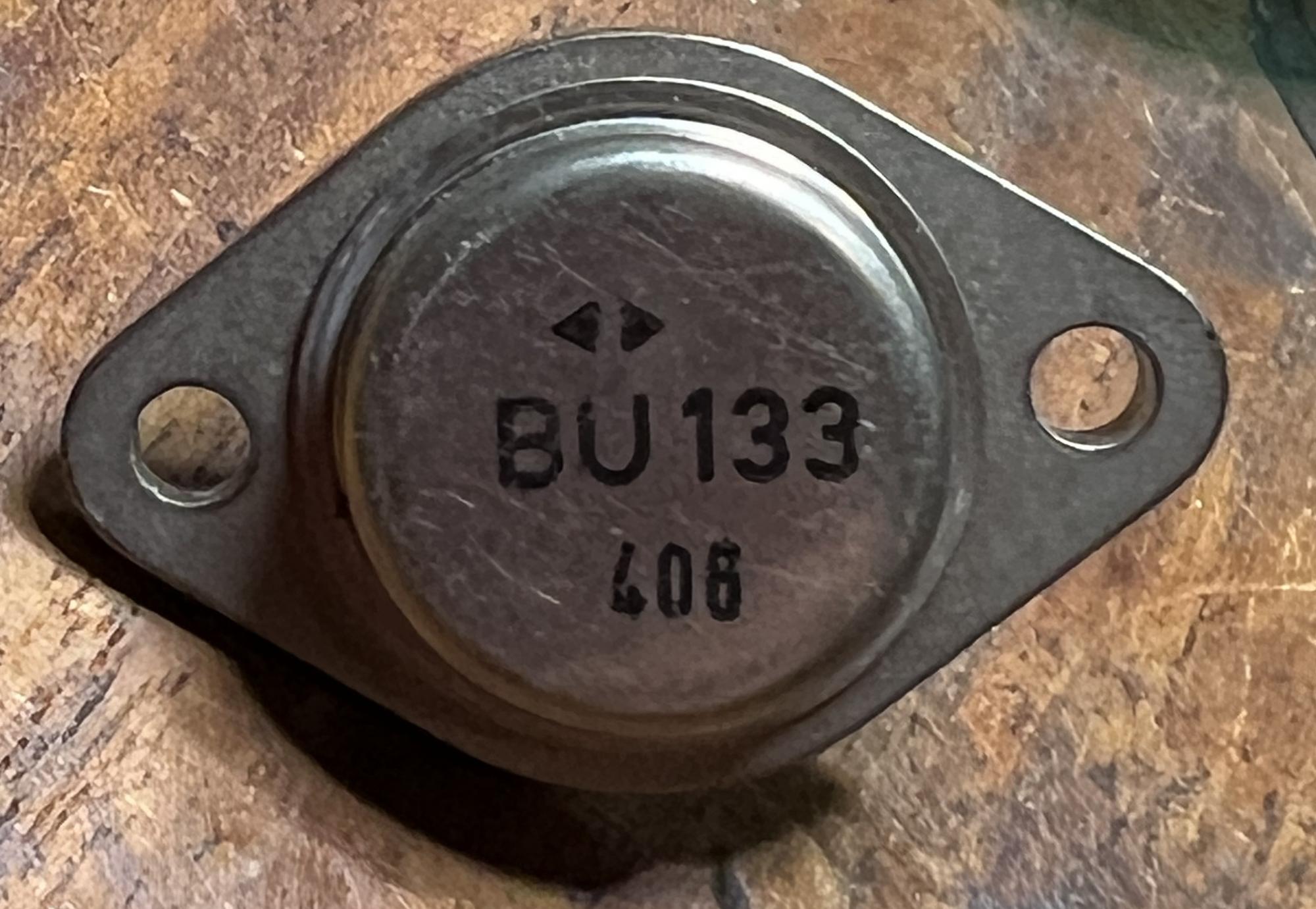

Op vrijdag 7 augustus 2026 22:30:24 schreef RAAF12:
Wat bedoel je met een binning? Zoiets? Die BU komt uit een sloop TV. Maar wat betekent dat symbool erboven?
[bijlage]edit: denk/vermoed/ dat het Sescosem logo is.nope
Dat logo ken ik ook niet. De opdruk doet een klein beetje als Telefunken aan, maar die zetten er meestal gewoon de letters TFK op. Hoewel ze op buizen natuurlijk wel een rhombus in de bodem hadden staan.
Binning inderdaad wat rew al uitlegt. Ook wel bekend als selectie. Kan op hFE zoals bij de BC547A t/m C maar kan eventueel ook op andere eigenschappen.
Op zaterdag 8 augustus 2026 16:41:36 schreef rew:
Binning (bakjes mikken!) is als ze onderdelen door een testapparaat halen en daarna aan de hand van de meetresultaten in een bakje mikken.Dus als je twee torren nodig hebt die zo veel mogelijk dezelfde Hfe hebben, dan heb je niets aan een "200 < Hfe < 350".
Maar als je die allemaal gaat meten, dan maak je 150 bakjes, en na de eerste 150 torren heb je gegarandeerd een match op hetzelfde Hfe getal! (als je 251 en 259 voldoende hetzelfde vind kan je mogelijk met (veel) minder bakjes toe!).
Voor een particulier meestal niet zo praktisch, voor een productie-bedrijf "te doen". (als het echt moet: Gewoon inkomende torren in de print kunnen solderen is natuurlijk veel goedkoper).

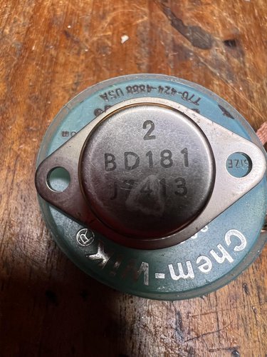

Ah ja die ken ik wel uit ouwe Revox recorders dan zaten er 3 verfstreepjes op de transistor. Dus selecteren op eigenschappen, duidelijk!
edit: Dat werd door Revox zelf gedaan (op versterkingsfactor) bij fabrikanten heet selecteren op BC107A,B, C ook binning, zal het onthouden.
De 2 boven de BD181 transistor zal wel een mysterie blijven, voorlopig.
Ik zit zelf te denken dat ze geselecteerd zijn.
Bij latere Philips BU torren voor televisies, stond er meestal een letter en cijfer op. Ik vermoed daar (ook) iets van selectie, mogelijk op 2 parameters. Ik heb er voldoende liggen om te testen, alleen nog geen goed geschikte tester (wat hogere stroom).
Een fabrikant die weerstanden maakt, maar nog wat variatie ziet op de uiteindelijke waarde kan ook "binning" gebruiken.
Stel je wilt 1k. Dan mik je op 1k, en als je dan bij meting 990 tot 1010 ziet, dan verkoop je hem als "1%", en als je 900-1100 ziet, dan verkoop je hem als 10%. En zit ie daarbuiten moet je hem als een andere waarde verkopen of gewoon wegmikken.
Natuurlijk moet je iets marge op die grenswaardes nemen om meetfouten van je meter te kunnen opvangen als ook bijvoorbeeld temperatuur variaties in het veld.
Dit is dan ook een vorm van "binning". (het 1% bakje en "de rest 10%").
Die Hfe van m'n voorbeeld was inderdaad maar een voorbeeld. Het kan iedere willekeurige parameter zijn die relevant is voor je project.
