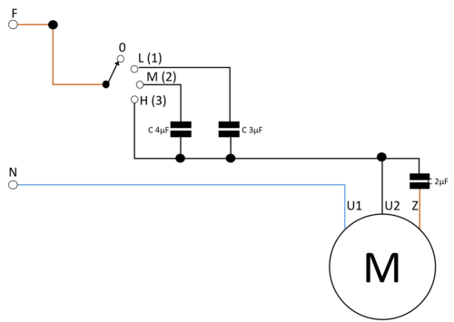

Mijn badkamer wordt geventileerd met een Caladair afzuiging. Deze kan in 3 standen worden gezet, waarbij stand 1 altijd aan was (met het licht geschakeld). Om onnodig afzuigen van duur verwarmde lucht te voorkomen wil ik een 3-standen schakelaar met 0 stand monteren (Berkel 3861).
Dom dom geen foto gemaakt van de bestaande aansluiting. Caladair geeft niet thuis, ventilator niet meer in productie sinds 2004.
Kan iemand mij adviseren?
Het grijze deel is binnenkant ventilator. Een strip met 7 aansluitpunten (kroonsteentjes), tussen de eerste 4 zitten 3 grote condensatoren.
Als ik schakelaar stand 3 aansluit op punt 1 gaat de ventilator inderdaad hard, als ik schakelaar stand 1 aansluit op punt 3 gaat hij inderdaad zacht. Probleem is stand 2: op punt 2 gaat hij net zo snel als stand 3 en op punt 4 doet hij niets.

De bruine ader van de motor is de hulpwikkeling, en die hangt via de 2µF condensator aan de arbeidswikkeling (de zwarte ader): Op motorklem 1 mag je dus verder niets aansluiten!
De overige aansluitingen horen als volgt:
schakelaar -> motor toerental
1 4 laag
2 3 medium
3 2 hoog

Zoals Sparkz aangeeft denk ik ook.
Op stand 1 loopt de stroom via de rechter twee condensatoren naar de motor.
Op stand 2 alleen nog via de blauwe.
Op stand 3 rechtstreeks naar zwarte draad.
2µF en bruine draad is voor de hulpwikkeling.

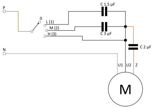

Ik heb het volgende gemeten:
met een spanningzoeker: spanning op motor 4, geen spanning op motor 3. Dus als er spanning op ene draad van de condensator 1,5µF staat, staat er geen spanning op de andere draad (bij de andere condensatoren is dit wel het geval).
aansluiting ventilator spanningvrij gemaakt, in de ventilator gemeten:
blauw - bruin = 219 Ω
blauw - zwart = 160 Ω
bruin - zwart = 378 Ω
weerstand op condensator 1,5µF: 1 (volkomen dus) geen verschil bij wisselen pennen.
Ik durf de conclusie aan dat deze condensator kapot is.
Ik ga een nieuwe halen en ik wil hem dan zo aansluiten:
Het lijkt me het meest logische. Of zie ik dat verkeerd?
Lijkt inderdaad dat de C 1,5µF defect is. Je kan voor de zekerheid(niet elke multimeter reageert hetzelfde) C 3µF even meten. Dan kan je zien hoe een goed C meet en vergelijken met C 1,5µF
Plaatje hierboven is niet goed, de vorige tekening is wel goed met betrekking tot aansluiten condensatoren.
Stand 1 moeten de beide C's in serie staan (punt4)
stand 2 alleen C 3µF (punt3)
Stand 3 rechtstreeks op punt 2

Bedoel je met "moet" dat anders het niet werkt of de zaak kapot gaat?
Ik had van Thevel hierboven een link gekregen (http://www.circuitsonline.net/forum/view/121298/1/ventilator) naar een schema dat ik nu, met alle info die ik tot dusver heb gekregen, pas enigszins begrijp.
Ik heb dat plaatje aangepast naar mijn situatie en dan komt het er volgens mij zo uit te zien:
Ik denk dat dit logisch is, maar als het kan leiden tot brokken wil ik dat graag weten. Als het hooguit leidt tot te hard of te zacht draaien van de ventilator, dan kan ik altijd nog wat verder experimenteren dacht ik.

OK, de wikkelingen liggen dus zoals eerst gedacht. Voor maximum snelheid sluit je 230V rechtstreeks aan tussen motorklemmen 6 en 2. Wil je een lagere snelheid, dan plaats je een "voorschakelweerstand". Dat wordt hier met condensatoren gedaan zodat er geen vermogen wordt weggestookt (zoals met echte weerstanden het geval zou zijn).
Op 20 mei 2016 13:47:37 schreef TjerkB:
... Bedoel je met "moet" dat anders het niet werkt of de zaak kapot gaat? ...
Nee, de laagste snelheid zal met enkel een 1,5µF condensator in serie iets hoger liggen dan met een 3µF en een 1,5µF in serie (daarvan is de vervangcapaciteit = 1µF). Zijn dit nog de originele condensatoren?
[plaatje]
Nee dat zal niet tot brokken leiden. Je moet wel de twee seriecondensatoren verwisselen want 3µF laat meer wisselstroom door dan 1,5µF.
Ben benieuwd wat nu de juiste configuratie is, de twee C's "parallel" of in serie.
Staat er een spanning gedrukt op die condensatoren en zo ja welke?
de laagste stand condensator gaat vaak stuk, het beste vervangen door 1 condensator, niet 2 in serie. zeker als je op de werkbank test lijkt het goed te werken dan, maar eenmaal in de schacht kan het ding weleens niet aan willen lopen, vaak de reden dat de motor verbrand.
vervang beter de stand 3 condensator en aanloop condensator, die hebben het meeste te lijden..

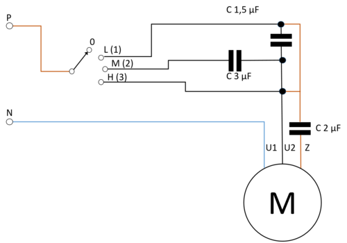

Ik heb de nieuwe condensator binnen. Duurde even, want door een vergissing bij het bestellen kreeg ik er één van 15µF.
Ik heb het plaatje aangepast naar "3µF laat meer stroom door dan 1,5µF".
Helaas pindakaas, het werkt nog steeds niet goed.
Indien parallel aangesloten (stand 1 via 1,5µF en stand 2 via 3µF naar U2 draait de motor heel langzaam op stand 1 (nauwelijks hoorbaar) en langzaam op stand 2 (is de snelheid die past bij stand 1).
Indien in serie aangesloten draait hij langzaam op stand 2 en niet op stand 1.
Ik heb gemerkt dat de schakelaar op stand 2 ook spanning houdt op stand 1. Op stand 3 hebben de standen 1 en 2 geen spanning.
Kan het zijn dat het probleem in de Z verbinding zit? Die krijgt pas de "volle mep" in stand 3, en in stand 1 en 2 alleen stroom via de 1,5µF of 3µF condensator.
De µF-waarden zitten origineel in het apparaat, dus op één of andere manier zou het moeten werken.

Ach, zie het nu pas. In de laatste aansluiting verbindt je stand 1 en 3 met elkaar, dus draait hij altijd op volle snelheid. Is het dus ook niet.
TjerkB
Brouwer
Ik heb de schakelaar nog even gecontroleerd met losgemaakte draden. Bij elke stand zijn de andere standen niet verbonden. Sorry.
TjerkB
Brouwer
Het werkt! De aanhouder wint. Ik heb wat geëxperimenteerd met de µF-waarden van de condensatoren. Uitkomst is dat zacht (stand 1) het mooiste loopt met 3µF, en middel (stand 2) met 4µF. Hard (stand 3) loopt zonder condensator.
Het eindplaatje ziet er dus zo uit:
iedereen die mij hiermee geholpen heeft zeer bedankt!
Top!
de 'Z' C zorgt overigens voor een faseverschil zodat de motor (de goeie kant op) gaat draaien en niet precies tussen twee polen blijft stilstaan.
