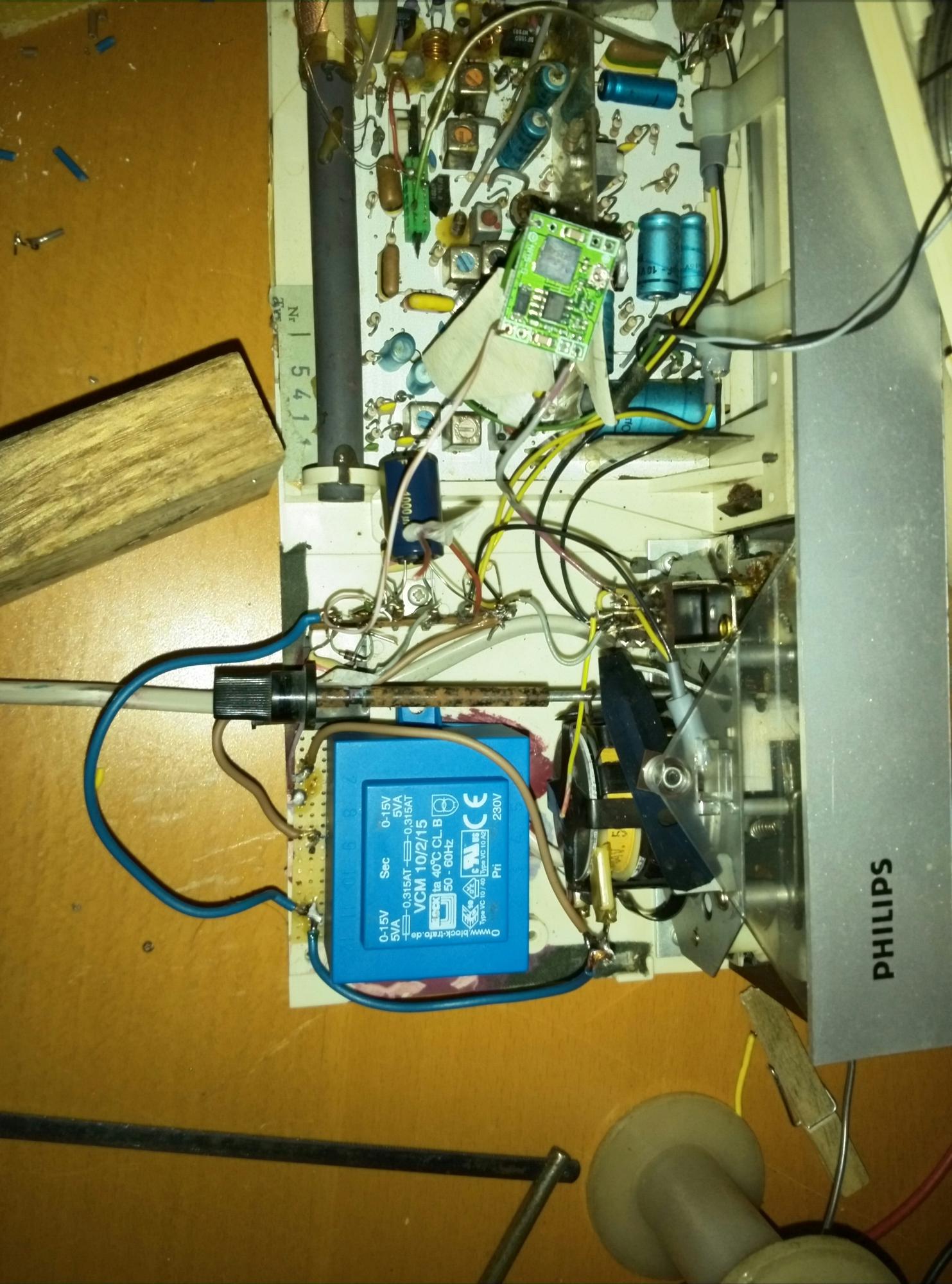

Even een update!
Het is gelukt;
Ik heb gekozen voor een 2x15V 10VA transformator van block-trafo.de a 9 euro (aanbieding)
Een dc-dc board genoemd door thevel
en de ene elco vervangen door een 25V 1000uf
En.. muisstil!
Het enige waar ik niet zo heel zeker over ben is dat het voltage uit de transformator nogal hoog is. 36 volt zonder belasting, 35 met klok aan en 34V met radio aan. Over een paar dagen maar kijken of de klok niet te snel loopt zo.
Snelheid verandert nooit, het is een synchroonmotor...
(wordt hooguit (te) heet bij hoge spanning)
Mijn schema was iets minder gecompliceerd geweest; alleen een zener plaatsen en de lampjes vervangen...

Ik heb de schema's een beetje samengevoegd naar één, het beste van beide werelden =) De diodes zo laten zitten en simpelweg de lampjes eruit gelaten.
Ik kon nergens een ~3.9V/3W zener vinden dus heb maar gewoon zon dc-dc boardje besteld.
