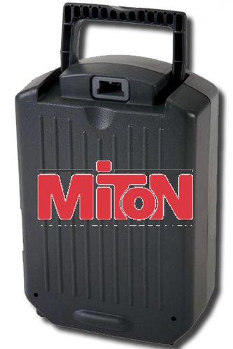

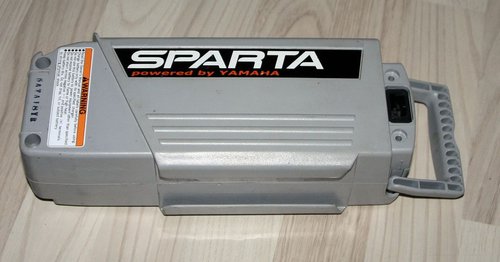

Ik heb de accu opgemaakt van mijn Sparta Pharos Finesse (zit een standaard 7Ah NiMh accu in, zoals https://static.mijnwebwinkel.nl/winkel/energyshop/images/sparta%20wate…), maar kan niet direct ontdekken welke cellen dit precies zijn. Zijn dit SC cellen? (zoals hier: http://www.batteryspace.com/nimhrechargeablecellscsize12v3300mahflatto…)

Accu cellen meten , met een een "meetlat" en dan de datasheets bekijken ..
Mijn batavus ego 3 bouwjaar 2002 heeft nog steeds de originele accu .
De Batavus Ego ,de Sparta Pharos en de Yamaha Pas hebben exact de zelfde accu.
Mijn accu is niet meer de beste , maar voor mijn korte stukjes nog prima,.
Het is een 24 volt NIHM accu 20 cellen zonder electronica ,alleen de cellen en een temperatuur voeler.. vervangen is makkelijk.

Sparta Pharos Finesse is bij mij anders:
dan degene die jij bedoelt:
Kan jij mij info geven welke cellen ik het beste kan aanschaffen (of misschien heb je nog wel cellen liggen) om de sparta pharos finesse accu te reviseren?
