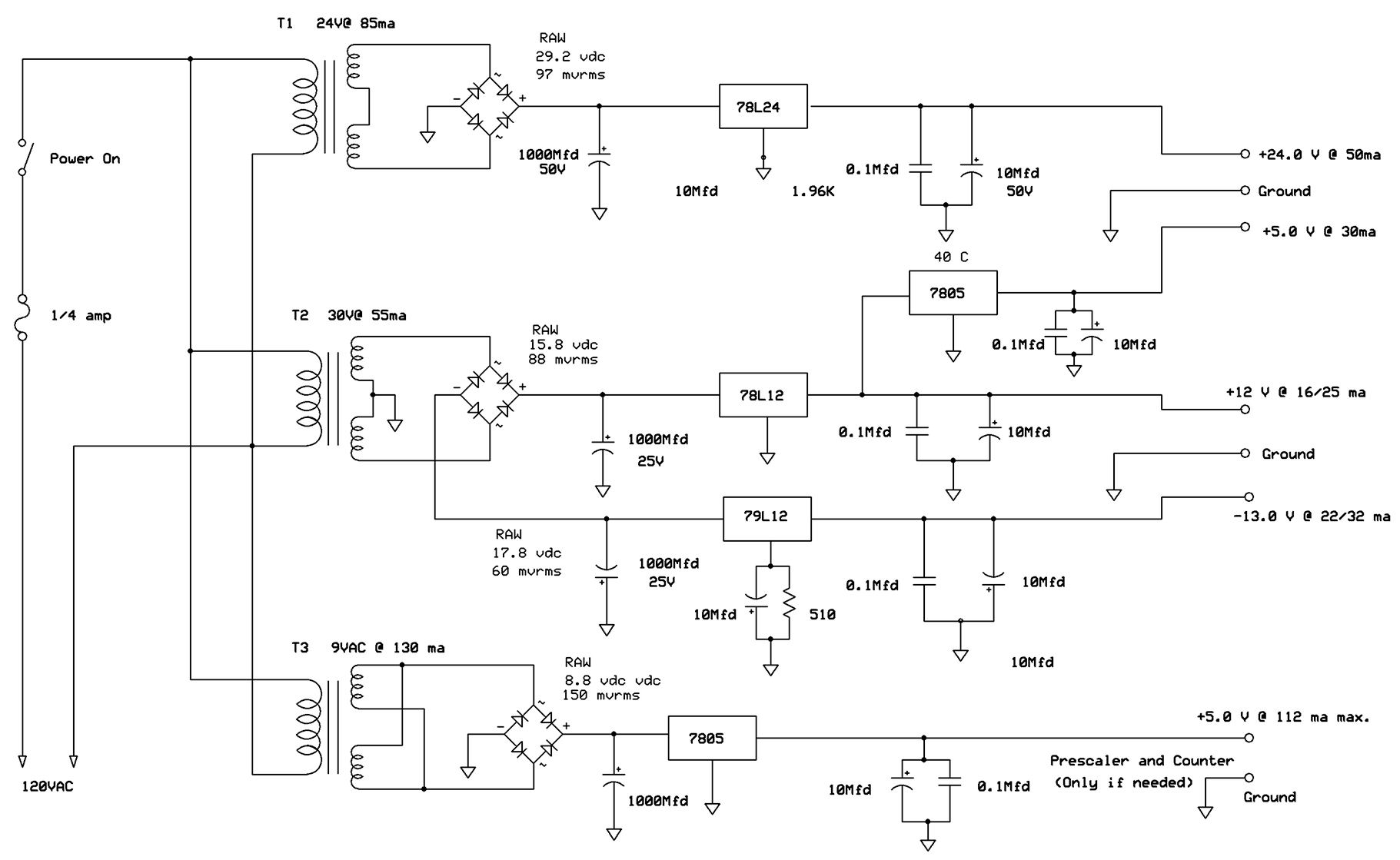

Zag een interessante schakeling op deze site http://www.nutsvolts.com/magazine/article/december2013_Reed.
Alleen is mij niet duidelijk wat de voedingsspanning voor de TL084 in de sweepgenerator is zie schema.
De voeding heeft +12 volt en -13 volt aansluiting voor de print.
Klop dit,helaas is mijn Engels niet zo best, geprobeerd met Google translatie maar ik kom er niet uit weten jullie de oplossing.?
Bij een 084 moet je ver weg blijven van de voedingsspanning, dus -13/+12V.
De -13V wordt afgeregeld met een weerstand in de gnd van een 7912, ik zou daar iets gepasters zoals een 337 voor pakken.

+12 0 -13v zoals Aart al meldde, kun je rechtsboven zien in het schema.
Aan schakelaar S1b ligt 12V.
Kreeg de indruk dat schakelaar S1b alleen als indicator van S1a gebruikt werd. Dus de spanningen zijn +12v 0v -13v.
