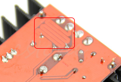

Die buck is junk,....die koperbaan warmt op door de stroom, en dus verloopt de stroombegrenzing...[bijlage]

Hoe werkt eigenlijk zo'n stroombegrenzing? Wordt er gewoon een stuk koper parallel tussengezet net als een shunt en kortgesloten met een potmeter? Dan zakt de volt toch ook?

Vervangen door een echte weerstand is het beste. Max stroom is ook afhankelijk van het verschil tussen in en uitgangsspanning, staat ook in de ebay beschrijving.
Ok hoeveel ohm mag dat zijn? Ik heb nog een aantal 10w weerstanden liggen. Wordt hij dus alleen heet als je de stroompotmeter laag zet? Als ik het helemaal opendraai, gaat dan nog stroom door zo'n koperbaan?
Wat is eigenlijk het nut van zo'n stroomregel potmeter? Pakt de load zelf niet wat het nodig heeft?
VMP
Stroombegrenzing werkt door de stroom te meten. Dat gebeurt dan door de spanning te meten die over een shuntweerstand staat. "slimme" chinezen hebben gemerkt dat je een goedkope weerstand kan maken door een spoor op de print wat langer te maken.
Om zo min mogelijk warmte in de meetweerstand te krijgen, wil je die weerstand zo laag mogelijk hebben. Dan wordt de spanning zo verdomd laag dat je die weer nauwelijks kan meten. Kortom er wordt naar een compromis gezocht. Die weerstand zal 10 - 20 mOhm zijn. Dus 0.010 tot 0.020 Ohm.
Dat de stroombegrenzing verloopt als ie warm wordt is "vervelend". Maar hij gaat volgens mij omlaag als de print warmer wordt. Dat betekent dat je bij een warme print iets minder hard zal laden als dat je had ingesteld toen ie koud was. Op zich geen ramp lijkt me.

Op 24 juni 2016 21:03:16 schreef Roland van Leusden:
Die buck is junk, al getest. Het gegolfde printspoor in het rode kader is voor de stroombegrenzing, die koperbaan warmt op door de stroom, en dus verloopt de stroombegrenzing...
Je vertelt er niet bij hoeveel hij verloopt, bij welke stroom en tijd.
Het lijkt me overdreven om het ding meteen als junk te bestempelen hiervoor.
Ik vind op het internet een temperatuur coefficient van 40*10-4, dus bij 50 graden opwarming: 2000 * 10-4, oftewel 20%.
Dat hangt natuurlijk af van: Wordt dat spoor inderdaad 50 graden warmer. Maar je kan het ook als een losse-pols bovengrens zien. Stel je stelt 8A in, dan krijg je dus 6.4A als je print heet wordt. Soit.

Ok dus dat baantje doorbreken en op de twee polen een nieuwe weerstand zetten?
Wat voor wattage moet zo'n weerstand hebben? 1/4 W zal niet genoeg zijn lijkt me? Zo'n buck is 25Vx10A = Ca 250 Watt? Of geldt zo'n berekening niet voor zo'n weerstand?

Op 25 juni 2016 14:08:45 schreef VMP:
Joh, stel je niet aan. Zo'n stroombegrenzing werkt prima. Dat beetje verloop is toch zo erg niet? Hoe nauwkeurig wil je het hebben? Als jij er een R in plakt zal dat ook niet echt nauwkeurig zijn.

Dat baantje wordt ingezet als weerstand. Als er een stroom door een weerstand loopt dan wordt er warmte geproduceerd. Dat zijn natuurkunde wetten. Overtreden kan niet.
Dus hij wordt warm en dan zal de ingestelde stroom iets verlopen: minder worden dan wat je had ingesteld toen ie nog koud was.
Maar omdat warmteproductie kwadratisch is met de stroom komt er nu (10/4)2 minder warmte uit dan waar ie op berkeend zou moeten zijn. Dat is maar 16%. Kortom, het valt denk ik alles mee.
Op 25 juni 2016 16:56:38 schreef rew:
Gaat daar altijd stroom doorheen? Ook als de stroom potmeter volledig openstaat? Wat zou er gebeuren als daar geen weerstand/baantje tussen is, dus als het gewoon gebijpassed wordt? Wat mij betreft mag het altijd 100% stroom geven. Het is eerder dat hij ca 10 Amp aan kan wat ik belangrijk vind.
