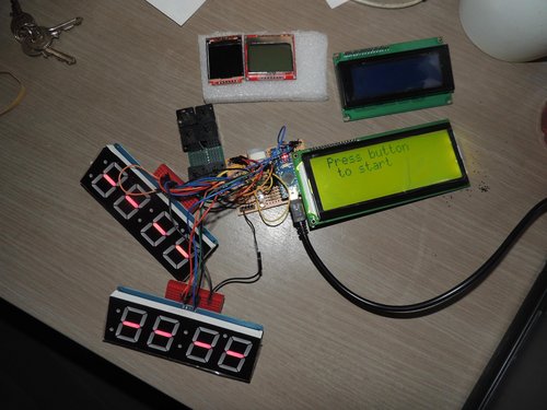

ik koop ze allemaal op ali express.
nokia schermen heb ik ook nog gebruik, heel goedkoop maar nogal fragiel. mijn eerste scherm werkte goed, mijn 2de valt continue weg. als je dan het scherm wat aandrukt op de print, heb je wel weer beeld.
http://fcapri.homelinux.com/off/pics/eo/arduinodash/640/P_20150318_142310.jpg
ook grotere schermen gebruik ik vaak.
ik heb 0,96" oled's liggen, 1,44" TFT, 1,8" TFT, nokio 5110 lcd's, 3,5" TFT, 16x2 karakter LCD schermen, 20x4 karakter lcd schermen, 20x4 bigfont karakter LCD schermen... en als ik intressante aankopen vind, koop ik er altijd bij.
alleen jammer dat je dan alle libraries hebt gevonden die je nodig hebt, en de volgende batch schermen heeft weer een verschil erin

het is eigenlijk doodeenvoudig.
-ik heb een RTC klokje eraan hangen die de tijd en datum doorgeeft aan de arduino. deze functie zit er enkel in omdat het TFT schermpje op de plaats van mijn originele klokje zit in de auto (en telkens de GSM nemen om te kijken hoe laat het is, is ook niet handig in de auto).
-accuspanning meting is ook niks nieuws. spanningsdeler 1/4 maken zodat 0-20V omgezet wordt naar 0-5V voor de arduino. is het gewoon een kwestie van de gemeten resultaten *4 te doen voor je ze op het scherm weergeeft.
temperatuursensor en brandstofmeter in de auto zijn 2 weerstanden die beinvloed worden.
de auto zelf stuurt een stroom door die weerstand en afhankelijk van de spanning, wijkt zo een naaldje uit. ik tak met de arduino gewoon af op die sensor (gewoon aan de stekker achterop het dashboard).
de vlotter gaat dan niet van 20-90ohm, maar ik zie een spanning van 4,1V (vol) tot 8,3V (leeg).
alweer een spanningsdeler zodat de arduino een spanning lager dan 5V ziet.
die getallen gooi je in een map
int liters = map(fuelavg*10, 41, 83, 51, 0)
die spanning doe ik *10. dan heb ik een getal van 44 tot 83. in die map data koppel je die meetwaarde van 41 aan 51 (liters)
en die 83 wordt gekoppel aan 0 (liters)
alles ertussen berekent de arduino zelf. 6,2V zou dan overeenkomen met 25,5liter.
temperatuursensor is dezelfde werkwijze, alleen heb ik daar wat meer moeten rekenen omdat dit een (halve) hyperbool was en geen lineaire grafiek
