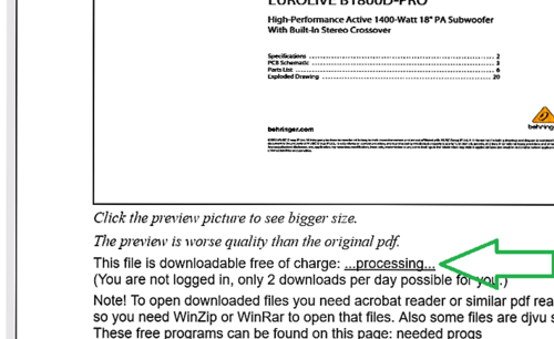

Ik heb hier een defecte Behringer Erolife B1500D Pro.
Die gaat bij inschakelen in protectie (lijkt het), en gaat ritmisch aan en uit.
Nu was ik op zoek naar een service manual en kwam hier terecht.Maar op de een of andere manier kan ik hem niet downloaden.
Wil iemand even kijken of het hem wel lukt?

Gaat prima. Op die site even wachten tot 'processing' veranderd in Get manual. Kan wel 30 sec. duren
M-i-c-h-e-l
Geweldig,
hartelijk bedankt Albert en Jorre voor de mail!
Ja ik weet dat er normaal gesproken de tekst "get manual " verschijnt, ik kreeg een foutmelding dat er iets geblokkeerd werd.
Ook met een andere browser in safe modus bleef hij deze melding geven. Ga ik nog uitzoeken.
