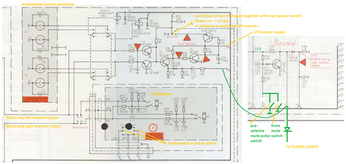

Na de elco's te vervangen in het protectie circuit hieronder begrijp ik niet hoe deze schakeling kan werken. Het schema in de service manual heb ik vergeleken met de print. Dit is correct. Er zit -1.2mV en 15mV offset op de eindtrappen. Dat is beneden de 0.3V en zou de relais moeten aantrekken. Omdat er problemen zijn met de TCA die ook met die mute regeling te maken heeft heb ik R19 losgemaakt, draadje aangesoldeerd, zo verder 12.5V opgezet vervolgens aan massa gepookt. (een puls zou moeten zorgen voor het schakelen) Zonder resultaat (relais schakelt niet). De verbinding P5-P6 meet ook door. Transistoren heb ik met diode stand multimeter "succesvol" uitgetest. Als ik de collector van T5 even tegen massa pook, kan ik de relais doen schakelen, dit tot volgende power recycle.
Omdat ik jullie het twee meter lange schema afprinten wil uitsparen heb ik een stukje met paint bewerkt.
http://users.skynet.be/bvrl/grundig_R3000_speakerrelais.png
Om de flipflop werking wat beter te begrijpen, heb ik het proberen te simuleren met ltspice. Zie bijlage voor de asc file.
http://users.skynet.be/bvrl/Grundig_R3000_LTspice.png
Met de groene blokgolf, verwacht ik een gelijkaardig signaal aan de uitgang (blauw) echter blijft deze continue hoog. (relais aantrekken).
Ik zie niet wat ik verkeerd doe en vroeg me af of jullie mij verder kunnen helpen?

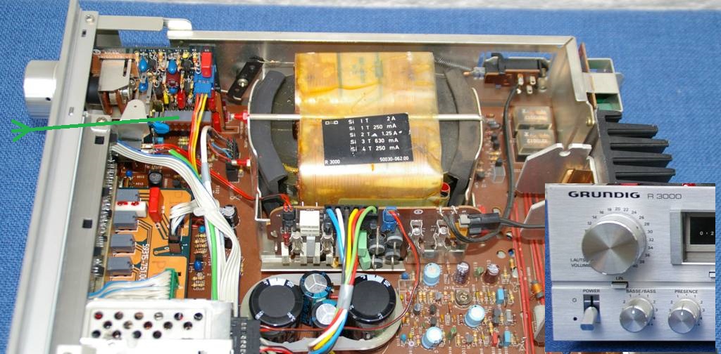

dergelijke stang systemen dat u daar toont zijn inderdaad wel ok. Maar die grundig is anders. Hier enkele foto's:
Aan tuimel powerknop vooraan het toestel zit nog een schakelaar net zoals waar de groene pijl naar verwijst. Die zorgt ervoor dat de spanning naar de relais kan lopen P4-P5-P6 en schakelt ook de headphones door. P03-P06 zie eerste schema dat ik gepost heb. (antiplop functie)
Verder zit aan het tuimel mechanisme een systeem met die stang en veer die achteraan het grote vermogen schakelt.
Dit systeem heeft gezorgd voor vonken... met gevolg van totaal verwoesting van de vermogen schakelaar.

De 15V spanning aan het relais circuit meet ik effectief 15.9V constant. Dat is de spanning die afkomstig is na gelijkrichting en afvlakking. Daarna staat een 7805 voor de processor. Dat lijkt me normaal. Het is trouwens een 220V transformator.
transistor T5 heb ik al vervangen met een nieuw exemplaar. Zelfde resultaat.
Het resultaat met LTspice is ook anders dan dat ik verwacht.
Kunnen jullie me daarbij helpen?

Omdat niemand anders reageert, ga ik een poging wagen:
De versterker start op met een 'hoog' mute-signaal, akkoord?
Als ik het circuit zo bekijk, kan een pulsovergang hoog->laag het relaiscircuit wel 'aan' schakelen (dwz relais geactiveerd), maar een omgekeerde puls laag->hoog kan het daarna niet meer afschakelen.
Waarom denk ik dat?
Stel het relais is uitgeschakeld (dus de collector van T3 ligt op +- OV, T5 geleidt niet, T6 wel, T7 niet) en 'IN' is 'hoog' (ong. 12V) . Alles is in rusttoestand.
Dan schakelt IN plots naar 'laag' (OV). 'IN1' wordt dan negatief, omdat de condensator C22 moet ontladen worden (kan je zien in je simulatie).
Deze stroom kan door de 100K-weerstand komen, maar waarschijnlijker door de diode D7, door weerstand R15. 'IN2' wordt daardoor ook negatief. Hierdoor ontstaat een positieve spanningsval over basis-emitter van T5. T5 begint te geleiden. Daardoor klapt de hele boel 'om', het relais wordt aangeschakeld, en dankzij de feedback blijft het systeem in deze toestand.
Als hierna nu het omgekeerde gebeurt ('IN' van 'laag' naar 'hoog') gebeurt er niets: de diode D7 blokkeert de stroom en de spanning op IN2 zal dus niet stijgen. Daardoor blijft er een positieve spanningsval over BE van T5, dus die blijft gewoon in geleiding.
Ik zou daarom dus de LTSpice simulatie eens proberen met het pulsje 'hoog' te laten beginnen (nu begin je 'laag'), en kijken of hij bij de eerste hoog-laag overgang het relais aanschakelt.
Dit is mijn gedachte, ik heb niets gesimuleerd en ben ook nog niet zo lang bezig, dus aub verbeter me als ik een fout gemaakt heb.

Ik heb de simulatie gestart met direct hoog signaal aan te leggen aan de "in" ingang.
Beeld:
Vervolgens als ik een offset aanleg dan klapt het wel om:
Ik kan uw theorie volgen. Maar de simulatie heeft het toch anders.
Ik dacht toch dat aan de hand van een kleine schakelaar in de preselectie de relais even aan uit wordt gezet, zodat u geen zender overgang hoort. Hetzelfde met de mute schakelaar.
De outputs van de versterker heeft geen DC offset. Dat heb ik al gemeten. De spoel van de relais is wel nog goed. Want als ik de collector T5 even met een draadje aan grond prik. Dan schakelt de relais wel in en blijft in die toestand totdat ik het toestel opnieuw inschakel.

Zeker dat dit zo werkt? Ik ben nog geen enkele versterker tegengekomen die werkelijk het outputrelais afschakelt als de mute-functie (of FM Mute) ingeschakeld zijn. Dat gebeurt meestal eerder in het signaalpad.
Op 7 augustus 2016 20:20:05 schreef PeeWee10:
... als ik de collector T5 even met een draadje aan grond prik. Dan schakelt de relais wel in en blijft in die toestand totdat ik het toestel opnieuw inschakel.
Het je al gekeken of de mute-spanning in het toestel bij opstarten goed verloop? Deze moet bij het opstarten van 12,5V naar 0V gaan.
Dat wordt gedirigeerd door het RC-circuitje (R185 - C104). Dit zou ongeveer 1 seconde moeten duren.
Een kapotte tor of doorgeslagen C kan ervoor zorgen dat er helemaal niets gebeurt.
