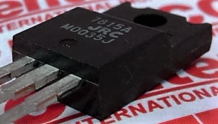

De luidspreker functioneert weer. Er zat een spanningsregelaar los.

Dit is de symmetrische voeding, de LV+ en LV- is ca 33 Volt. de spanning wordt wat verlaagt door de serie weerstanden. Echter is de R17 bjna tegen de 7815 aangeplakt
http://www.uploadarchief.net/files/download/resized/b212a-powersup-1.jpg
Met als gevolg dat je hier je vingers na een 1/2 uurtje flink aan brand.
Waarom dat ding niet aan het koelblok is geschroefd snap ik niet.
De 7815 is ook nog een kunststof geval, waarschijnlijk een 0,5A type denk ik.
Die 7815 zonder metalen bovenkant is waarschijnlijk een 7815A in plastic, die is geschikt voor 1A (gekoeld) Als die zo in het apparaat zit zou ie het moeten doen zoals bedoeld.
Beetje extra koelen kan geen kwaad. Klein profieltje is al voldoende, zelfs een alu latje kan volstaan

Probleem is dat deze met de rug teken de buitenkant komt. Had eerst gedacht de regulator daar tegen aan te schroeven, helaas kun je het apparaat dan niet meer in elkaar krijgen. Als ik de speaker weer terug heb ga ik nog eens nadenken hoe dit zo slim mogelijk op te lossen.
je kunt geen m3 moertje aan de 7815a lijmen en zo de schoef van achter zo in de 7815a draaien tegen de wand? de print zit ook zo vast..
