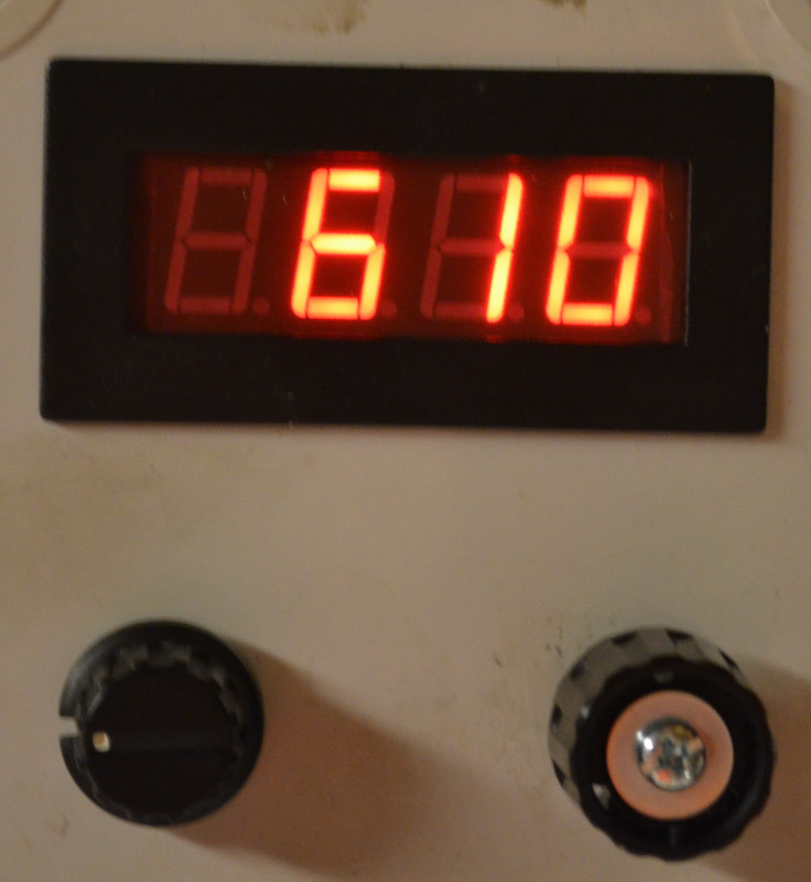

Deze meet het toerental van een kolomboormachine.
Heb dit principe al eerder gebruikt en werkt voor mij goed genoeg.
Heb nu op een andere machine de zelfde unit zitten, alleen bij deze machine raakt de chinees in de war als ik richting de 1000 RPM kom.
Verschil tussen de vorige en huidige machine is het aantal tandjes dat geteld moet worden voor 1 omwenteling.
In de vorige machine was dit 6 tandjes per omwenteling, is bij de huidige 54.
Ik gebruik bij de huidige machine een Hall sensor om de pulsen te tellen.

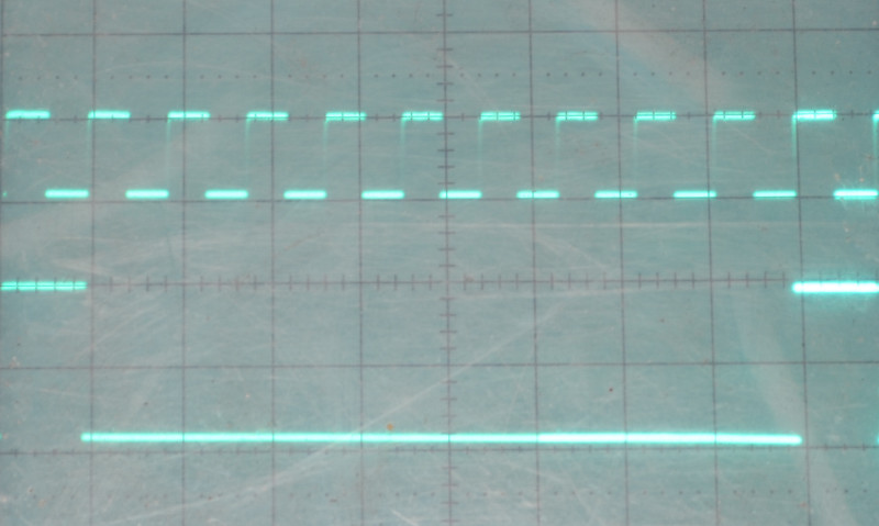

Scope eraan gehangen en Hall sensor blijft een mooi strak signaal geven.

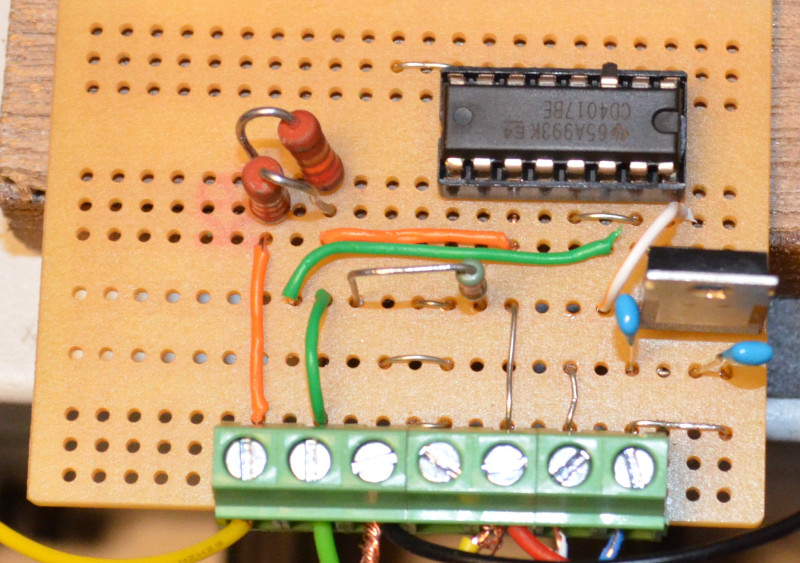

Zoek dus een schakeling om de pulsen van de Hall sensor door 10 te delen.
Let wel toerental is variabel, dus de tijd waarin de 54 puljes verschijnen is verschillend.
Had nml al wel iets gezien met een 555, maar dat gaat volgens mij van een vaste frequentie uit.
Kan iemand me even met me neus de goede kant opzetten.
Voedings spannig voor het geheel ligt tussen de 24-10Vdc.
Komt waarschijnlijk uit een frequentie regelaar.
Bestaat hier een chip of schakeling voor ?
Liefst TH, SMD wordt lastig.
Edit; Heb zelf al zitten googlen en kom op een 4017 uit, kan wel delen alleen niet door 10.
Heb dan ook nog een spannigsregelaar nodig en misschien een transistorschakeling of een optocoupler nodig om de teller te schakelen.
Iemand een beter idee ?

Met een 4017 kun je prima door 10 delen.
Omdat het een decade teller is, telt hij voortdurend van 1 tot 10.
Je kan dus elke uitgang nemen die je wilt, die wordt na 10 pulsen weer even hoog gemaakt.
Bekijk de datasheet maar 's, dan wordt het wel duidelijk.

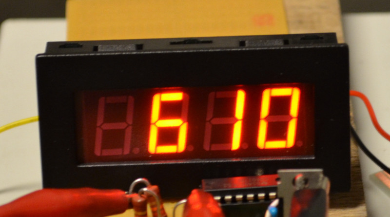

Ja, maar het aantal pulsjes per omwenteling kan je instellen, dus dan vul je gewoon 5.4 in als pulsjes per omwenteling en dan laat ie vanzelf het juiste aantal RPM zien.
Als het ding niet reageert op 54 pulsjes per omwenteling, dan is er IETS wat niet werkt. Mogelijk, is het te veel pulsjes, maar mogelijk ook de "high time" en "low time". Als dat zo is, dan is 1 pulsje en dan 9 pulsjes niet geen oplossing. De high-time is niet veel omlaag gekomen (wel een factor twee).
Kan me voorstellen dat 5.4 geen factor is die je in kan stellen (ik ga uit van hele getallen)
Als je deelt door 9 zit je op 6 pulsen/omwenteling, hetzelfde als je vorige machine.
Gebruik voor het tellen van de pulsjes een hallsensor, Allegro 627
Deze telt op een 54 tands tandwiel.
Tandwiel zit in de versnellingsbak van een kolomboormachine.
Nagekeken met een scope pulsjes zijn mooi symetrisch.
Factor kun je instellen tot 2 decimalen.
Verwacht dus geen echt probleem hiermee.
Ander vraagje LM78XX, condensators C1,C0. beide keramisch voldoende ?
Met in acht neming van de spanning natuurlijk.
Of moet er 1 een elektroliet zijn ?

Vlak voor en na de stabilisator is keramisch goed.

Oeps ja ik had over het hoofd gezien dat je een dc-spanning aanbiedt.
Maar ook dan: voor en achter de stabilisator een 100nF en gaan met die banaan.
Hou wel even in de gaten hoeveel vermogen die stabilisator moet gaan opstoken (afhankelijk van de spanning die je aanbiedt), anders desnoods een koelblokje + pasta gebruiken.
Heb al wel het e.e.a. dubbel besteld, dus kan wat oproken
Stroom ligt rond de 70mA (cotinue) en moet 12 Vdc wegstoken dus 0.84W.
Had juist voor het 1A type gekozen omdat de 100mA waarschijnlijk een hoop koeling nodig had.
