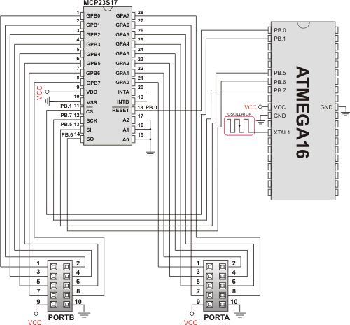

Verder, Weet iemand een schema met een IC voor heel veel leds aan een MCU te hangen? een soort Expander? Zonder i2c op de print.
pascalbythree
Delphi WIN10 / www.freepascal.org AVR Pascal / www.freepascal.org RPI /
Kijk zoiets, maar waar ik dan meerdere IC's door kan lussen aan 1 MCU.
Zonder dat 7 segments displays de bedoeling zijn. Alleen simpele leds.
[Bericht gewijzigd door pascalbythree op (34%)]
Voorbeeld wat je geeft is SPI, da's lastiger door te lussen. Je kunt een aantal 74HC595 nemen in cascade...
Of toch I2C (wat is daar tegen?), kun je er ook veel aan elkaar knopen. Een PCA9506 heeft 40 i/o pinnen, kom je al een heel end...

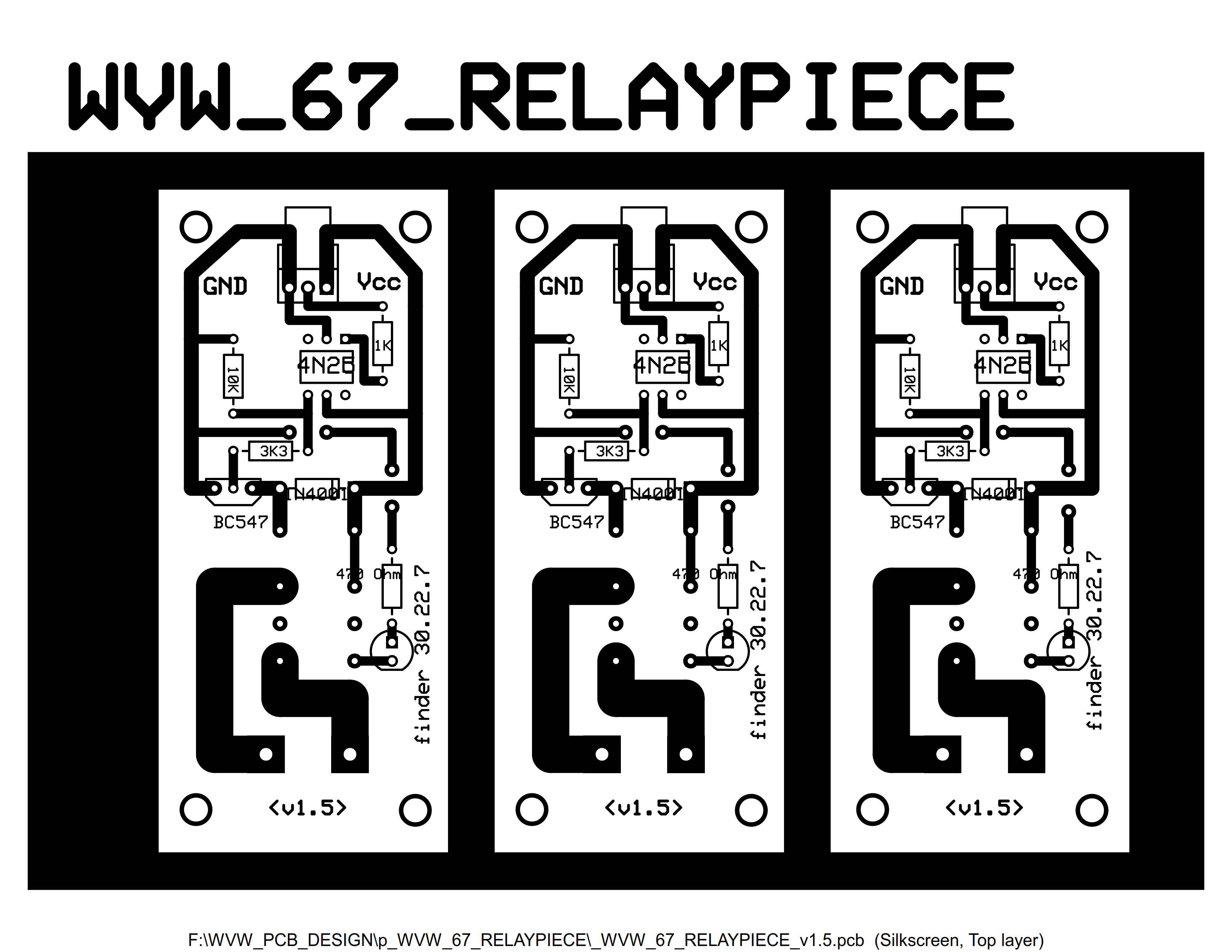

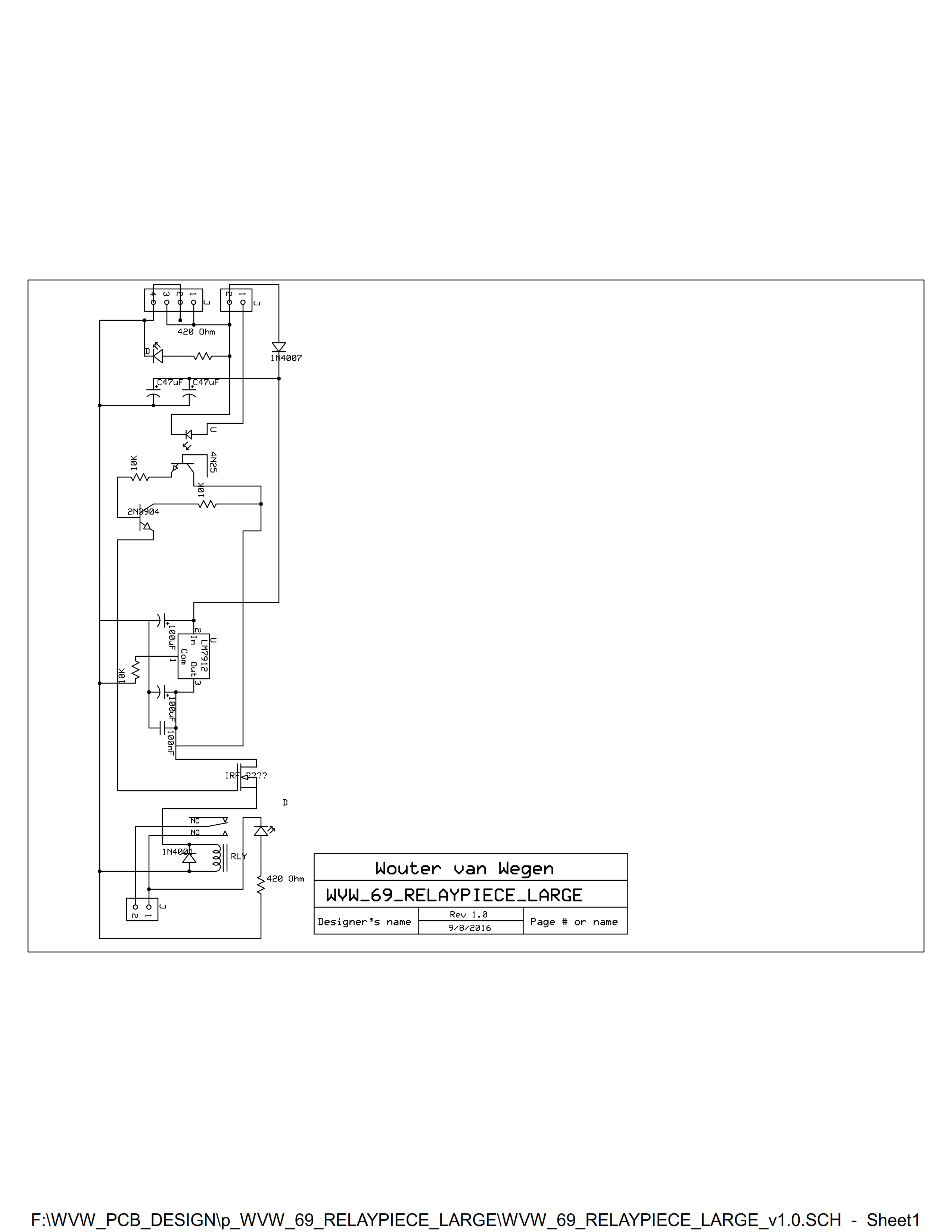

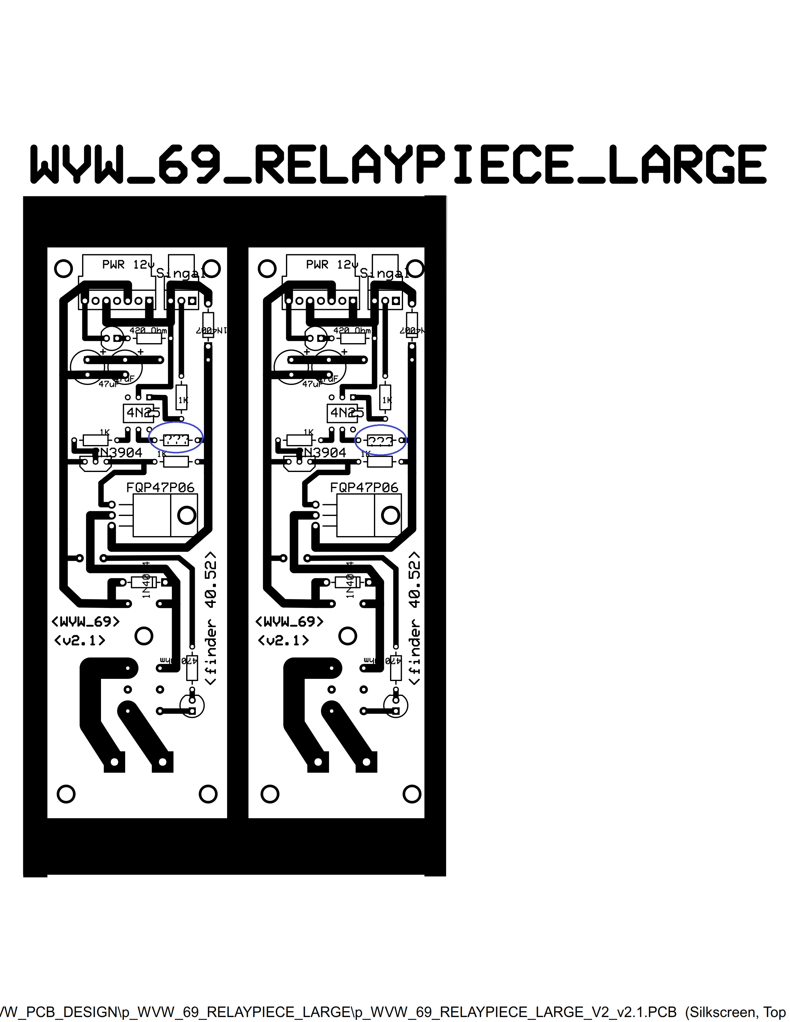

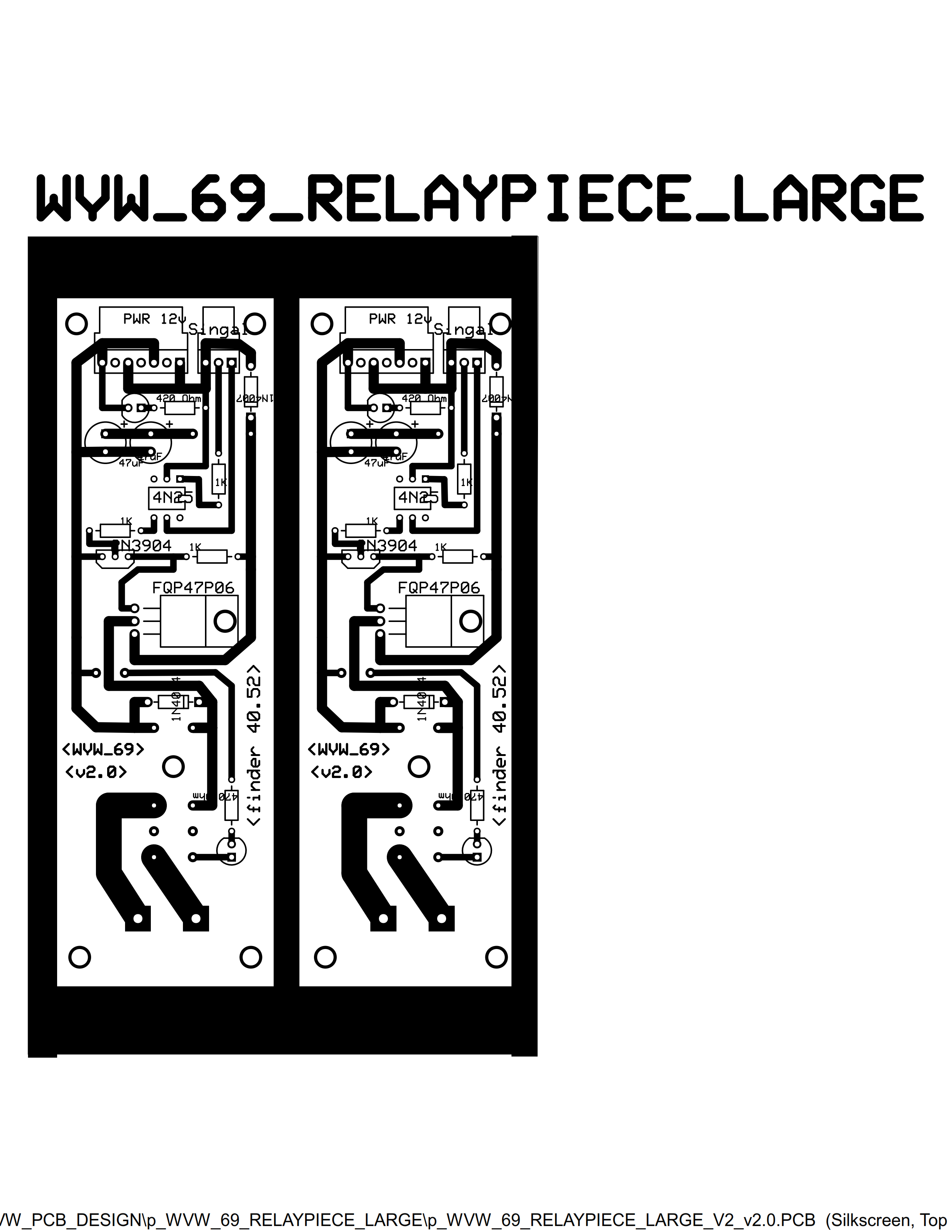

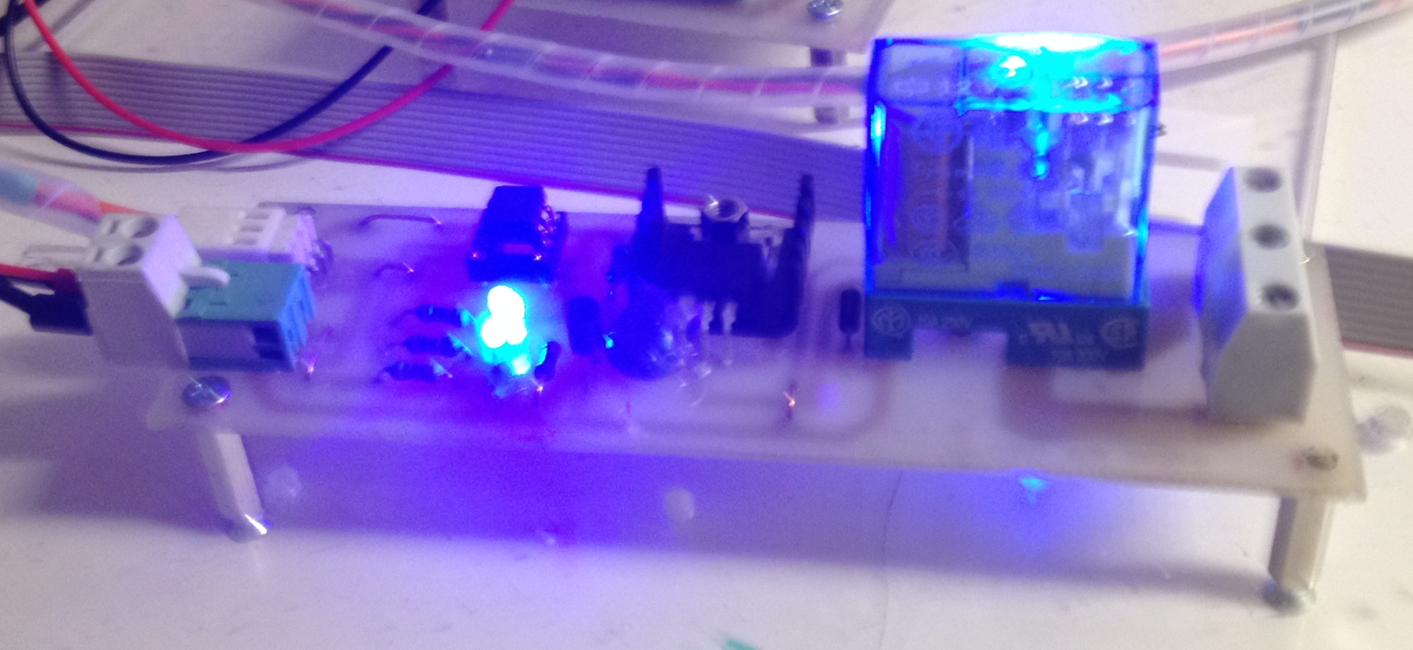

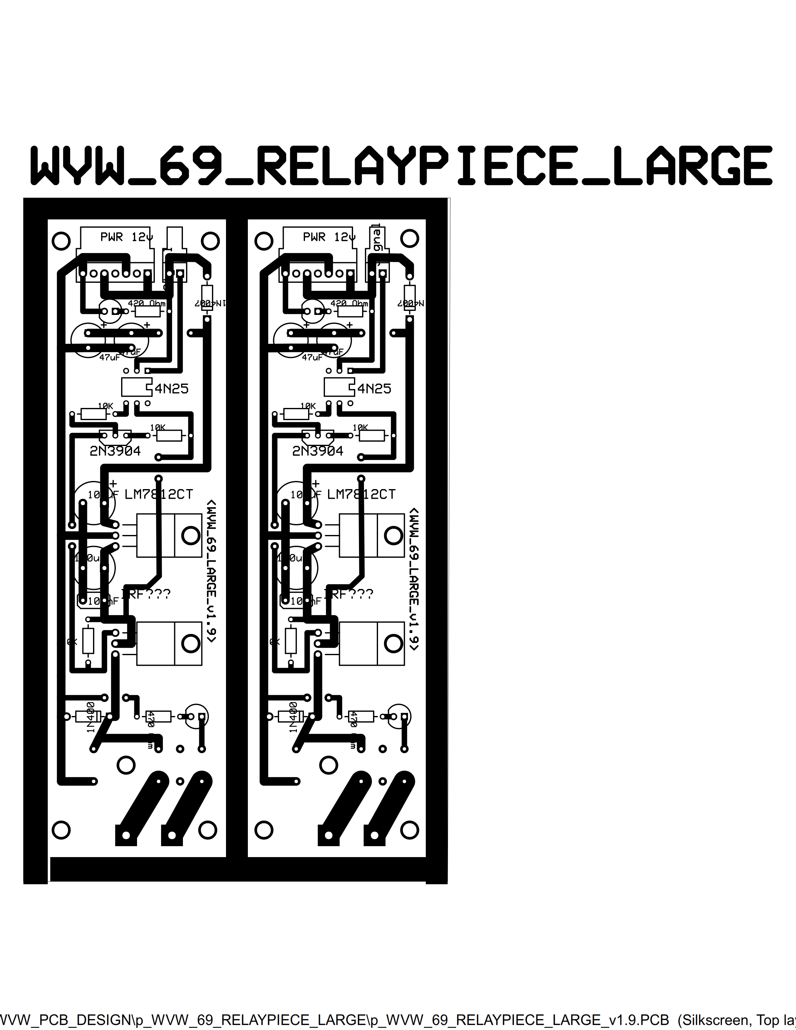

Check! Kan iemand mij meenemen welke IRF mosfet geplaatst moet worden ipv de afgebeelde IRF?????
De gate moet op 12v werken.
Veder weet iemand een schema waarbij je met een elco te plaatsen kan regelen of je relais niet te snel aan en uit schakeld, als je fouten in de sourcecode maakt.?
SCH bestand niet veel soeps en toner is op voor extra controle.
Extra vraag daarna: Ik wou graag het signaal draad aan dit board over 9 volt laten werken, en sinken wanneer de relais schakeld.
Iemand Advies over juiste Mosfet Type?

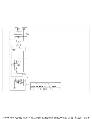

Je laatste schema klopt voor geen meter ,, hij kan nooit werken, een spanningregelaar heb je helemaal niet nodig , en al helemaal geen negatieve spanningregelaar.
Je had ook betere schema's kunnen vinden op google maar jij vind tussen alle goede schema's , een niet/foutief schema knap hoor.
Welke fet heb ik nodig: "Google" fet 1 ampere of fet 2 ampere etc. de datasheet lezen is ook handig .
Meerdere wel werkende schema's staat hier op circuits online of bv. deze .

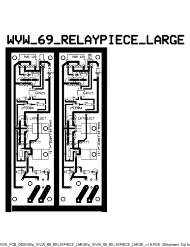

Er zit geen 4n25 in je laatste schema waar wil je dan een weerstand op aansluiten?.
Veel plezier met het rommelen aan een fout/niet werkend schema.
@bert!ne, jij bent nieuw in deze topics?
het is de bedoeling bij woutertje dat jij uren gaat steken om zijn pcb's te gaat reverse engineeren omdat woutertje te 99% van de tijd te lui is om schema's te posten.
en steek geen moeite om hem te helpen met storing te zoeken, als zijn printplaat niet in 1x werkt begint hij toch opnieuw met een volledig ander ontwerp
Nieuw ben ik niet ,dagelijks lees ik dit forum. voorkauwen ga ik ook niets.
Ik lees al langer de topic's van Pascal , die enkele grijze haren die er dan bijkomen neem ik voor lief.
@pascalbytree als je nog te lui bent om een weerstand in serie met een led uit te rekenen kun je beter gaan bloemschikken .
dat laatste schema rammelt idd. die fet zit volgens mij verkeerd om, en ook gaat de schakeling invers werken
