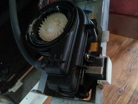

Op 12 augustus 2016 12:45:40 schreef testman:
ik denk eerder aan de afzuigfan die in sluiting ligt. een element maakt doorgaans geen geluid..
Ehmmm, waar zit de afzuigfan?
er zit een rooster bovenin de deur als t goed is. aan die zijde zit dan ook de fan, langs de zijkant doorgaans onder de lekbak..
Jochem
Dat is hetzelfde als ik een paar dagen geleden bij iemand heb gerepareerd: het was niet de fan zelf maar het afsluitventiel dat er bovenop zit. Kun je loshalen en in de open-stand laten staan, werkt ook prima.
Ruik maar eens aan het ventilatie-openingetje linksboven aan het front op het moment dat de stop er uit knalt...
De 2 knoppen van de assen schuiven, deur een stukje open, schroeven rondom het bovenste deel losmaken, en van het slot de voorste waarmee deze aan de kap zit. Ring aan de binnenkant van de deur bij het ventilatie-gat kun je tegen de klok in losdraaien, eventueel met een behulpzaam tikje met een schroevendraaier in het daarvoor bestemde sleufje.

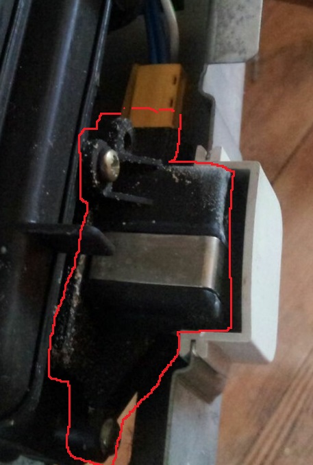

Ok, daar zit zeker een licht brandluchtje aan. Heb een en ander opengehaald maar waar zit het afsluitventiel?
Op 12 augustus 2016 15:41:56 schreef testman:
ik denk die oranje stekker met 3 draden eraan..
Maar die schakelt dan de hele fan af. Is dat geen probleem dan?
is het die witte stekker dan? alleen stekker loshalen is niet genoeg, de klep moet open blijven staan..
Jochem
Het zou de oranje stekker moeten zijn en die zou NIET de hele fan af moeten schakelen.
Je kunt het hele ding er zo even uitpakken, eventueel voor het gemak de slang even loshalen. Dan kun je de klep er afschroeven en inspecteren.
Dit is de klep:
Als je hem loshaalt en binnenin de connectorzijde kijkt kun je vanuit buiten misschien al brandschade zien, of elders aan de buitenkant. Zo niet, dan kun je de metalen clip losmaken en de rest van het huisje openen. Ik heb persoonlijk de inhoud van dat huisje verwijderd tot en met de metalen delen van het connectorhuis, zodat de stekker weer netjes op z'n plek kon zonder nog aangesloten te zitten. Vervolgens de klep permanent in de open stand gezet en gaan met de banaan.
Bij het terugzetten van de ventilator zet je het beste eerst het ding op de deur terug en draait de ring aan de binnenzijde van de deur op z'n plek terwijl je de ventilator nog vast kunt houden. Daarna pas de voorkant weer monteren.
De vaatwasser maakt nu alleen tijdens het wassen iets meer lawaai (met name de hoge tonen van gespetter van water zijn buiten beter te horen). Je kunt dat even aanzien en mocht het storend zijn dan bestel je alsnog zo'n klep.
Let wel op: Miele heeft een vervangend onderdeel gedefinieerd omdat de klep officiëel niet meer leverbaar is. Aan dat ding heb je helemaal niks, want dat is een plastic plaatje en doet niks anders dan dat je zelf de klep permanent open laat. Maar als je even zoekt kun je de oorspronkelijke klep gewoon nog wel bestellen her en der op internet. Iets van 25 a 30 euro.

Nou het is gelukt! Bedankt. Ik heb de oranje stekker losgehaald die die klep bedient. Vervolgens gecheckt of de klep open staat. En de wasmachine doet het weer! Waar is die klep nou eigenlijk voor?
Jochem
De klep is om tijdens het wassen geen opening tussen binnen en buiten te hebben. Daar kan een marginale hoeveelheid warmte en waterdamp uit ontsnappen, en zoals ik zei hoor je het water spetteren dus iets meer geluidsoverlast. Maar aangezien Miele dus een stukje kunststof levert als vervanging voor deze klep was ik vrij snel overtuigd dat hij gewoon open kan blijven staan.
