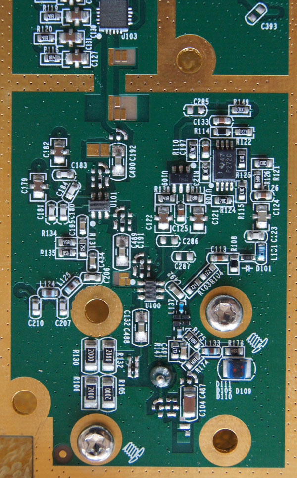

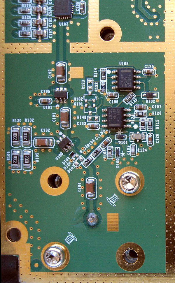

Ik stipte het al aan onderaan mijn vorige post, de hardware van de DSA815 is dus flink onderhanden genomen!
Om daar een idee van te geven hierbij een paar foto's van de oude en nieuwe input schakeling.
De foto's zijn niet van mij, maar heb ik in de loop van de tijd van EEVblog geplukt. Ik heb de foto's aangepast naar dezelfde uitsnede.
Je ziet de achterkant van de ingangsconnector (4 gaten, met ingangspin in het midden) en de ingangsschakeling en protectie.
De originele hardware:
https://www.miedema.dyndns.org/co/2016/DSA815_input_oud-600pix.jpg
En de nieuwe hardware (vanaf Main Board versie 00.08 en Boot versie 00.01.04?)
https://www.miedema.dyndns.org/co/2016/DSA815_input_nieuw-600pix.jpg
Er is flink wat ferriet filtering verschenen.
De beveilig lijkt flink verbeterd te zijn. Ik meen de bekende 4 diodes naar massa en voeding te herkennen.
Geen idee wat die blauwe D111-D105-D110-D109 is.....
De schakeling rondom de TG uitgang is soortgelijk anders.....

Misschien zijn de aanpassingen gedaan omdat de nieuwe DSA700 serie betere specs had kwa noise.
Ze hebben in de nieuwe zelfs de type nummers van de transistoren eraf ge-lasered. Typisch Rigol....
Het zal toch niet gewoon een diodebrug of -ring zijn?

De "nieuwe" foto komt van EEVblog user "TurboTom". Helaas heb ik nergens kunnen vinden welke versie hij precies heeft. Vandaar mijn vraagteken....
Op EEVblog waren er meldingen dat de DSA met nieuwe hardware ook een stuk beter is qua ruisvloer (er wordt gesproken over 10 á 15dB)
Het zou natuurlijk inderdaad goed kunnen dat het uitbrengen van die DSA700 serie een goede reden was om overall te updaten met het voortschrijdende inzicht.... (en natuurlijk omdat Siglent met hun nieuwe budget SA de eerste serieuze concurrentie vormt)
Zou kunnen, maar de component heeft maar 2 aansluitingen.... Het lijkt wel logisch dat het een beveiligingscomponent is.

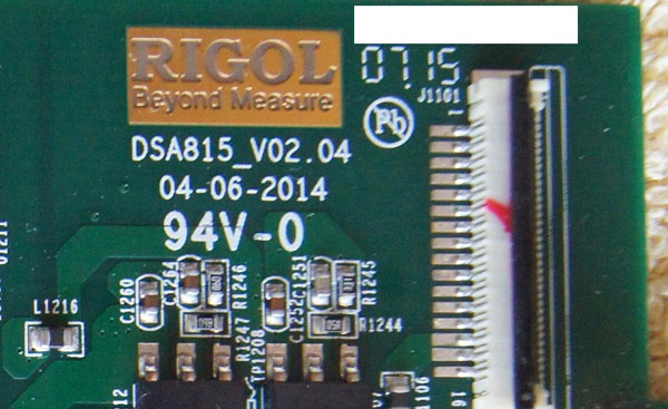

Ik kon het natuurlijk niet laten mijn DSA815 weer even open te maken. Straks maak ik een paar foto's.....

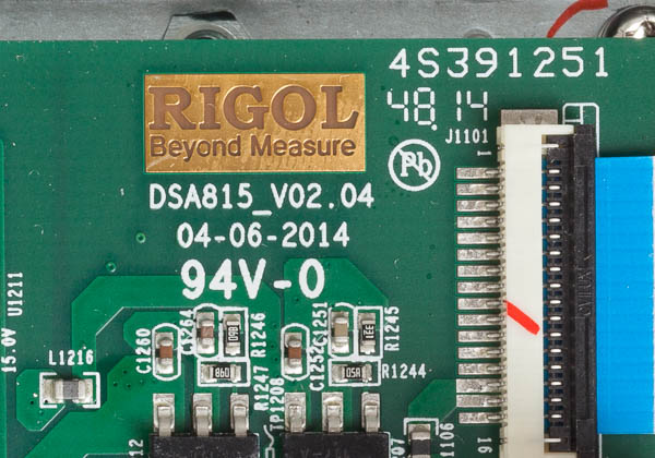

Natuurlijk was ik nieuwsgierig geworden naar mijn eigen hardware versie, en heb even gekeken.
Mijn hardware blijkt identiek aan die van de nieuwe tear-down foto set.
Print ID van mijn DSA815:
https://www.miedema.dyndns.org/co/2016/IMG_8663-Rigol_DSA815-TG_GJM_print_ID-600pix.jpg

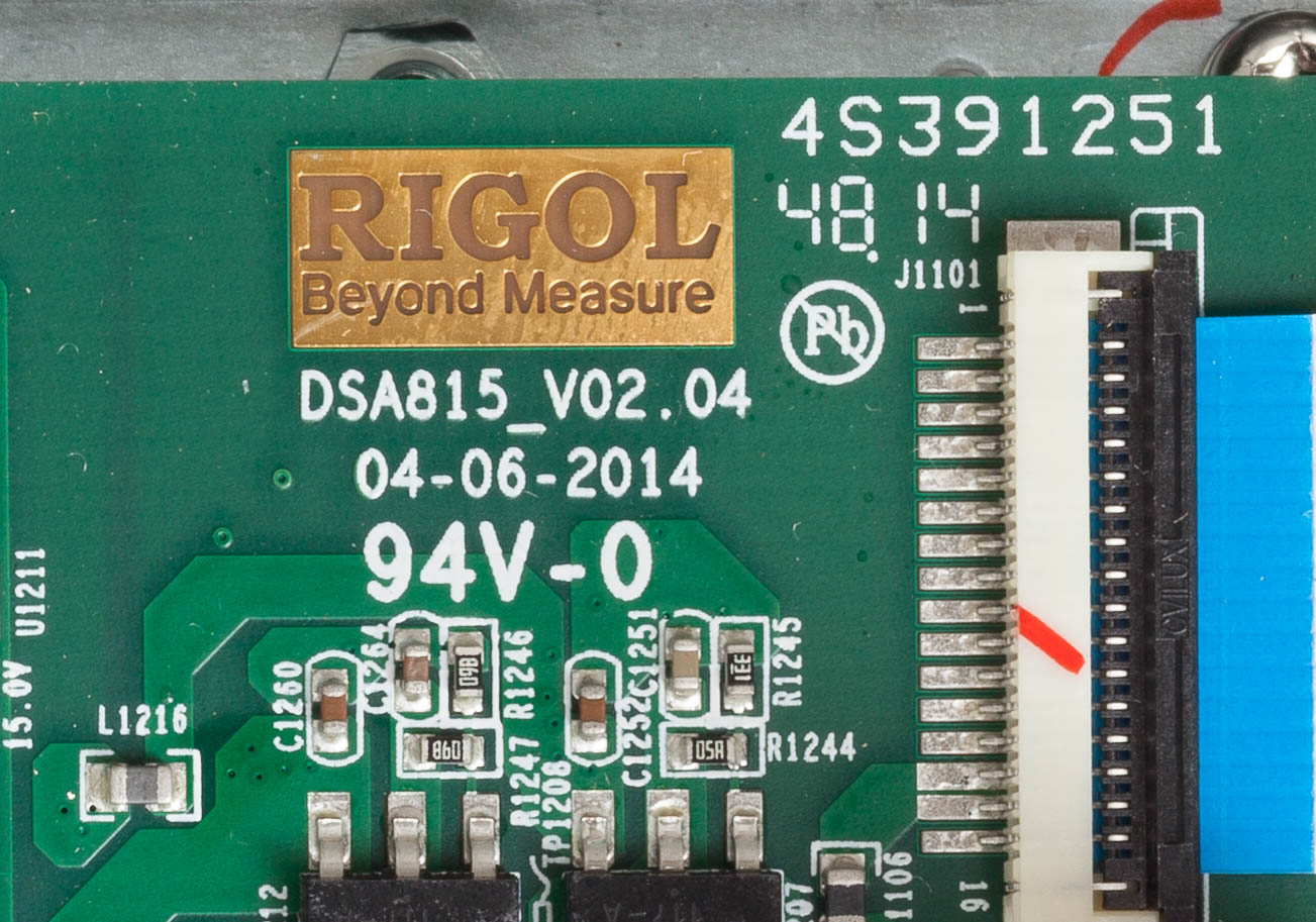

Print ID uit de nieuwe tear-down foto set:
https://www.miedema.dyndns.org/co/2016/DSA815-Loc_PSU-nieuwe-hardware-600pix.jpg
Hiermee is dus zeker dat deze fotoset ook van Main Board versie 00.08 is.
Die hardware upgrade heeft Rigol dus al eerder, in 2014, stilletjes doorgevoerd....

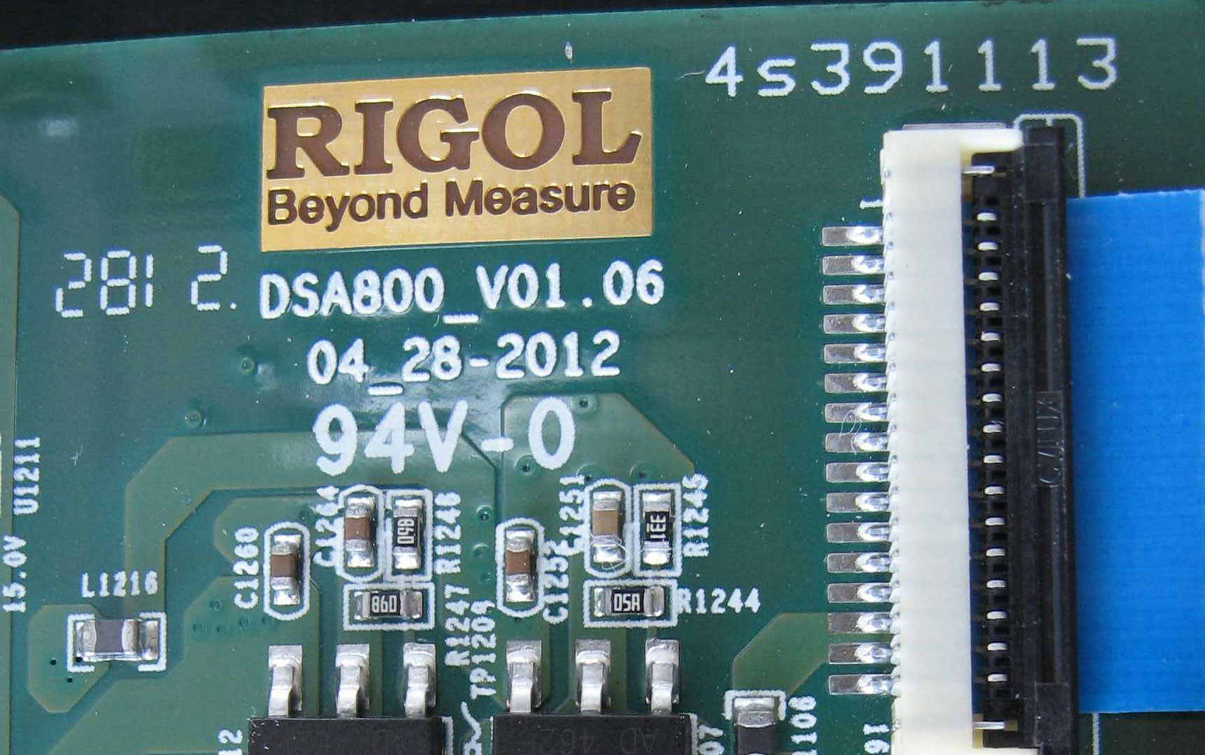

Ook nog gekeken naar de print ID van de sets tear-down foto's die ik heb van de originele hardware:
https://www.miedema.dyndns.org/co/2016/IMG_4179-DSA815_org_hardware-600pix.jpg
De "display achtige" cijfers geven denk ik de week en jaar van de print fabricage aan.
Ik had geen zin om de afscherming van het RF deel af te halen, en mogelijk te ontregelen. Maar als de printversie identiek is, dan zal de ingangselektronica ook wel identiek zijn :-)

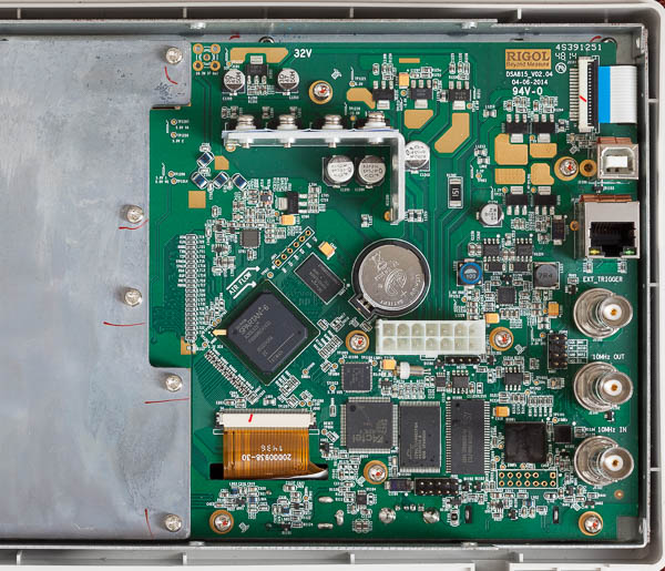

Voor de lol ook nog een foto van de hele (zichtbare)achterkant van mijn DSA815:
https://www.miedema.dyndns.org/co/2016/IMG_8664-Rigol_DSA815-TG_GJM_print_AK-600pix.jpg
Hier (voor zo ver ik in de gauwigheid kan zien) geen modificaties t.o.v. de oorspronkelijke print.
Volgens mij is dat gewoon een spoeltje. Ik ben die dingen vaker tegen gekomen, zij het niet in SA's.
