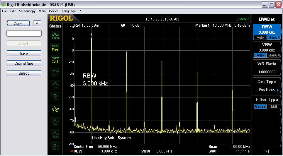

Toen kwam ik een klein programmaatje tegen van Peter Dreisiebner: Rigol Bildschirmkopie LAN/USB.
Dit is de website: http://peter.dreisiebner.at/rigol-bildschirmkopie-lan/index.htm
Dit is een klein simpel programmaatje, dat je zo kunt gebruiken, zonder installeren.
https://www.miedema.dyndns.org/fmpics/Circuits_online/rigol/Bildschirmkopie-screenshot-600pix.png
Met "select" kies je het apparaat waar je een screenshot van wil hebben, met "copy" maak je je screenshot. Simpel.
Het werkt behalve voor mijn SA ook voor verschillende andere Rigol scoops etc. Op de website staat een lijstje.
Je kunt hiermee screenshots maken via het netwerk en via USB.

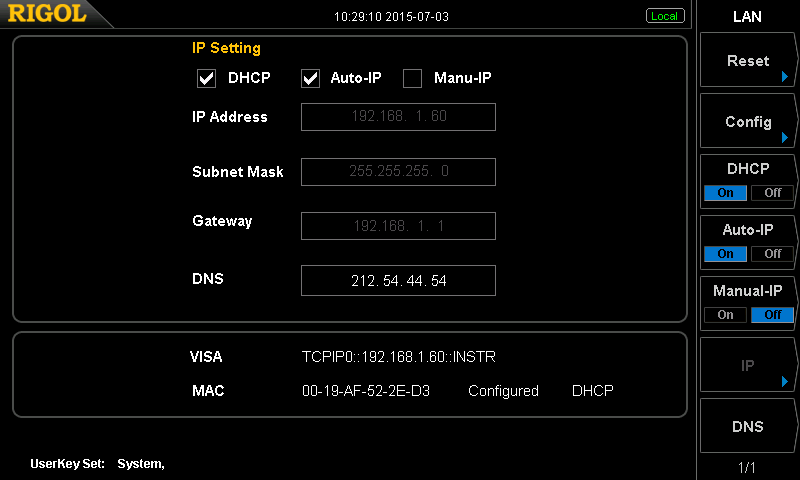

Via het netwerk
Dit werkte meteen probleemloos.
De Rigol hangt meteen probleemloos in het netwerk via DHCP, en wordt goed gevonden door Rigol Bildschirmkopie.
https://www.miedema.dyndns.org/fmpics/Circuits_online/rigol/DSA815_IP_settings-600pix.png
Het maken van de schermafdrukken is probleemloos, maar kan langer duren.
Een eenvoudig scherm is in 10 seconde klaar, maar ik had een scherm met veel ruis, en dat deed er 3 minuten over.

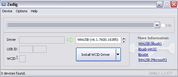

De USB kostte wat meer moeite om aan de praat te krijgen.
Om te communiceren met de DSA815 moet op de PC eerst een driver geïnstalleerd worden.
Daarvoor staat er een driver op de download page van Rigol Bildschirmkopie: “WinUSB-Treiber_Vista-bis-8_DSA815_DS1000Z_MSO2302A_DG4000.zip”
Het is me niet gelukt om deze op mijn PC werkend te krijgen. (maar dat kan natuurlijk aan die PC liggen, een vrij schone Win XP sp3 installatie)
Edit: ik zie nu pas in de naam van die driver "Vista bis 8" staan.... duh... geen wonder dat het niet werkt op XP.
Op de zelfde plek wordt als 2e optie “Zadig v2” genoemd.
En dit Zadig bleek perfect te werken. Hiermee kun je met de hand een USB driver installeren.
Ook dit kun je downloaden, en is installeren voor gebruik niet nodig.
Er is een manual, maar het handigst is om eerst Zadig te starten, en dan de Rigol aan de USB te hangen.
De meeste gegevens worden nu zelf ingevuld.
Klik "Install WCID Driver", et voila....
http://www.miedema.dyndns.org/fmpics/Circuits_online/rigol/Zadig-screenshot-600pix.png
Dit werkt alleen als de Rigol nog een onbekend apparaat voor de PC is, dus ik kon dat niet voor dit screenshot reproduceren.
Ook nu was het maken en bewaren van de screensots probleemloos.
Het ging sneller als via het netwerk. Elk screenshot was met een paar seconden klaar.
