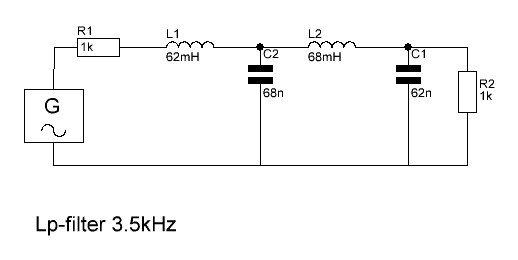

Het filter kan worden opgebouwd als een passief rc of zelfs een lc filter.

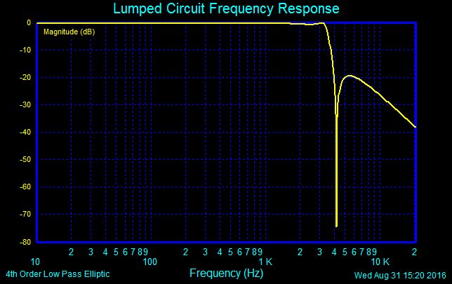

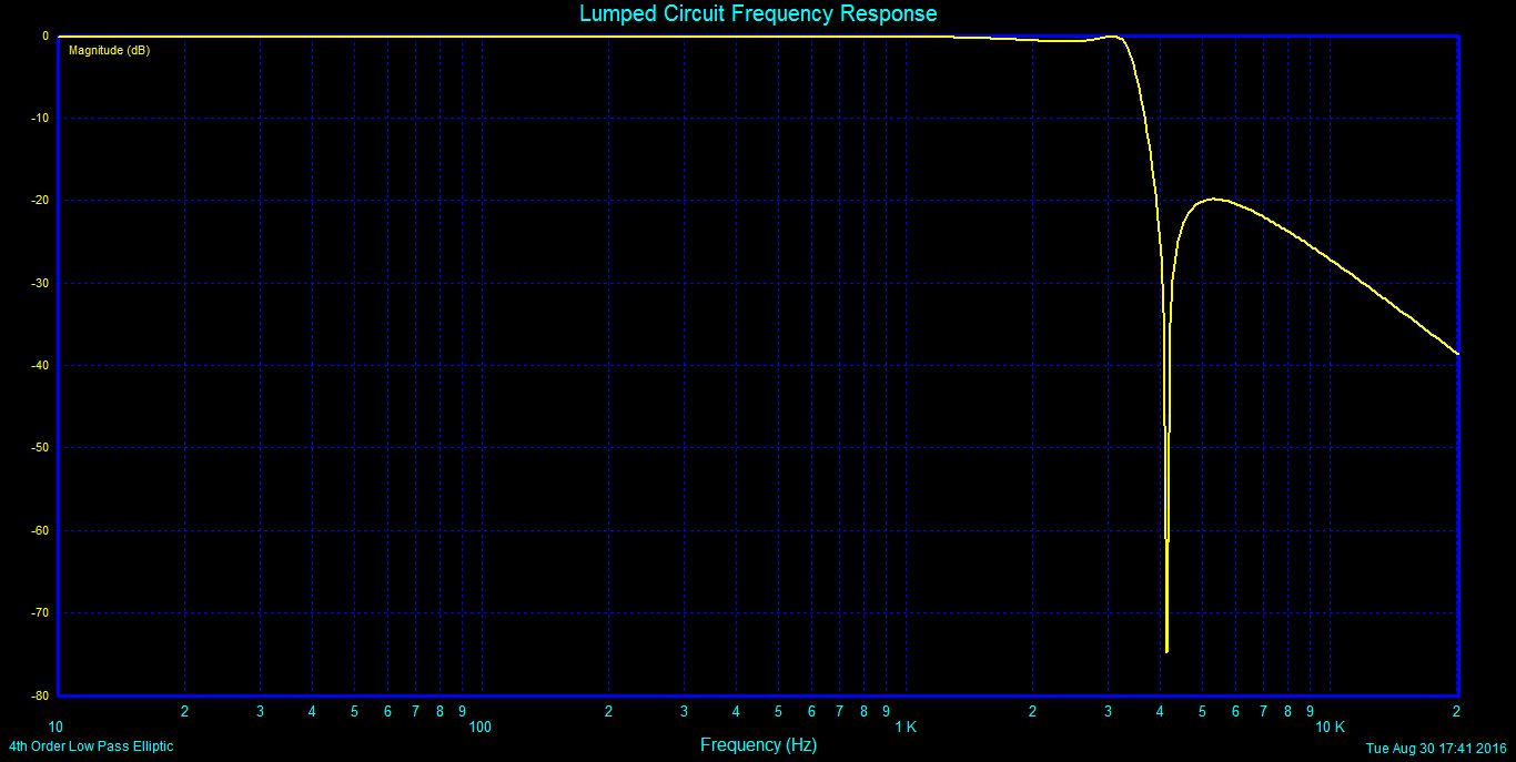

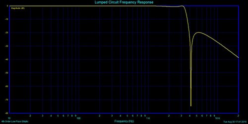

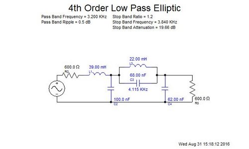

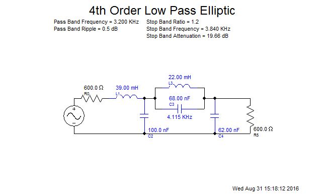

Tien procent tolerantie, maar wel waarden met vier significante cijfers ?
- Ik zou de plot wel eens willen zien bij 5% afwijking.
electron920
Ha Aart,
Is misschien niet zo duidelijk geformuleerd van mij 10% t.o.v de theoretische waarde.
Zo kom ik in een staffel met iets gangbare componenten vandaar de mooie ronde waarde.
Uiteraard worden de eigenschappen hierdoor minder.
Ik zal vanmiddag een filtertje uitrekenen en een plotje met 5% componenten.
Groet Henk.
