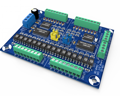

Omdat het niet veel mag kosten zou ik voor Domoticz gaan op een Pi. Heel toevallig heb ik voor een iemand een 32Bits I/O board gemaakt voor het besproeien van een tuin. 16in en 16uit. Dit is heel gemakkelijk aan te sturen vanuit Domoticz. Je hebt 18 (32?) relais nodig, dit board is stapelbaar tot 64Bits. Achter de uitgangen koppel je een twee maal 8 relais board en je bent klaar.
Aanstuurbaar via SPI.
In Domoticz is dit allemaal prima in te stellen. (wat jij wil !

Op 9 september 2016 19:34:56 schreef ritmeester:
Omdat het niet veel mag kosten zou ik voor Domoticz gaan op een Pi. Heel toevallig heb ik voor een iemand een 32Bits I/O board gemaakt voor het besproeien van een tuin. 16in en 16uit. Dit is heel gemakkelijk aan te sturen vanuit Domoticz. Je hebt 18 (32?) relais nodig, dit board is stapelbaar tot 64Bits. Achter de uitgangen koppel je een twee maal 8 relais board en je bent klaar.Aanstuurbaar via SPI.
Ritmeester,
Welk type bord heb je hier.
Ik kan hem zo niet vinden online
Zoek eens naar 'OpenSprinkler'. Is een project om tuinsproeiers aan te sturen met een Raspberry Pi.
OpenSprinkler is an open-source, web-based sprinkler / irrigation controller. It’s a drop-in replacement for conventional sprinkler controllers that are not web connected.
Op 24 november 2016 21:38:35 schreef Roches:
Dat bord heeft ritmeester zelf gemaakt, hem kennende....
Ja, maar staat niet in zijn web shop http://www.rembrandtelectronics.com/
