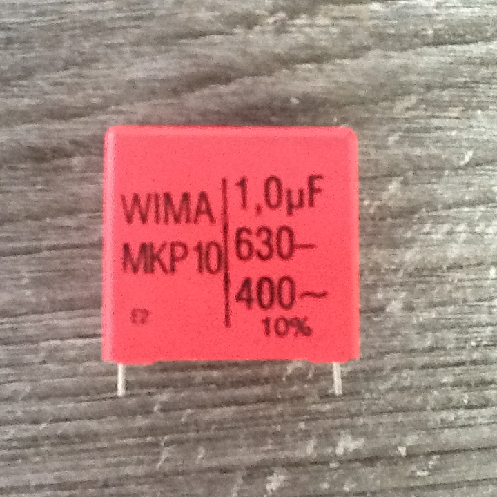

Een idee van prijs voor een X2 condensator?
Oké ik waag het erop om de condensator te vervangen.
Heb een electronicanwinkel in mijn buurt.
Neem ik een condensator met dezelfde kenmerken of kan er ook een "betere" in?
Wie niet waagt niet wint. Zo heb ik om 30€ aan componenten besteld en raak ik aan 1 cruciaal onderdeeltje niet aan. Spijtig, ik had ook gegokt.
Als je voor een betere condensator gaat zal die hoogst waarschijnlijk niet meer passen in de gaatjes. Als het werk met dezelfde zal het zijn tijd wel doen.

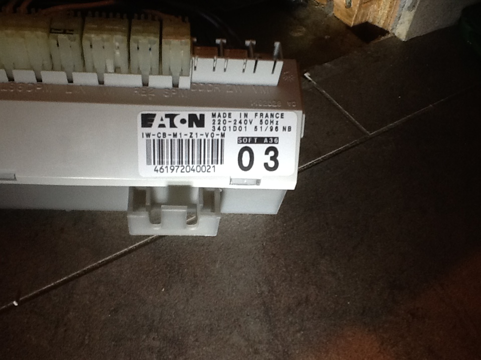

Wat voor een 3 cijferig nummer staat er op de print/ behuizing daarvan??
Ja, maar zegt niet zoveel. Kunt U ook een foto maken van de print zelf?? Ik ga ondertussen wel ff zoeken.

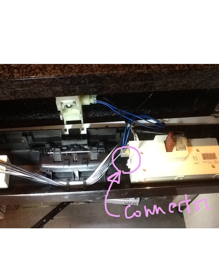

Er kwam geen spanning toe op de connector (LN) van de print!
Kabel losgekomen in de stuurmodule bovenaan!
Enig probleem voor de kabels in de connector te krijgen...iemand een tip??
als je de print bovenin bedoelt, daar kun je beter bij als je de bovendeur loshaalt. wrs komt de voeding van de netschakelaar af in de deur. soms is die verbrand en valt daardoor steeds uit, ik heb het vaker gehad met de gsf reeks van bauknecht, welke uit dezelfde fabriek en tijdperk komen..
Bovenstuk losgemaakt.
Voeding naar print zit met een connector aan de zijkant.

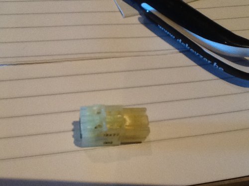

Probleem is om kabels terug in connector te krijgen!
die krijg je niet betrouwbaar terug, beter de draden vastsolderen aan de print bovenin..
Kabels gesoldeerd aan de connector, na wat Dremelwerk.
