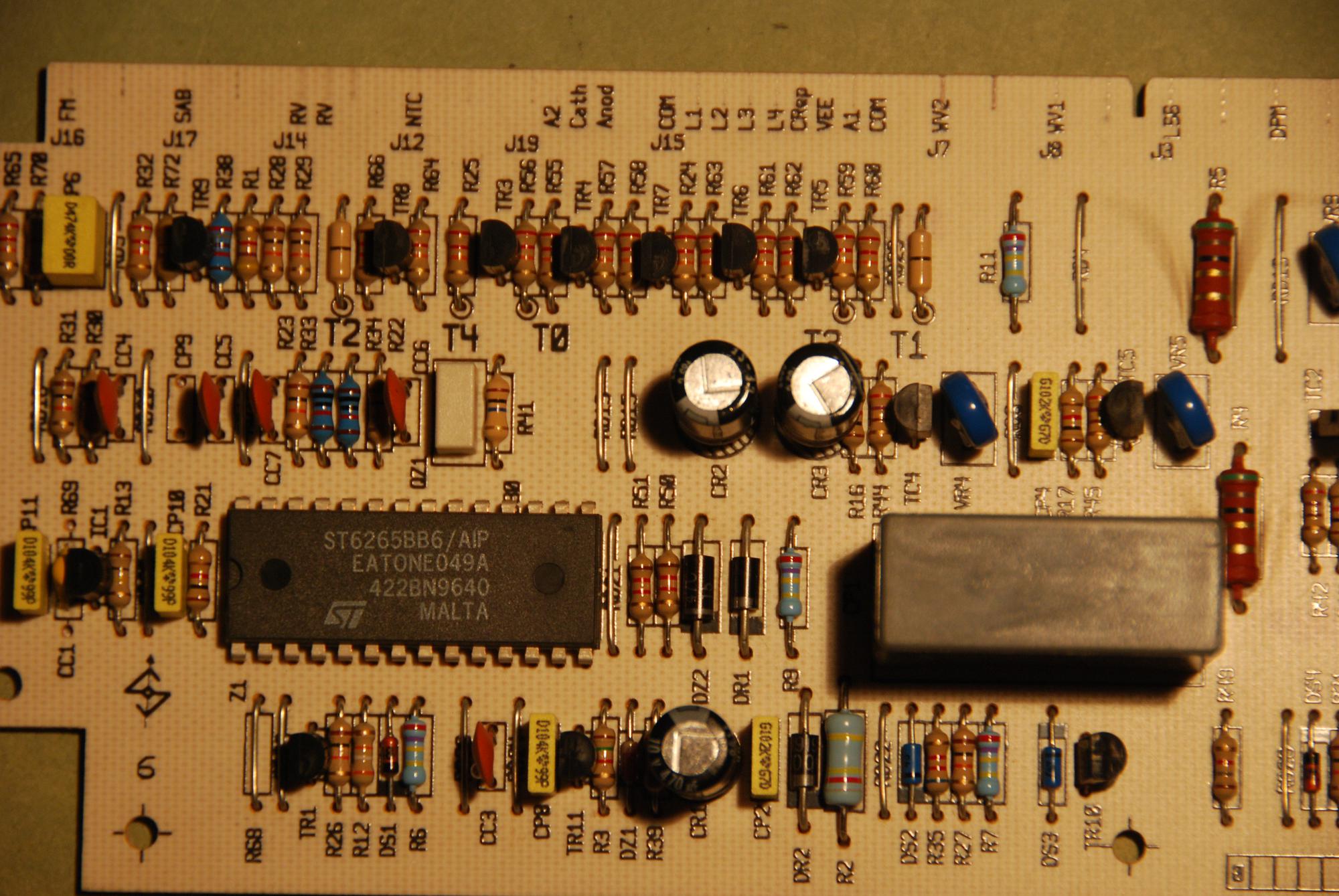

wit stokje is de temperatuur sensor zo te zien. dit is nog een machine die ziet of de onderste sproeier draait. was al een luxer model. niveau sensor zit rechtsonderin achter dat zwarte roostertje. gewoon een microswitch achter een rubber.
als de computer wispelturig is, zou ik toch aan de processor zelf gaan denken. maak de doos eens open en check de triacs eens. als er 1 is geklapt ( vaak zeepbakje ) kan de processor meegenomen zijn, die stuurt de triacs direct aan.

Ben op zoek naar de meetpunten voor de 5V.
Buiten de componenten zie ik geen markeringen 7805 of zo...
Foto toegevoegd van rechts onder.
die rechtsonder is geen 7805, maar een triac wrs. de 5V zal met een zenerdiode worden gemaakt, maar die kan ik niet herkennen op deze vage foto..
Heb een betere foto genomen.
Ik vermoed dat de zenerdiode = DS4 (omcirceld)?
Op een eerder foto zijn een aantal elco's te zien met diodes in de buurt. Daar hoort de 5V te worden gemaakt. Als we daar een scherpe foto van krijgen met inbegrip van de soldeerzijde liefste in spiegelbeeld, komen we stukken verder. Ik dacht aanvankelijk dat het grijze doosje een relais was, maar mark "CP1" doet me aan een X2 condensator denken. Wat staat erop?
Bijgaand foto van tekstzijde grijs blokje.
Ook nog een betere detailfoto van de bovenzijde en de printzijde (spiegelbeeld)
Voila, nu zijn we er. >Een X2 condensator. Kan je multimeter capaciteit meten? Lees het Senseo topic eens door en je weet wat X2 is en doet.

Niet dus. Ik gok op 80% slaagkans als X2 wordt vervangen. De 275V die er nu is steekt heeft het wel lang vol gehouden.
Dit nog, op minstens 1 van de 3 elcos moet je 5V meten terwijl je deze belast (overbrugt)met een weerstand van pakweg 220 Ω wat neerkomt op 30mA. Een voeding met een X2 van 1uF moet eigenlijk een meervoud aan kunnen.
