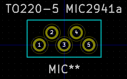

Goed, dan proberen ik er zelf twee te fabriceren, moeten er toch ooit zelf aan beginnen. Ik zou er graag een willen fabriceren zoals hieronder aangegeven voor 5 trapsgewijs geplaatste pads voor een to220-5.
http://www.microchip.com/_ImagedCopy/TO263-5EV-VREG.png
1) Weet iemand hoe ik dit in de padsettings voor elkaar kan krijgen? Want ik mag geen rechthoek plaatsen die kleiner is dan de diameter.
2) ik krijg de omlijning, die dunne rondom de pads niet weg. Waar kan ik dat uitzetten (ben al een uur bezig... man man man)?
Thanks!
Opgelost, gewoon simpel gehouden voor nu. Het aanpassen van footprints naar smaak komt later wel.
http://i.imgur.com/jsqu4kf.png
1. Samenstellen uit meerder pads met hetzelfde nummer: een ronde trough hole en een rechthoekige SMD (en dan waarschijnlijk eentje onder en een boven om).
2. Dat dunne cirkeltje om je pad is de lijn die te maken heeft met de clearance die je ingesteld hebt. Daaraan kun je zien hoever je tracks van andere netten weg moeten blijven van je pad met de huidige clearance settings.

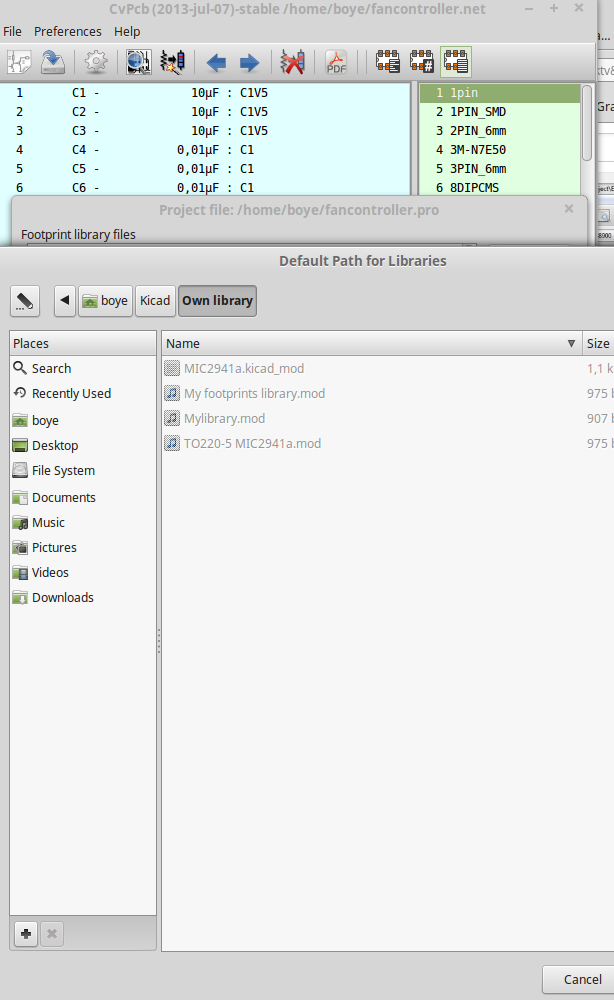

Nog een vraagje na nog een online cursusje te hebben doorlopen, want ik loop vast, zie afbeelding.
http://i.imgur.com/uipfS1z.png
Ik kan de footprint die ik heb gemaakt en opgeslagen in een nieuwe mylibrary.mod niet openen in de CvPcb, hij is grijzig en niet zwart.
Ik doe iets heel simpels fout maar wat?
Thx!
default path for libraries :)
Ofwel, hij wil een pad, geen bestand. Eén scherm terug het mapje aanklikken en OK zou moeten werken.
Ikzelf vind de pdf KiCad handleiding trouwens prettiger dan youtubefilmpjes, zeker als ik snel wat op wil zoeken. Zit gewoon in menu-help. (Evt. eerst kicad-doc instaleren met je favoriete paketbeheerder). Maar ben ook nog een beetje aan het aanleren, al is het eerste printontwerpje al naar de Chinese vrienden.
Bedankt man! Ik heb de pdf direct opgeslagen in de toolbar.
Ik moest inderdaad, pad bij ene en daarna nog wel die specifieke library in het eerste veld selecteren. De footprint staat nu in de cvpcb, helemaal happy, lucht op.

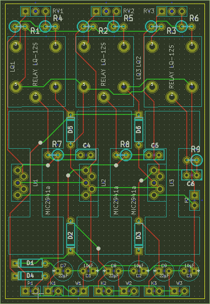

Wel zo netjes om na jullie hulp ook effkes Het automatische resultaat te laten zien zonder montagegaten. PCB is 85mm * 55mm, kleiner kan niet omdat ik de heatsinks graag groot wil uitvoeren (H-vorm 35*13mm en 38mm hoog). Het zal nog wel wat wijzigen natuurlijk, maar voor een conceptje is het mij wel prima. Het was een erg leerzame en leuke ervaring dat kicad, ongeacht of mijn schakeling klopt of niet (wat nog moet blijken). Zowieso is het mij wel duidelijk dat dubbelzijdig echt veel oppervlakte scheelt, de printen en ontwerpen worden een stuk compacter (dubbelzijdig heb ik nooit eerder gedaan).
http://i.imgur.com/ZvcBebm.png
Nu eerst broodbord en componenten regelen zodat ik e.e.a. kan testen. Het nalopen, definitieve pcb en dergelijke doe ik pas naderhand.
Nogmaals bedankt voor al jullie hulp.
