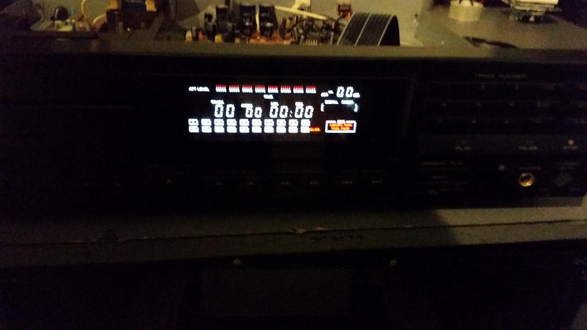

Ik heb een cd speler buiten gevonden het gaat om de Pioneer PD6300.
Hij heeft geen enkel krasje.
Hij stond niet voor niks buiten want de cd lade sluit uit zichzelf.
Ik zoek eigenlijk een oplossing hiervoor.
De cd speler heeft geen waterschad en de condensators zijn niet bol.
Onder de lade zit een schakelaar die open/dicht "registreerd", deze reinigen wil wel eens helpen
Op 26 oktober 2016 21:34:07 schreef william1967:
Bedankt voor de tip hij werkt weer naar behoren.
Ook een versleten snaartje of een tandwieltje die een tandje heeft overgeslagen wil zoiets weleens veroorzaken.
