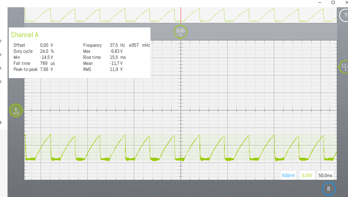

Op 6 november 2016 20:27:04 schreef EricP:
Net ff in de datasheet van dat chippie gebrowsed. Wat me ook verbaast... Is het vermogen wat het ding kan leveren. Dat is helemaal niks. In elk geval erg weinig voor een versterker.
Dat maakt ook een load inschatten moeilijk. Het doel is uiteraard om de voeding zonder versterker board wat te belasten om te kijken of eea. dan stabiel wordt. Zo niet: verder spitten in je voeding. Indien wel: nou ja, dan verder spitten in je versterker board.
Ik ben wel benieuwd waar de feedback aan vast zit. Men heeft vast iets slims verzonnen wat wij nog niet door hebben :)
Wellicht is het handig om op het schema van DJohnny te wachten. Met een beetje mazzel word je daar al een eind wijzer van - en weet je in elk geval wat je zou moeten weten en hoe die LED aangestuurd wordt...
De LNK wordt enkel gebruikt om een IR21531 te voeden.
Vandaag heb ik helaas geen tijd om alles verder uit te zoeken, maar morgen ga ik terug aan de slag!
EricP
mét CE
Jij speelt vals, jij hebt een schema :) hahaha. Maar zoiets moest het wel zijn ja. Anders ga je daar nooit een puist herrie uit halen.
Overigens denk ik dan meteen nog even aan die sluiting. Het is natuurlijk moeilijk om te achterhalen wat er nog meer sluiting gemaakt heeft. Maar alleen die 2 primaire elco's... Dat is wat te toevallig.
Voor de belasting... 60V is een beroerde spanning. 5 autolampen in serie ofzo? :)
Het zou zomaar kunnen dat de voeding (omdat er nauwelijks load is) een beetje op niks staat te klapperen. En dat er dus niks mis is met die voeding. Vandaar... wat doet het onder belasting? En voor de rest... volgens met de scope... Zeker als je een schema hebt.
Heb even wat load aan de voeding gehangen.
Zo'n autolampen had ik helaas niet liggen, en mijn keuze weerstanden met wat vermogen was helaas ook vrij beperkt, vandaar is het dit geworden:
+60V/-60V: 4K4
-15V/+15V: 100
In bijlage de scoop metingen op de 15V.

Ik heb er nu 3 die kapot zijn maar ben er ivm tijdgebrek al een tijdje niet meer aan toegekomen. Als de fets kapot zijn zou ik de combinatie FED en FED-driver tegelijk vervangen. Dan heb je de meeste kans om hem weer werkend te krijgen. Wel moet je dan even voorzichtig de lijm weghalen bij de ontstoorspoelen (zonder onderdelen van de print te trekken. De onderdelen zitten waardeloos vast gesoldeerd met lood-loze soldeertin.) De lijm kan je het beste weghalen met wat warmte. Ik heb een Stanlymes verhit met de soldeerbout en de lijm weggesneden.
De voeding zou +53 en -53 moeten leveren en er is geen terugkoppeling van de versterker naar de voeding. De voeding werkt dus ook prima zonder versterker.
