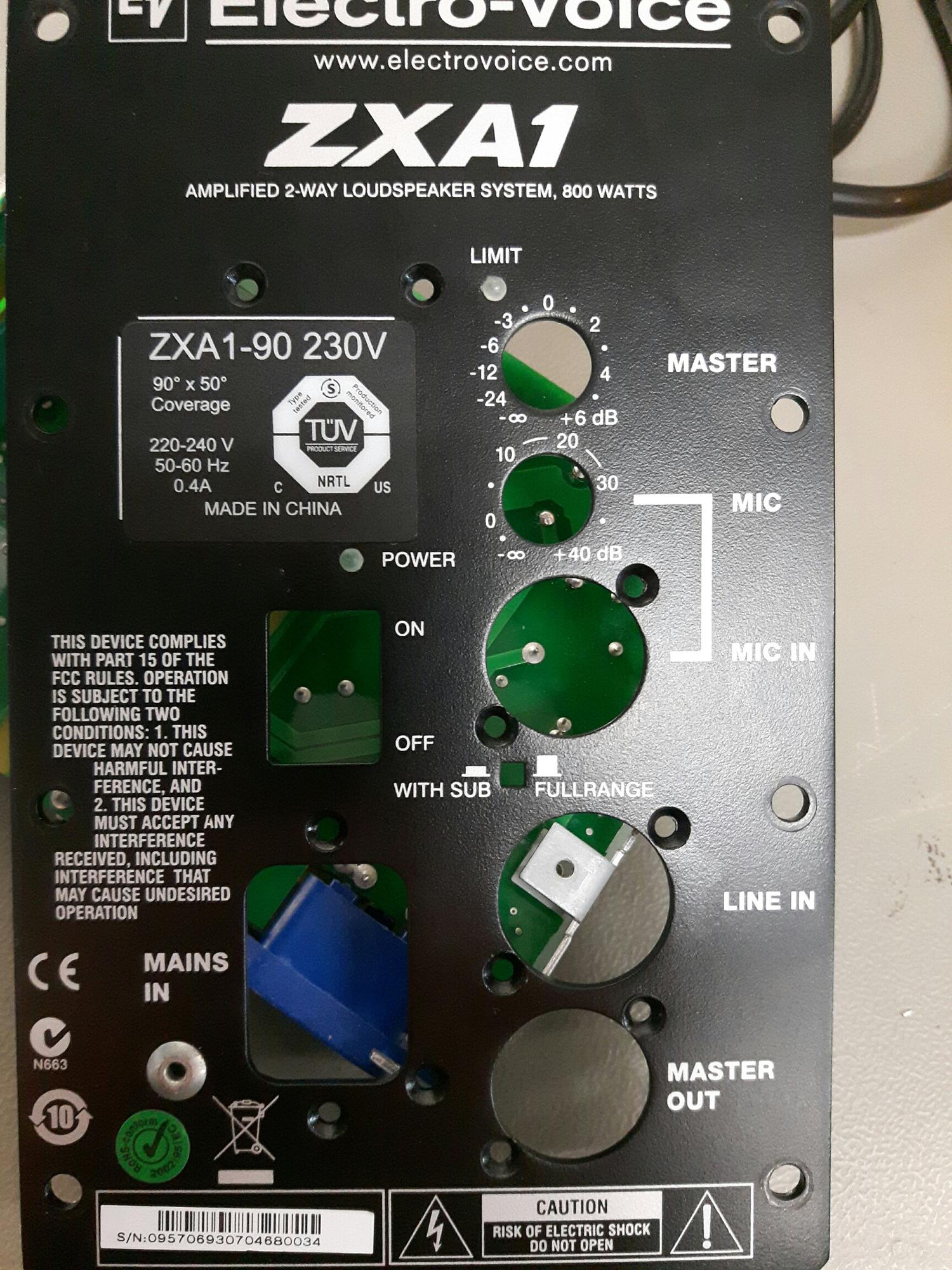

ik ben een poging aan het ondernemen om een actieve luidspreker te herstellen.
Maar helaas loop ik vast en weet ik niet waar verder te zoeken.
Foto's (en type) in bijlage.
De luidspreker is van het statief gevallen op het moment dat deze in gebruik was.
Hierdoor zijn de through hole pinnen van onder andere de elco's door de isolatietape geslagen met alle gevolgen van dien, zie foto. (Hoofdzekering uitgevallen, Interne fuse volledig doorgebrand,...) De versterker was dus volledig dood.

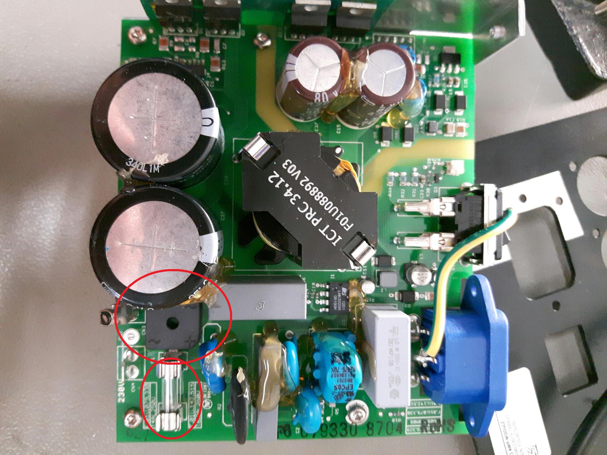

De fuse heb ik ondertussen al vervangen, alsook de bruggelijkrichter (zie foto), deze lag volledig kort. Power is nu opnieuw in orde (ook de +14V en -14V voor de opamps).
Maar helaas krijg ik nog steeds geen audio uit de luidspreker.
Heb de speakers doorgemeten en heb ook getest met een andere speaker, deze zijn dus nog in orde.
De 'limit' LED is constant volledig aan, dus ik vermoed dat er zich nog een probleem bevind in de versterkerschakeling. Enkel weet ik niet vanwaar deze limit LED wordt aangestuurd en ook weet ik niet waar en hoe verder te zoeken achter de fout.
Als jullie tips hebben zijn deze meer dan welkom!

Heb de DC spanningen aan de opamp ingangen nagekeken.
Deze zijn allemaal 0V behalve bij IC8 en IC9 (zie foto).
Heb ook de datasheet van de eindtrap IC's even opgezocht, maar hier lijkt me geen mute in te zitten? Zie datasheet.
Tussen IC8 en IC9 staat IC10: datasheet.
Verder heb ik ook even de voedingsspanning nagekeken met de scoop, en deze ziet er inderdaad niet zo best uit. Zie andere foto.
wat me ook is opgevallen is dat, vooral na verloop van tijd, de limit LED zachtjes knippert. Je kan ook een beetje noise/zoom horen vanuit (ik denk) de voedingsprint..
Nog suggesties?

Enige oplossing zal zijn dan om alle soldeerverbindingen eens af te lopen?
Op 6 november 2016 15:15:28 schreef EricP:
Wat me ook nog een beetje verbaast, is dat bij een dergelijke voedingsspanning er op de voedingsprint een paar 80V elco's zitten. Als het 14V zou moeten zijn, dan zou je 16V elco's verwachten. Vooruit de ontwerper had een goeie bui... Doe 25V. Maar 80V?? Maar goed, het zou kunnen...
Van de voedingsprint komt er ook +62V en -62V, vandaar deze elco's (zie foto)
