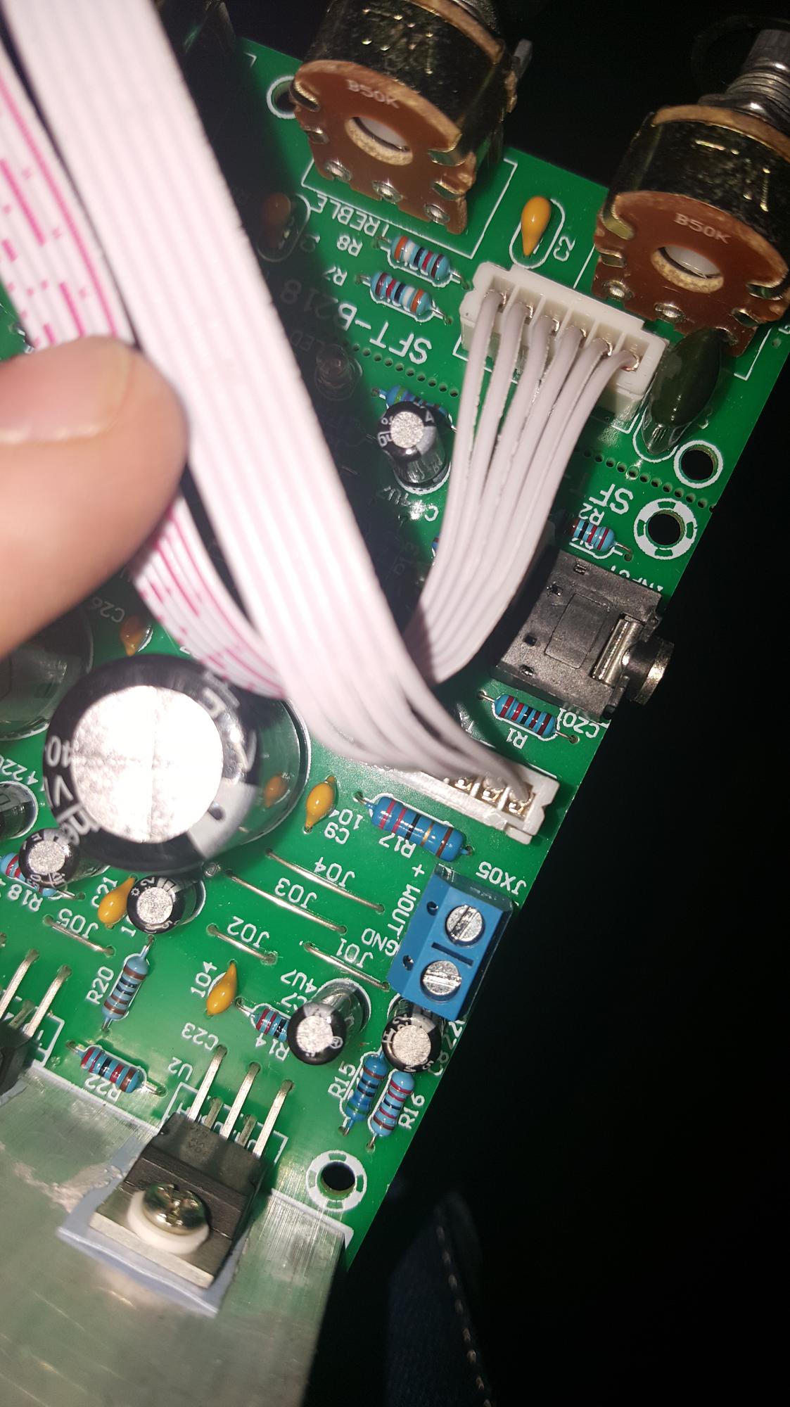

Weet iemand hoe ik deze versterker moet aansluiten??
Heb wel enig idee maar ben bang voor kortsluiting. Heb op internet zitten zoeken maar daar kom ik alleen webwinkels tegen en foto's van projecten waarop niet duidelijk is te zien hoe de kabels lopen.

Even google gebruiken?
https://img.alicdn.com/imgextra/i4/63880292/T2Yl6ZXwFaXXXXXXXX_!!63880…
blijkbaar staan alle aansluitingen ook op de PCB.

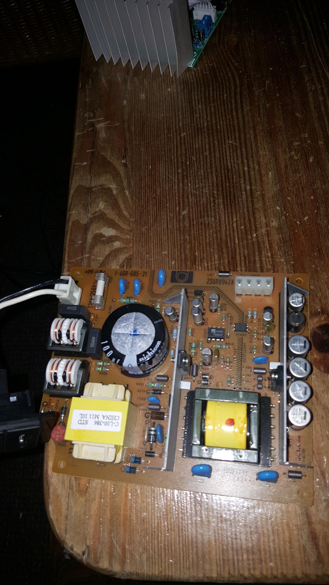

Zover was ik wel een beetje gekomen, alleen hoe zit het met de voeding. Ik wou er zelf een portable speaker mee maken dus ook een batterij er in. Nu heb ik een batterij maar die is DC in plaats van AC, plus dat ik dual? AC moet gebruiken.
Ik heb hier nog een AC voeding van mijn ps2.
Hoe kom je erbij dat die PS2 voeding een AC voeding is?
Ik zie een heleboel componenten wat me een heel sterk vermoeden geeft dat er DC uitkomt (waarschijnlijk zelfs meerdere spanningen).
Je foto is echter te onduidelijk om dat met zekerheid te kunnen zeggen.
Een dual AC voeding is gewoon een nettrafo met middenaftakking secundair.
Wellicht kun je wel een DC voeding (batterij bv) gebruiken, als je in het schema zoekt waar je die op de print aan moet sluiten (ofwel: je gebruikt dan de gelijkrichting en afvlakking van de versterkerprint zelf niet).

Die AC ingang is toch geen enkel probleem? De ontwerper/maker heeft er een paar diodes (of brugcel) en twee elco's bijgezet om het zo te maken dat er alleen een trafo nodig is om de versterker te voeden.
Heb je al een DC voeding, of batterijen, dan kun je die gelijkspanning gewoon aanbieden op de elco's die na de gelijkrichting zitten.
Je kunt zelfs de gelijkspanning op de AC ingangen zetten.
De versterker heeft een symmetrische voeding nodig, dus +15V en -15V.
Bedenk je wel dat zulke versterkers al een behoorlijk vermogen kunnen leveren, dus de batterijen kunnen snel leeg zijn. Zorg voor voldoende capaciteit als het langer moet spelen zonder netvoeding.
