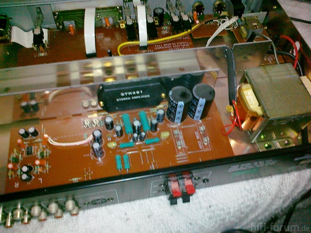

Dat hangt van de torrenbak af
. Belangrijke punten daarbij zijn het werkpunt in klasse AB, en de mate en verzorging van de terugkoppeling.
Het STK geluid kan je omschrijven als 'warm' (nu klinken Japanse versterkers meestal 'warmer' tov goede Europese ontwerpen). Wat als warm wordt omschreven is harmonische vervorming die bijv meer ontstaat als de ruststroominstelling laag is. Niet zo laag dat je in de crossover zit maar wel in de kromme van de overgangskarakeristiek. Heel goed klinkende Technics hebben een hele hoge ruststroom waarbij de versterker op huiskamergeluidsnivo zelfs in klasse A staan.
Het STK geluid kan je ook omschrijven als 'rommelig laag/rommelige bastonen)', dat komt ook omdat er op de voeding ook bezuingd wordt maar kan ook een combinatie van te weinig, of verkeerde, terugkoppeling en een te lage dempingsfactor van de uitgang zijn. Dit is weer afhankelijk van de soort speakers.
Verder is de bandbreedte en slew rate van de STK's ook niet alles, er worden darlingtonuitgangen toegepast.
Datasheet STK461
Verder is een groot nadeel dat ze in verhouding veel warmer worden dan goede discrete ontwerpen. Dat komt omdat ook de drivers ed op het zelfde stukje aluminium zitten. Bij een discreet ontwerp geef je de drivers een eigen koellichaam. Wat is het probleem... de module krimt en zet constant uit, op den duur gaat zo'n module daardoor kraken/ruisen (of erger).

Zo'n STK versterker heeft bedroevend weinig onderdelen.
Ingang keuze schakelaar,voorversterker,STK module en voeding.
Lijkt mij vrij goedkoop om zo iets te produceren t.o.v. een torrenbak.
Over het geluid heb ik(nog)geen oordeel,heb momenteel geen luidsprekers rondslingeren.
