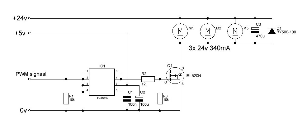

Dit is het schema geworden:
Enige wat ik misschien nog wil aanpassen is i.p.v. 1 blusdiode 3 diodes te plaatsen (zo dicht mogelijk bij de motors).
Het kan alsnog zijn dat elke motor apart gestuurd gaat worden.
Iedereen bedankt voor de adviezen! :)
Met "R1 = 270 ohm" toon je m.i. aan dat je niet begrijpt waar je mee bezig bent.
Daarnaast zitten er NOG twee fouten in je schema. School project toch? Zelf zoeken! :-)

Hints:
Grote fout: aansluitingen controleren.
Vragen:
Wat moet je doen om een mosfet het schakelen te beletten als er nog geen gatesturing aanwezig is? maw als enkel de 24V aanwezig is.
Welk component heb je nodig om een ic te beschermen tegen storingen en waar moet je dat plaatsen en welke belangrijke functie heeft dat component nog voor dat IC.
Dat IC heeft digitale ingangen, zijn er dan weerstanden nodig aan de ingang en waarom wel of niet?
En er is nog wat tekst die er niet hoeft te staan, waarom?

Op 13 december 2016 23:29:53 schreef MGP:
Hints:
Een pull down weerstand bij de fet?
Maar dat is toch niet nodig bij een driver?
Mits die driver niet tristated wordt.
Gebruik de editknop als je antwoordt en probeer alles in 1 keer te beantwoorden.
Weet je wat tri-state is ? en kan die driver tri-state of hoogohmig worden als er geen voedingsspanning aanwezig is? en waarom.
Pak het schema uit de datasheet er eens bij en denk eens na.
btw: morgen is ook goed voor mij, tis al laat.
Op 13 december 2016 23:09:33 schreef stenpepelctro:
Ik heb nu R1 weer gepakt als stroombegrenzing voor de microcontroller, ik neem aan dat dit dan niet nodig is omdat het om een driver gaat die eraan hangt?
Maar het kan ook geen kwaad om hem te gebruiken, alleen zou ik dan de waarde anders kiezen. Denk hier aan: Moet je op 20mA gaan zitten als je een driver gebruikt?
Moet ik bijvoorbeeld alsnog een pull-down weerstand bij de fet plaatsen?
Wat denk je zelf?

Op 14 december 2016 10:16:42 schreef Lambiek:
Ahh ja ik snap het, het mag natuurlijk lager dan 20mA.
Wat denk je zelf?
In principe niet, maar dan moet die driver wel blijven werken.
Dus als de voedingsspanning weg valt dan wordt het een ander verhaal neem ik aan.
Op 14 december 2016 10:45:04 schreef stenpepelctro:
Dus wat wordt het dan?
Ik zie geen enkele ontkoppel condensator...
Blackdog
Ik hoop dat dit beter is :).
Ik heb er nu voor gekozen om de weerstand R1 weg te laten (moet de nummering nog aanpassen).
De diode doe ik misschien ook nog vervangen.
Dit is nog steeds een schets de definitieve tekening moet in eplan gemaakt worden.
Niet goed genoeg, ga iets lezen oven ontkoppeling!
Dit is geen bijzaak in electronica...
Parallel an de 0,1uF die je hebt geplaatst zeker 100uF plaatsen.
Bij de motoren naar massa 220 of 470uF.
Stel dat er nu sluiting in je driver komt,(of er gebeurt iets anders) wat gebeurt er dan met de uitgang van je Arduino?
Op 14 december 2016 17:12:05 schreef Lambiek:
Dat gaat die uitgang niet leuk vinden. :P
Maar dat zou betekenen dat je altijd een weerstand aan je uitgangen moet hangen. (als je er nog een ic aanhangt tenminste).
Het is natuurlijk wel beter.
Het is inderdaad beter, en het hoeft geen kleine waarde te zijn. Daar kan je gerust een waarde tussen de 1K en 4K7 zetten, dan belast je de uitgang ook minder. De driver moet het werk doen, niet je Arduino.
En zet een elco over de 24VDC heen, zie post Blackdog. Dan begint het er aardig op te lijken. :)
Op 14 december 2016 15:39:43 schreef blackdog:
Blackdog
Zo,
Het begint best wel een robuuste schakeling te worden :P.
Zeker als je het gaat vergelijken met dingen die je tegen komt op google als je in typt arduino PWM.
Edit:ik bedenk me nu of de condensator over de motoren misschien direct naar de gnd moeten ipv op de drain.
Dat zal misschien ook wel werken, maar is niet zoals het hoort.
En lees mijn vorige post nog even door, dan moet het helemaal kloppen.
Hi stenpepelctro,
De "-" van de 470uF elco komt aan de Source van de Fet!

Op 14 december 2016 17:39:57 schreef blackdog:
Hi stenpepelctro,
Blackdog
Daar dacht ik ook net aan, bedankt voor de tip.
