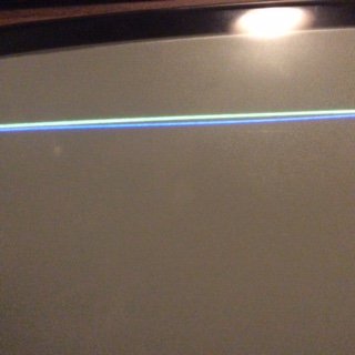

Deze streep wordt veroorzaakt door een ic in de K9 die de straalstroom dan even meet en dan de video versterkers instelt. Deze streep hoort normaal buiten beeld gedraaid te worden. in het niet zichtbare gebied net zoals de teletekst lijnen.
Zoef de Haas.
Op 10 december 2016 16:17:49 schreef Zoef de Haas.:
Frame control module vervangen. Wie heeft ze nog is de vraag!Groetjes Hans.
de frame control module had ik al uitgewisseld
maar dit is het niet
is het niet de verticale afbuiging?
frame=verticale afbuiging, de fout zou hier moeten zitten volgens de foutzoekboom die bij het originele schema zit.

ik heb bij een ander toestel van philips ook eens zo'n streep gehad, dat bleek te komen door een gare mkp in de verticaal trap.
Op 10 december 2016 16:10:01 schreef mississippi:
Dat kun je vergeten. Die technologie zat voor het eerst in de K12 en dat was nog geen doorslaand succes geloof ik.

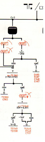

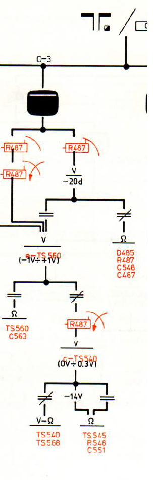

@Ren'e Daemen: je zult toch wat met de multimeter en of de scope moeten gaan of desnoods leren werken, dat is je op diverse fora al door diverse mensen aangeraden geloof ik. Je zou de foutzoekboom uit de documentatie zoals hier afgebeeld als uitgangspunt kunnen nemen, of misschien kan een van de mensen die nog wel vaker een K9 op de werkbank heeft (vincent, maurice, ?) Je er een kleinn beetje doorheen lopen. Maar zonder meten gaat dat niet werken want je hebt inmiddels alles geswapt wat er te swappen was (frame control = verticale afbuiging).

Is de voedingsspanning van de verticale afbuiging in orde?
Zie je signaal op de emittor van de BD235 = (TS565) = meetpunt 16.

Uit dat schema komt mijn opmerking over de BD235 en mp16.
