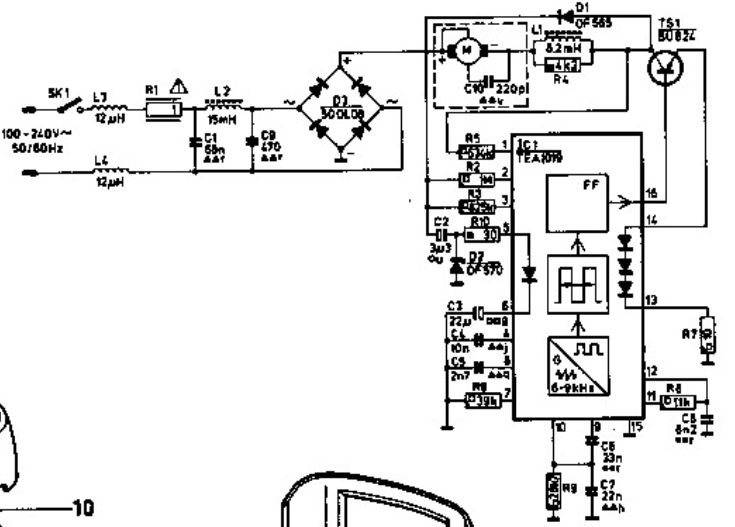

Het heeft even geduurd maar toevallig heb ik een toepassing gevonden. Een printplaatje dat weliswaar bij de audiofabriek in Leuven ontwikkeld is (denk eerste helft jaren '80 maar mijn exemplaar is van begin 1988), maar dat vermoedelijk bedoeld was als niet-netgescheiden voeding of lader voor een Philishave.

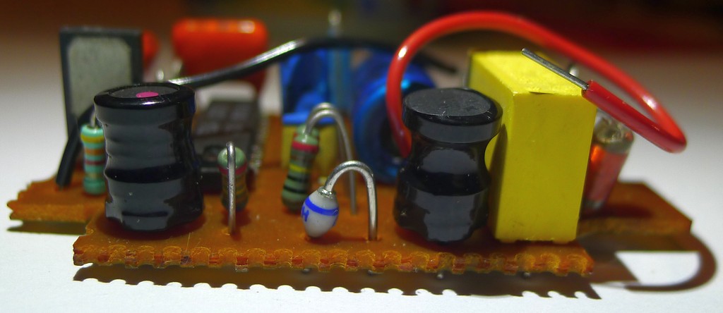

Op het printje zitten de OF565 en OF570 precies zo gebogen als de jouwe (de plastic afstandshoudertjes zitten er bij mij niet op, maar ik denk dat die een paar jaar eerder wel gangbaar waren voor Leuvense productie). Verder zitten er een TEA1019 en een BU724 op. Misschien is er uit een datasheet van de TEA1019 iets meer te halen over de toepassing.
Ik wil het printje wel een keer reverse engineeren, maar ben nu met veel andere dingen bezig zoals het vullen van mijn webshop (daar kwam ik het printje bij tegen, tussen een partijtje scheerapparaatonderdelen, vandaar mijn vermoeden van de toepassing).
Ondertussen voeg ik enkele foto's bij.

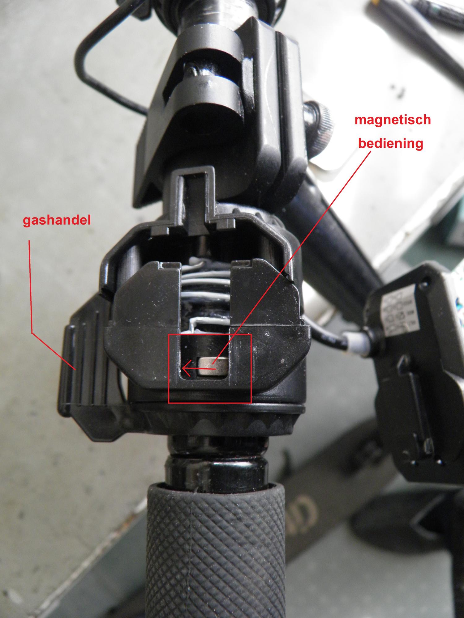

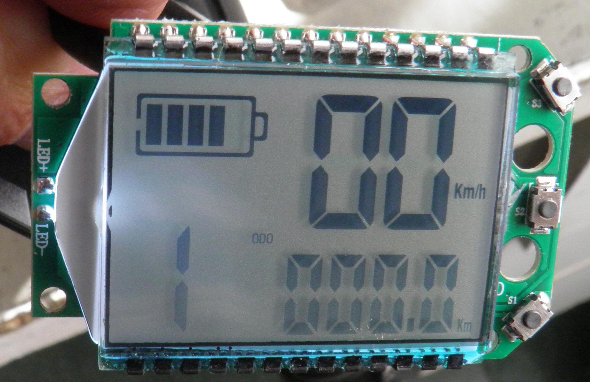

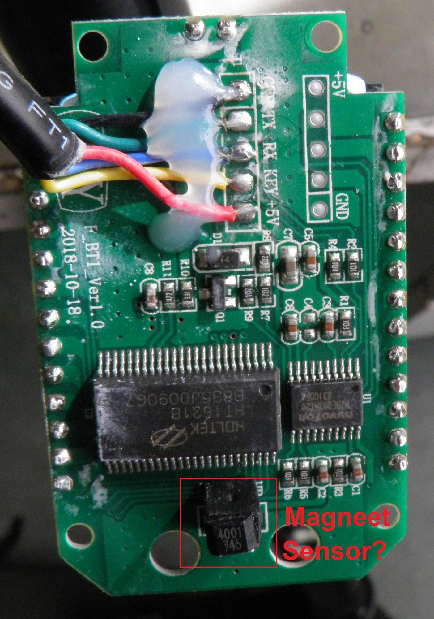

Mijn buurjongen heeft gevraagd of ik even naar zijn electrische step wil kijken. Het ding wil niet meer rijden. Een zeer veilige oplossing maar het is niet aan mij om daar over te oordelen. Het display geeft alles netjes aan maar bij het naar beneden drukken van de "gashendel" gebeurd er bar weinig. Het geheel uit elkaar gehaald en de gas hendel lijkt met een beweegbaar magneet systeem een sensor in het display te moeten activeren. Hier gebeurt dus niets. Ook niet met een externe magneet. Nu de vraag wat is dit voor een sensor 4001- 745.
Ik denk dat je beter even het algemene 'wat is of wat doet dit component' op kunt zoeken of een eigen topic kunt maken, dit is niet het algemene onbekende componententopic maar een oud topic over een zeer specifiek component.
